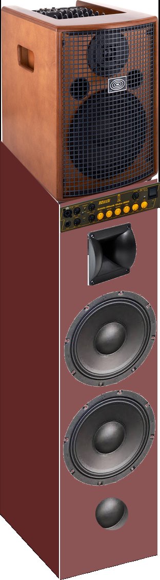

Hallo liebe Boxenbauer,
habe vorhin mit Hans von FMC gesprochen und er meint auch, ich soll euch mal um Hilfe bitten. ;-)
Ich möchte mir gerne für kleine (Solo-)Gigs eine 2x10er bauen und habe auch schon 2 Chassis.
http://www.eminence.com/pdf/Basslite_CA2010.pdf
http://www.eminence.com/pdf/Basslite_S2010.pdf
+ Eminence APT200 Horn mit Volumenregler.
Zusammen wären das dann
300W tief + 50W hoch an 4 Ohm,
angetrieben von meinem Markbass Little Mark 280 Blackline - Topteil mit 280W an 4 Ohm.
Zuhause soll die Box dann nur an 8Ohm über den Basslite CA2010 laufen, der geht alleine bis 7000Hz und draußen dann per kurzem Speakon-Kabel auf den zweiten 10er + Horn erweiterbar sein. Blöde Idee? :-)
Die 2x10er wird sozusagen auch als Sockel für meinen Schertler Jam 150 - Akustikamp dienen. Ich lege mir per Fretless-Bass einen schönen Teppich mit einer Boss RC50 -Loopstation, singe und spiele dann u.a. Querflöte darüber. Habe unten mal ein Bild angehängt, wie das ganze aussehen soll, natürlich dann auch in Holzoptik.
Grundmaß des Akustikamp ist ca. 27,5cm breit x 36cm tief x 40cm hoch. Die 2x10er soll Incl. Markbass-Topteil Fach nicht viel höher als 160cm werden, damit ich den Mixer oben noch einsehen kann.
Leider sind meine Kenntnisse das Volumen, die Reflexröhre etc. auszurechnen sehr mäßig. Auch bin ich mir nicht sicher, ob ich die 10er im Gehäuse trennen sollte. Die Bastelei ist kein Problem, hab schon mit fünf mit Vaddern Hühnerställe gebaut.
Mag mir das eine/r mal ausrechnen? Ich freu mich über jeden Tipp.

Da haste dir aber ein Päärchen 10er ausgesucht... Naja.
Den (deutlich lauteren) S2010 würde ich in 27 Liter Netto stecken und auf 57 Hz abstimmen, da läuft der bis 500 Hz richtig schön linear. Auch wenn es oberhalb von 500Hz etwas wild wird, würde ich ihn zunächst mal fullrange laufen lassen. Den CA2010 würde ich in eine geschlossene Kammer stecken die so groß ist, wie du es brauchst (30 - 60l) und erst bei etwa 150Hz ankoppeln, dann kommt er sich nicht so blöd mit den Frequenzen der Reflexöffnung des S2010 ins Gehege. Den HT würde ich erstmal weglassen, der CA geht ja einigermaßen hoch. Da wird man ihn dann auch deutlich hören, in den Mitten und Tiefen wird der S2010 dominieren.
Denk dran, der Markbass hat seitlich Öffnungen für die Belüftung. Die müssen irgendwie frei bleiben.
Edit: Warum spielst du den Fretti nicht über einen anderen Kanal des Schertlers? Stell das Ding auf einen Ständer, dann brauchste keinen Sockel.
Der Schertler ist auch gut für einen Bass, wie du ihn brauchst - finde ich. Ich habe meinen Aku schon mehrfach über den Jam 150 gespielt. Das war im kleinen Rahmen immer ok.
Danke Dir, die Chassis sind ein Geschenk, so richtig zufrieden bin ich nach ausführlicher Googlei damit nicht und ich hab mir gesagt, Versuch macht klug, frag mal im Bassic nach. Ich habs soundmäßig untenrum gerne sehr warm, die Flöte macht eh schon viele Höhen und es ist eben spieltechnisch "die" Kunst, sie warm zu halten. Ein bißchen fürchte ich mich vor der Alumembran vom CA2010, vielleicht hilft es tatsächlich ihn erst ab 150 Hz einzusetzen und ihm so viel Zappelei zu nehmen, macht gefühlsmäßig Sinn.
Wie stimme ich denn auf 57 Hz ab? Da hörts leider bei mir auf. Per Rohrlänge und Durchmesser?
Stimmt, das hört sich prima an, doch nur alleine finde ich. Da kommt alles sauber und kontrolliert. Akustikgitarre, Gesang, Kleinperkussion und Flöte, auch super. Aber volle Loops, mehrfach overdubbed + Bass, dann wird der Schertler matschig, finde ich. Als Monitor bei größeren Gigs bekomme ich dann zudem extreme Probleme mit Rückkopplungen. Ich hab ein Kondensatormic an der Flöte oder ein Kondensator-Headset auf. Wünsche mir dann immer den Jam 400, der soll das sehr gut packen.
Hallo Bassflute,
da ich selber Querflöte spiele weiß ich wo dein Problem liegt. Es geht darum den Bereich zwischen 1000 und 5000 Hz zu entschärfern. Im schmalen Gehäuse mit dem Frequenzgangbuckel wird die Föte sehr schnell zeimlich nervig. Das Problem wirst du nicht dadurch beheben, das du den Speaker ab 150 Hz einsetzt, sondern den "Buckelbereich" weichentechnisch per Sperrkreis beseitigst. Metallmembran und Flöte vertragen sich nicht so gut.
