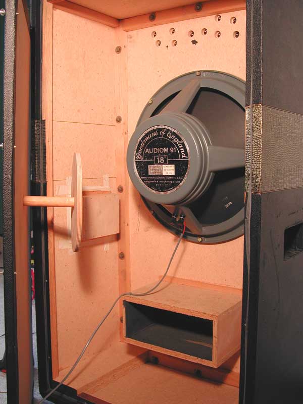

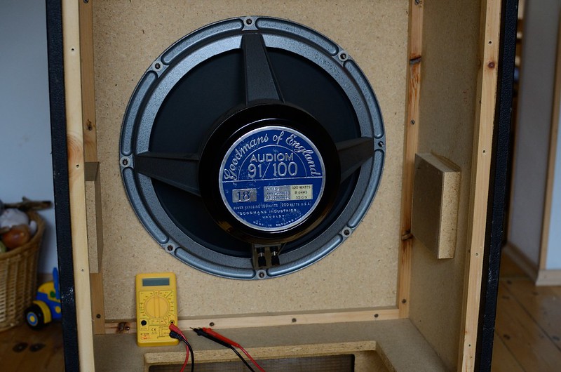

Ich hab hier noch einen Goodmans 18"er aus den güldenen Sechzigern liegen. Der wartet schon eine Weile auf eine neue Behausung. Denn das Echolette-Cab, wo der bislang drin war, ist gelinde gesagt eine Katastrophe und den Energien, die dieser Speaker entfaltet, konstruktiv in keinster Weise gewachsen. Und sperrig obendrein.
Ich habe an eine etwas kompaktere Box gedacht, etwa im Format der Vox Foundation, die ja den gleichen Speaker verbaut hatte. Da ich zu dem Goodmans keine TS-Parameter finden kann, ist mir eine reflexbox zu heikel. Die Kiste wird also geschlossen sein. Optik: idealerweise wie meine beiden 112er, Tweed + Fender Oxblood/Gold Front.
Aber irgendwie habe ich noch Manschetten vorm Verkleben des Tweed. Vielleicht lasse ich mir ein Gehäuse bauen. Tube Town TT-Cabs hat ein 212 Gehäuse, das von den Abmessungen her recht vielversprechend aussieht. Die müssten halt nur ein anderes Loch in den Baffle sägen. Käme auf 305 Euro (ohne Versand). Komplett Selberbauen wäre wahrscheinlich nicht viel billiger. Alleine ein gescheites Multiplex-Material kostet ja schon eine Stange Geld. Die TT-Box ist aus 18 mm Pappel und 15 mm Birke Multiplex. Eigentlich ganz ordentlich, oder?

Zum 18er Goodmans. Wenn die Echolette-Box bei hinreichend kleiner Lautstärke klanglich ok ist, kann man sie aus besseren Materialien und stabiler nachbauen. Falls die Box geschlossen ist, hat man als wesentlichen Parameter ja nur das Volumen (und dann wegen der Resonanzen noch die Seitenverhältnisse). Bauen wird Dir die jeder - Marc, Hans, Jacob und natürlich auch Dirk.
Der Lautsprecher wurde übrigens auch in der Selmer Goliath verbaut (und klang mit einem Gibson EB-3 über einen Sound City 100 MK 3 ziemlich gut).
Auch diese Box könnte man als Anhaltspunkt nehmen, was mit dem Lautsprecher so alles geht.
Die Echolette-Box (Typ ET-5) hat vorne unten eine rechteckige Öffnung. Von einer Reflexabstimmung kann man aber nicht reden, denn die Kiste macht ab einer gewissen Lautstärke was sie will, nur nix Vernünftiges. Außerdem das Gehäusematerial! Ich finde es ja prinzipiell nicht schlimm, wenn eine Box "klingt" - die Music Man RH212 kann das richtig gut - aber die von Echolette verwendeten 15mm Spanplatten erlauben dem Gehäuse so viel Eigenleben, dass es nicht mehr schön ist. Mit dem Sound City B100 Mk3 hatte ich Schiss, dass die Box auseinanderfällt.
Außerdem ist die ET-5 "gefühlt" ungefähr so groß wie eine 8x10er. Etwas vom Format der Vox Foundation oder auch Selmer Goliath wäre mir viel sympathischer. Das Gehäuse einer modernen 2x12 hat ungefähr die Dimensionen der Vox Foundation. Sowas in der Art wird's wohl werden.
