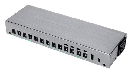

Ich hatte auch jahrelang ein T-Rex Fuel Tank - immer wieder Brummen -> einzelne Pedale dann mit extra Netzteil.
Hab mir jetzt das:
zugelegt und Ruhe ist.
Auch das Zubehör/Kabel machen einen ordentlichen Eindruck. Nicht diese Fitzelkabel von früher ;-)
Ich kann das Ding empfehlen und man hat für die Zukunft noch Möglichkeiten.
Mal sehen, wie lange das Ding hält (für Harley Benton Verhältnisse ja nicht ganz billig)
Mir war die Möglichkeit die 230V durchzuschleifen wichtig für den HB GPA-100 - also nur einmal Strom rein ins Board.
Reaktionen: Doppelbasser und daphonque

Oh wow, die Kiste ist ein wirklich sinniges Upgrade zu dem 10 Pro, was bei mir im Einsatz ist. Auch der 3A Ausgang ist sicher Gold wert für alle Helix-Nutzer.
Hab mir jetzt das:
Ein Wermutstropfen - es passt nicht zwischen die Haken für die Gummis bei HB Boards. Ich hab die Streben umgebaut und es dann geklettet.
