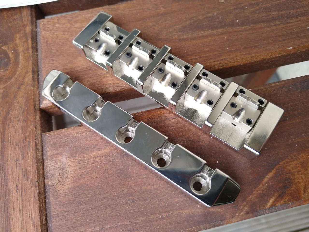

Schade, es hätte mich schon interessiert. Hattest du also beide in der Hand? Ich kenne die Babicz nur von Fotos, das Besondere scheint die exzentrische Rolle zur Saitenhöheneinstellung zu sein (die Klemmung der Reiter ist ja eher einfach). Ist das wirklich soviel aufwendiger als die Klemmung und Höhenverstellung der Reiter mit Madenschrauben und Kugeln und die Stringspacingverstellung der Hipshot?
  • #82
CNC macht die Herstellung natürlich deutlich einfacher, aber die Höhneverstellung der Babicz ist der Knackpunkt.
Die "Exzenter" und deren Verstellung ist deutlich aufwändiger.
Die Stringspacing Röllchen, sind dagegen recht einfache Drehteile die im Sekundentakt aus der CNC Drehmaschine fallen.
An der Böcken selbst sieht man das es überarbeitete Gußteile sind......

Was bringt denn der Exzenter in der Bedienung? Aufwändig ohne Ende ist er, das ist vom Anschauen her klar. Aber lohnt dieser Aufwand?

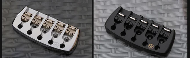

Ich habe mal ne Frage an euch:
Ich möchte auf meinem Frankenpreci gern den Blechwinkel durch ne massive Bridge tauschen. Auf meinem Frankenjazz habe ich ne Fender HiMass drauf und bin super zufrieden damit (ich hätte auch noch ne Göldo 3D hier rumliegen, aber für die müsste ich neue Löcher bohren und da habe ich aktuell keine Lust drauf; die darf lieber irgendwann auf nen anderes Projekt).
Jetzt könnte man natürlich sagen, na dann ist doch alles okay, nimm die wieder und gut ist! Aber so einfach wird es wohl leider doch nicht. Der Plan ist nämlich, eventuell auf schwarze Hardware umzusatteln. Und die HiMass gibt es nur in chrom.
Welche bezahlbaren Alternativen gibt es zur HiMass? Wichtig wäre mir, die 5 Loch Befestigung zu haben, um nicht neu bohren zu müssen. Von Gotoh scheint es eine zu geben (beim T gerade mit echt langer Lieferzeit). Hipshot, Babicz, Allparts und Badass/Omega liegen leider echt schon über meinem Budget.
Die Babicz hat den Vorteil, daß wirklich alles im Endzustand bombenfest ist. Bei der Gibson fallen dir ohne Saiten fünf Einzelteile vom Bass. Die Böckchen sind und alle beweglichen Teile sind arretiert und verschraubt. Das Ding kannst du ins All schießen und da wackelt nichts.
Von meiner Seite ein klares Ja! Wie ich schon schrubte: selbst mit Saiten unter Spannung kommst du an jede Schraube und jede dieser Schrauben läßt sich sehr sahnig verstellen. Ein derartig angenehmes Arbeiten hatte ich noch bei keiner Brücke und ich hatte bereits einige in den Fingern.
