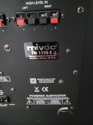

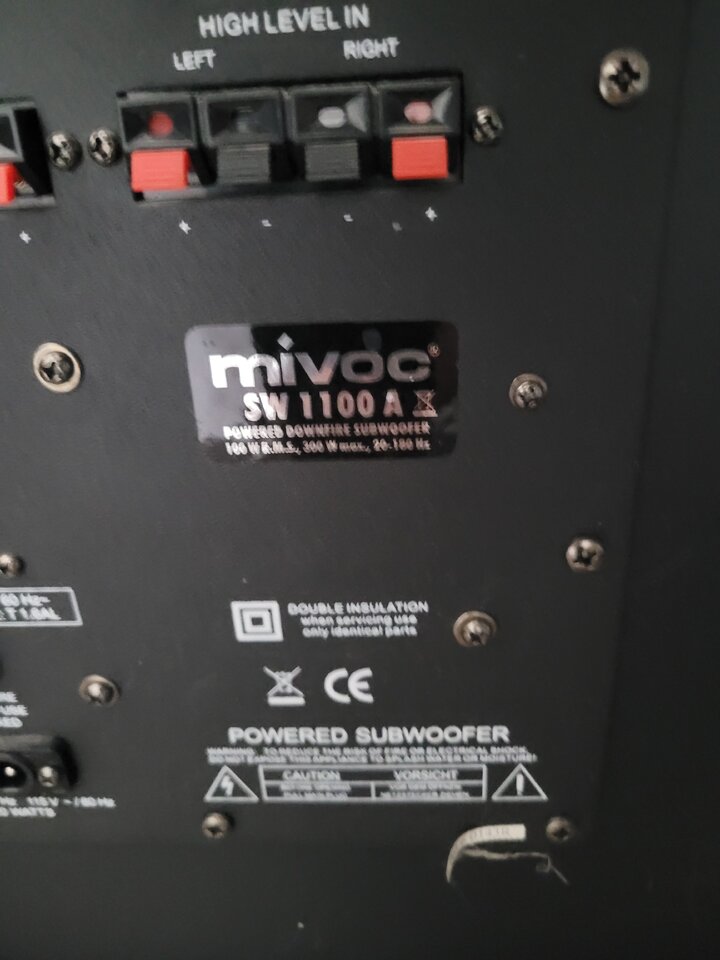

Das mit dem HiFi-Sub würde ich lassen, die Teile schaffen es leider nicht, eine Konzertlocation adäquat zu beschallen.
Man neigt dann dazu, den Subkanal voll aufzureissen und den Sub zu überlasten und damit zu zerstören, was dann u.U. auch zum Tod der Endstufe führen kann.
In meiner Grungeband fahren wir zwei 18“ PA-Subs mit je 500W Dauerbelastbarkeit, nur um mal die Dimensionen aufzuzeigen...
...und wir haben ein 'zivilisiertes' Lautstärkeniveau.
