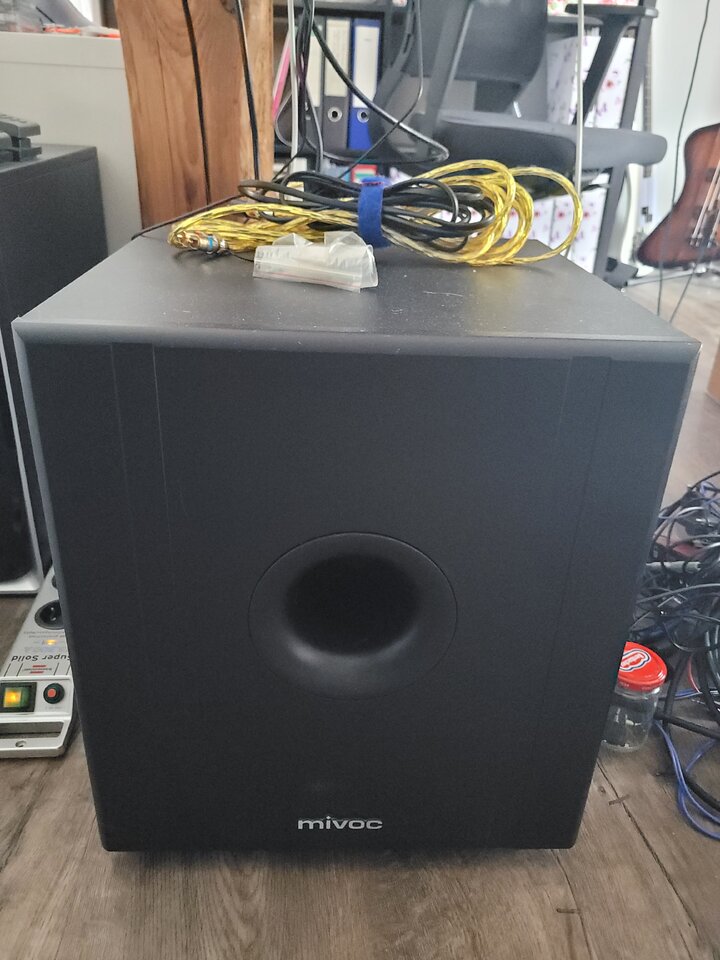

Ah noch ein Frage. Für die Bassdrum. Ich hab hier einen aktive Subwoofer mit 300W max rumstehen. War mal für Homekino benutzt. Sowas kann man garnicht einsetzen oder? So für nur Bassdrum boosten?

Was ist es denn für einer?
Heimkino Subwoofer sind eher weich aufgehängt und dadurch zu träge.
Du willst die Kick ja präzise verstärken. Zudem brauchst du zum hörbar machen auch eher die hohen Anteile vom Sound.

Kein Plan, wie sich so Heimkino, HiFI Equipment macht. Habe ich noch nie in dem Kontext ausprobiert. Wäre jetzt nicht meine erste Wahl, ich würde es nach wie vor über die PA versuchen, aber wenn das Zeug rumsteht, einen Versuch ist es wert.

Inwiefern? 10Zoll müsste der gaben.
