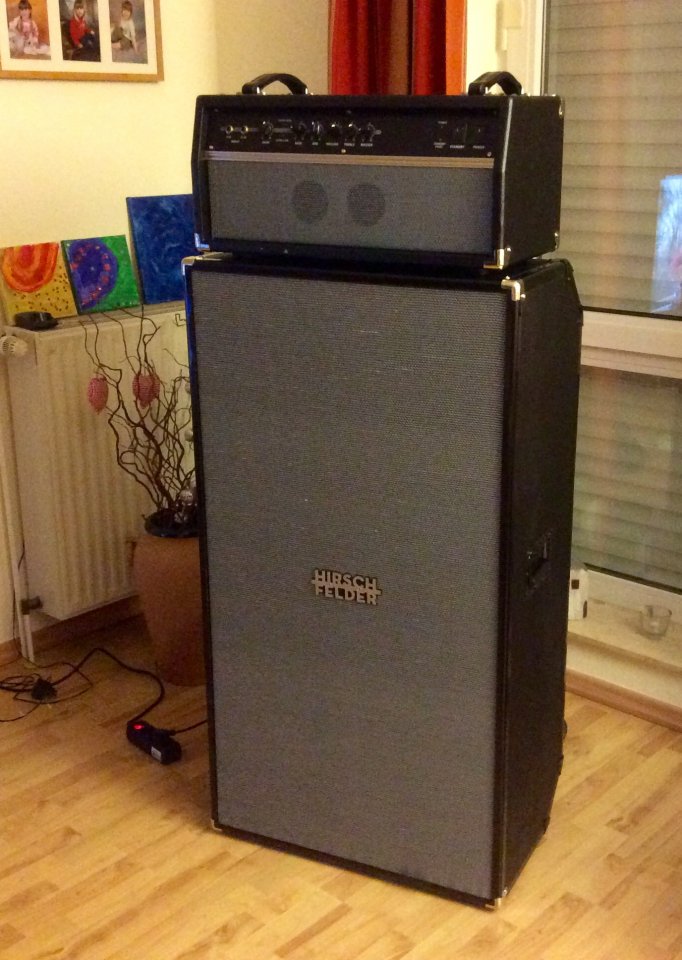

Ich habe meinen eine silbern svt vr Front verpasst.

Anhang anzeigen 114030 Nee war kein großer Akt.
Reaktionen: LovinRomance, Kong, Bonsai und 2 andere
  • #3.044
Die Frontverkleidung ist nur etwas Stoff auf ein Brett getackert, das dann mit 2 Klettbändern im Gehäuse gehalten wird.
Zusätzlich wird es oben noch vom überlappenden Blech der Klangregelung gehalten, um das etwas nach vorne ziehen zu können, musst Du die oberen 4 Schrauben neben den Griffen entfernen.
Ich hatte es auch vor, aber da dort auch noch die Lüfter von hinten mit auf dem Brett verschraubt sind, habe ich es erstmal gelassen, da 2 Lüfter hinter einem optisch sehr offenen Gitterblech eher scheiße aussehen (imho).
