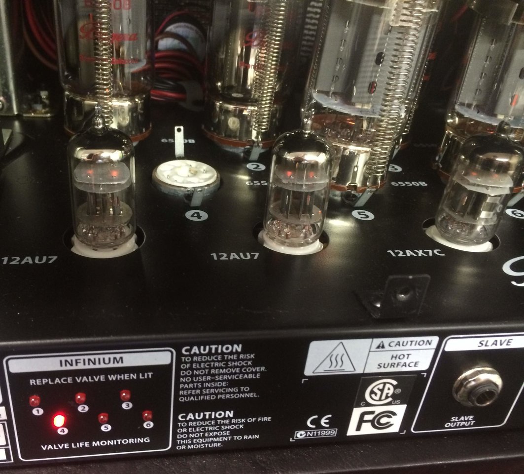

Hallo zusammen,
bei meinem BVV leuchtet seit der letzten Probe eine LED (Nr.4) der Infinium-Überwachung.
Um auszuschließen, dass das Überwachungssystem defekt ist, möchte ich nun die als defekt angezeigte Röhre mit einer anderen tauschen und kontrollieren, ob der Fehler "mitwandert".
Hier liegt auch mein Problem:
Ich bin für den Röhrentausch anscheinden zu dämlich, da mir nicht klar ist, wie ich die Federhalterung der Endröhre löse, um die Röhre aus dem Sockel ziehen zu können (die Anleitung hilft mir da auch nicht weiter, da die Federhalterung nicht erwähnt wird: Hier ist von einem Haltebügel die Rede, den man mit zwei Fingern zum Gehäuse drücken soll).
Ich kapier´s nicht.
Wäre über Hinweise sehr dankbar.
Vielen Dank im Voraus!!!
Reaktionen: soundcity5150 und StonerGreg

Die Feder unten aushängen funktioniert nicht?
