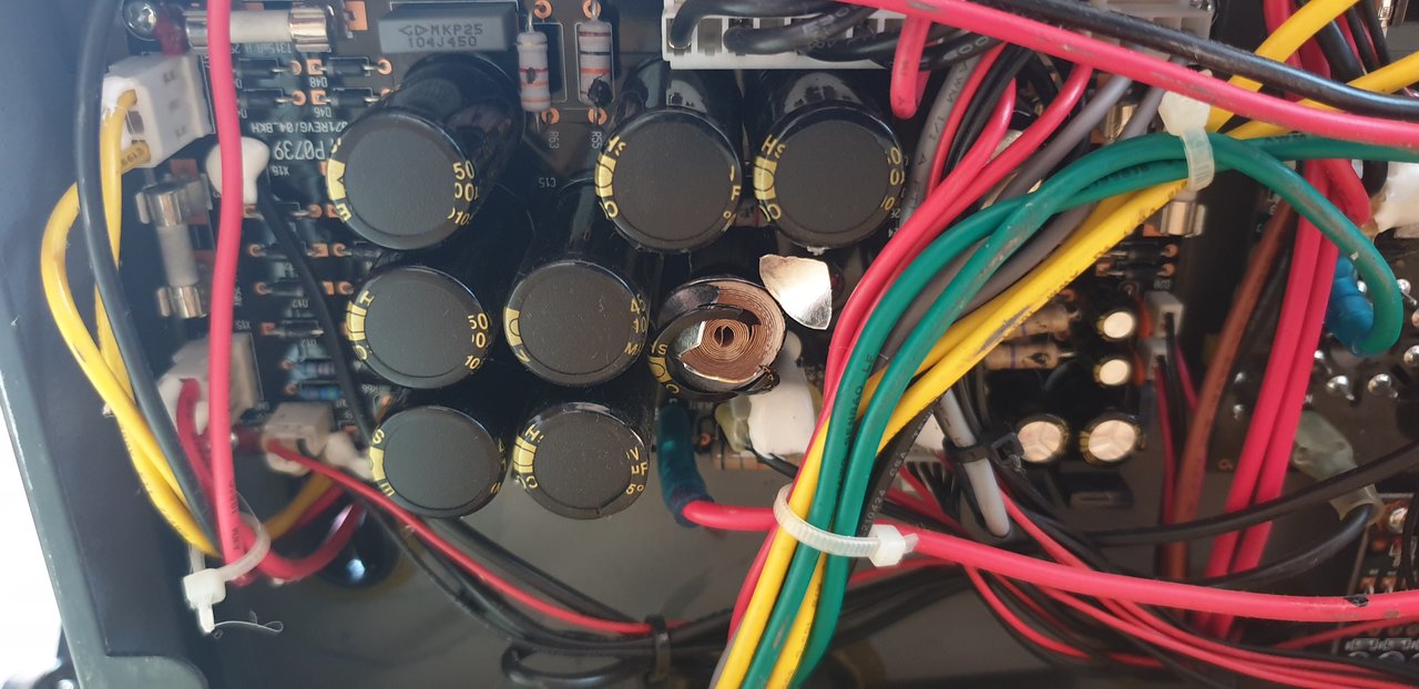

Eure Seite war für mich eine große Kaufentscheidung und hat mich dazu bewogen trotz der div Probleme mit dem Amp ihn zu Kaufen. Bin jetzt seit einem Jahr glücklich damit, bis Gestern...
Ich würd euch gerne um Hilfe bitten, denn Gestern gab mein Bugi während der Probe auf und ging in Standy. Ich hoffe es ist nur die Sicherung. Fehlerbild ist das er einfach in Standby ging und dort bleibt. Dachte zuerst das er viel in Schutz wegen Temperatur gegangen sei aber nach abkühlen lassen und neu einschalten war nix besser.
Normalerweise kann man hinten das Autobias etwas Regeln sehen sobald ich den Standby abschalten was aber nur 2 bis 3 Sekunden dauert. Nun seh ich nichts blinken. Er reagierte einfach nicht.
Kann mir jemand einen Tipp geben wie ich die Reparatur am besten angehe?
Möchte das gerne selber machen Wenn's nicht in einer argen Reparatur endet....
Man n Dankeschön im Voraus!

Wow das ging ja schnell Danke erstmals.
Ich hab etwas Erfahrung damit und Wenn's mehr wird auch n Kollegen der selber Amps baut. Aber bevor ich das angehe würde ich gerne selber versuchen ob ich ev eine Defekte Sicherung tauschen kann. Liebe das Teil und will ihn gerne besser kennen lernen, aber bevor ich verschlimmbessere werd ich natürlich Hilfe suchen...

  • #3.292
Alles klar. Danke für die Warnung. Noch lebte ich.... Ich hab den Fehler auch schon. Einer der Elkos is platt und dürfte die Sicherung geschossen haben. Hatt von euch schon mal jemand die Elkos getauscht? Würde Wenn's ist gleich alle gegen Hochwertige tauschen...

  • #3.293
Noch lebte ich....
:O!
Ich hoffe immer noch :D:bier:
Edit : Werte der Elkos stehen idR an der Seite drauf... Aber wie gesagt: Bevor du an die Elkos gehst diese UNBEDINGT vorher sachgemäß entladen!
Reaktionen: LovinRomance, StonerGreg, Ray Mahogany und eine weitere Person
  • #3.294
ach Du meine Fresse. Normalerweise verabschiedet sich ein Elko mit einem ordendlichen Knall und Gestank.
Wenn sich das Ding jetzt schon, also nach relativ wenig Jahren, schon so verabschiedet, zeugt das entweder von ganz mieser Qualität, oder aber er hat Wechselspannung abbekommen. Unbedingt den Gleichrichter vorher durchmessen, sonst knallt es gleich wieder.

  • #3.295
Nachdem ich das jetzt so lese war ich wohl relativ unvorsichtig.
Ich werde das ganze jetzt mal an einen Freund der selber am Amps schraubt weiterleiten. Hoffe er erbarmt sich meiner.
Gibt es noch mehr das ihr mir ans Herz legen würdet wenn ich das Ding schon zerlegen lasse?
Nach Aussagen eines Freundes aus ner anderen Gruppe dürften die ganz Billige Bauteile verwenden. Bei denen kann man Würfeln ob sie halten....
Bezüglich Knall und Gestank hätte ich nichts gemerkt....kann es sein das der schon länger Platt ist, jetzt aber erst die Sicherung aufgegeben hat?

  • #3.300
auf dem Foto sehe ich ein paar Widerstände (wahrscheinlich 3W-Typen, plusminus), die schwarze Flecken haben. Ich kann jetzt nicht erkennen, ob das nur Farbe, Kleber oder sonstwas ist, oder ob die angekokelt sind. Wenn ein Elko so hochgeht, dann können andere Bauteile auch angeschlagen sein.
