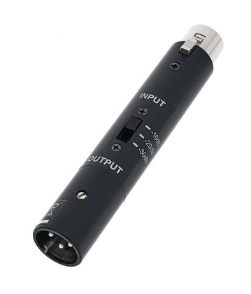

Soll jetzt nur beispielhaft sein. Keine Ahnung, ob es bei diesen Dämpfungsgliedern hörbare Unterschiede gibt.
@Paulito weiß da mehr. Der brauchte eins für seinen API und der ist pingelig.
  • #3.337
Bei dem von dir verlinkten steht schonmal Neutralität in den Bewertungen. Ich schau mir mal noch ein paar an und bin dann vllt schlauer. Möglicherweise sagt @Paulito ja auch noch was dazu.
  • #3.338
Ich hab mir das Ding jetzt einfach mal bestellt und werde berichten.
