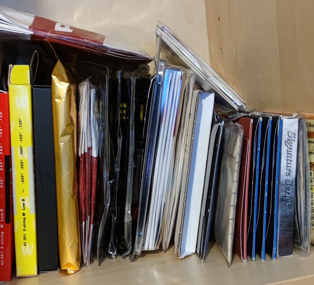

  • #28
Sollen wir mal den Hut rumgehen lassen, dass der arme Geo sich neue Saiten leisten kann?💡
Reaktionen: rumblebird2, Bassphalanx, daphonque und 2 andere
Ich müsste noch verschlossene Dean Markley Saiten, die nicht mein Fall sind irgendwo in der Rummelschublade haben, kann ich morgen nacher Schicht reingucken. gebe ich für ne Tüte Gummibärchen ab.

Das sollte jetzt aber kein " Wie schnorre ich am besten neue Saiten" - Thread werden... :ugly: :ugly:
Du hast ja nicht aktiv geschnorrt, ich biete aktiv an - ich muss aber erst gucken ob ich sie noch habe.
Ich weiß nur, das sie mir etwas zu rau und stramm waren für meine Prinzessinnen-Fingerkuppen.
Und meine Frau bekommt eh immer die Krise bei der Schublade und ich habe einen Grund auszumisten - win/win :ugly: :ugly:
Reaktionen: daphonque, Bassphalanx, bassmansemi und 2 andere
  • #34
Schon weniger....
