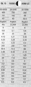

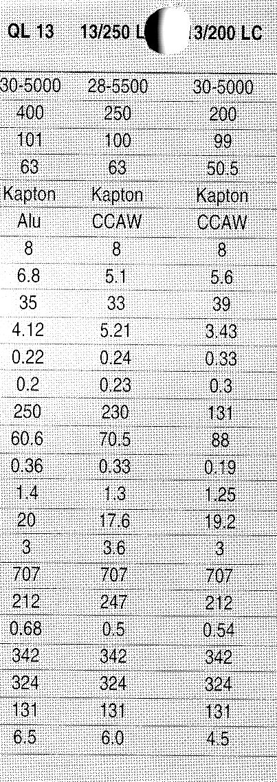

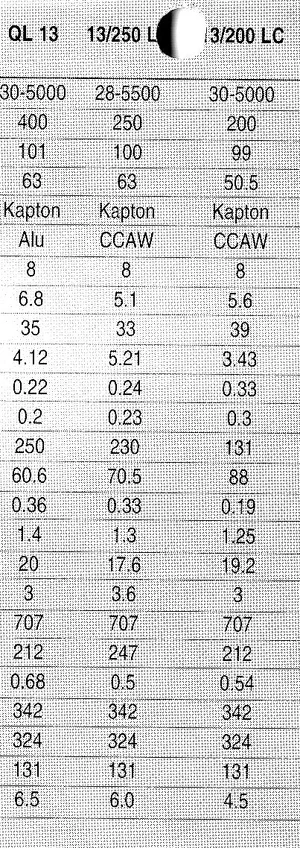

Ich habe noch Teile des alten Prospekts von Solton bekommen:
Im 3. Bild steht in der mittleren Spalte in der 7. Zeile, dass der Speaker 8 Ohm hat.
