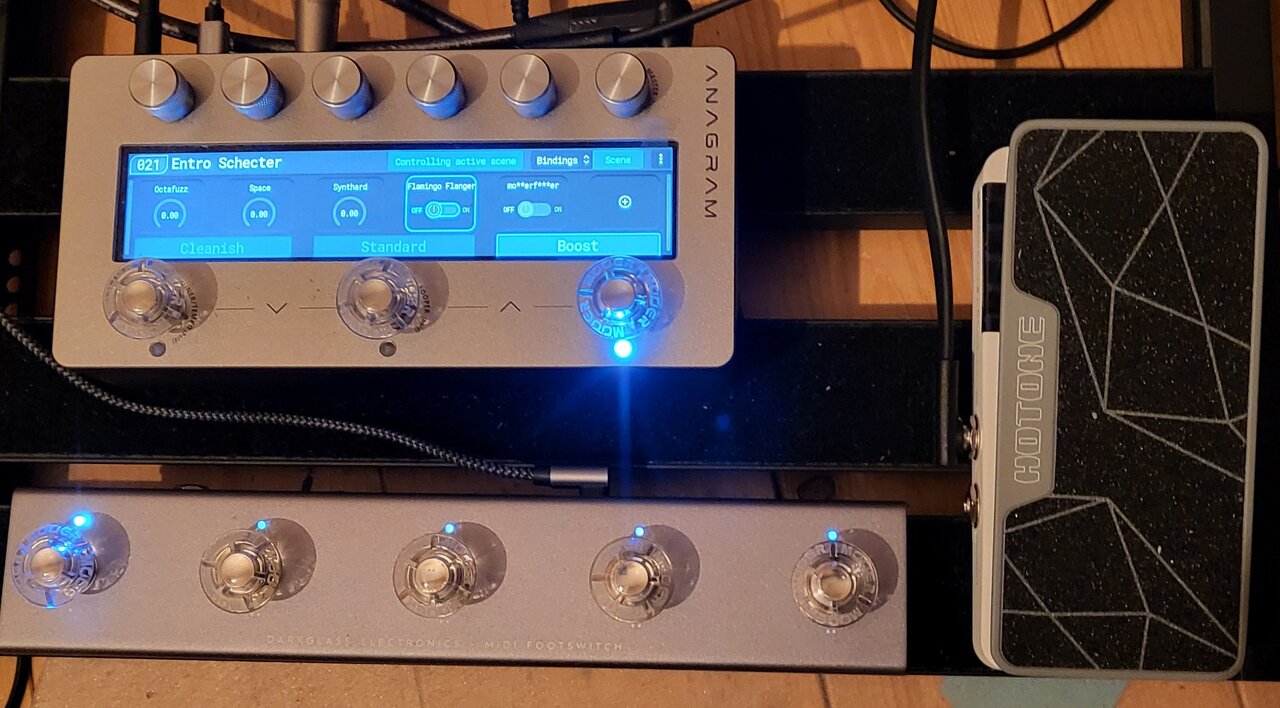

Zum Thema Stromversorgung (habe keinen Plan von Volt, Watt, Ampere, Ohm):
Ich suche zum Aufbau eines Boards bestehend aus Anagram und Shure GLXD6+
ein Netzteil (idealerweise mit Netzschalter). Hat jemand von euch hierzu einen
Vorschlag ? Vielleicht sogar eine Idee für ein kleines passendes Board ?
  • #454
Harley Benton Spaceship Power 50C
Ich habe das 40er, was ich mir jetzt zurecht flexxe, so dass nur Anagram, Midifootswitch, Expressionpedal und Wireless drauf passen. Einen Schalter hat es nicht, aber USB-Outlets und einen Kaltgerätestecker. Hatte noch nie Probleme, auch wenn ich ein Multi am unisolierten 3A-Anschluss mit anderen Pedals an isolierten 9-12V Anschlüssen verbunden hatte. Man könnte auch mit Kabeln 3 9-12V isolierte zusammenführen, war für mich aber bisher unnötig.
Reaktionen: LowFreq62
  • #455
Es funktioniert auch ein HB Netzteil mit 9V 500mA. Aber um es stabil zu betreiben werden 1.7A aufwärts empfohlen. Bei mir ist ein Cioks Sol darunter, wo ich 3 Ausgänge á 9V 660mA zusammengefasst habe (also 1980mA). An den 2 restlichen Ausgängen hängen ein Funk und der LED Streifen zur Beleuchtung des Boards
Reaktionen: keziahj und LowFreq62
  • #456
das Palmer hat einen 12V-2A Ausgang, der bestens funktioniert.
Nur hab ich jetzt so viel Platz, wo alles bis auf den Super Pre weg ist.
Reaktionen: SquareWaveSymphonies und keziahj
  • #458
Der Super Pre macht die cleanen Sounds, die ich mag. Daher ist er nicht auch vom Board gefallen.
Ich habe dann ein Preset am Anagram, das den cleanen Sound vom Super Pre quasi unverändert lässt.
Die anderen Presets am Anagram sind dann für die Metal Sounds und bei Bedarf Boxensimulation.
Das Ergebnis klingt für mich einfach so, wie ich mir das wünsche.
Mein einfacher Gedankengang war mit cleanem Signal (Instrument oder Super Pre) in das Anagram, da dann der Rest und am Ende ja eh dann die Box (echt oder Sim).
Mir ist der Weg zum Sound eigentlich egal, solange ich das Ergebnis mag.
