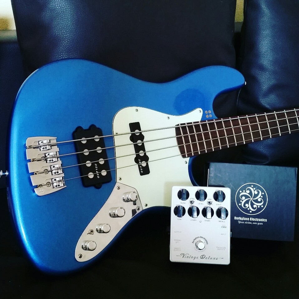

hier ein Bild von mein neuen Darkglass Vintage Deluxe 2.0. Ein sehr geiles Teil.
