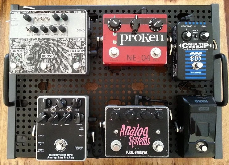

Komplex ist mein Board nicht, eher recht einfach. Ich brauche nur Zerre, Compression und Klangregelung:
Insgesamt 5 Pedale nach dem Tuner:
1. Zerre + separat schaltbarer Booster (ZVEX-Clone von Weehbo) --> 2. Darkglass B7K
dann 3. Comp: EBS Multicomp meist im Multibandbetrieb, dahinter
4.NE 04C = semiparam. EQ (spezielle Custom Anfertigung von Lazarus/Julian) -->
5. GK-Preamp (GK-Deluxe) mit DI für PA und zur optionalen Klangformung für Bassanlage bzw. Proberaum-PA
Zusammengefaßt - der B7K Ultra V2 bringt mir in meinem Setup fast nichts, also kann ich mir die hohe Mehrausgabe sparen...
LG
Stefan
