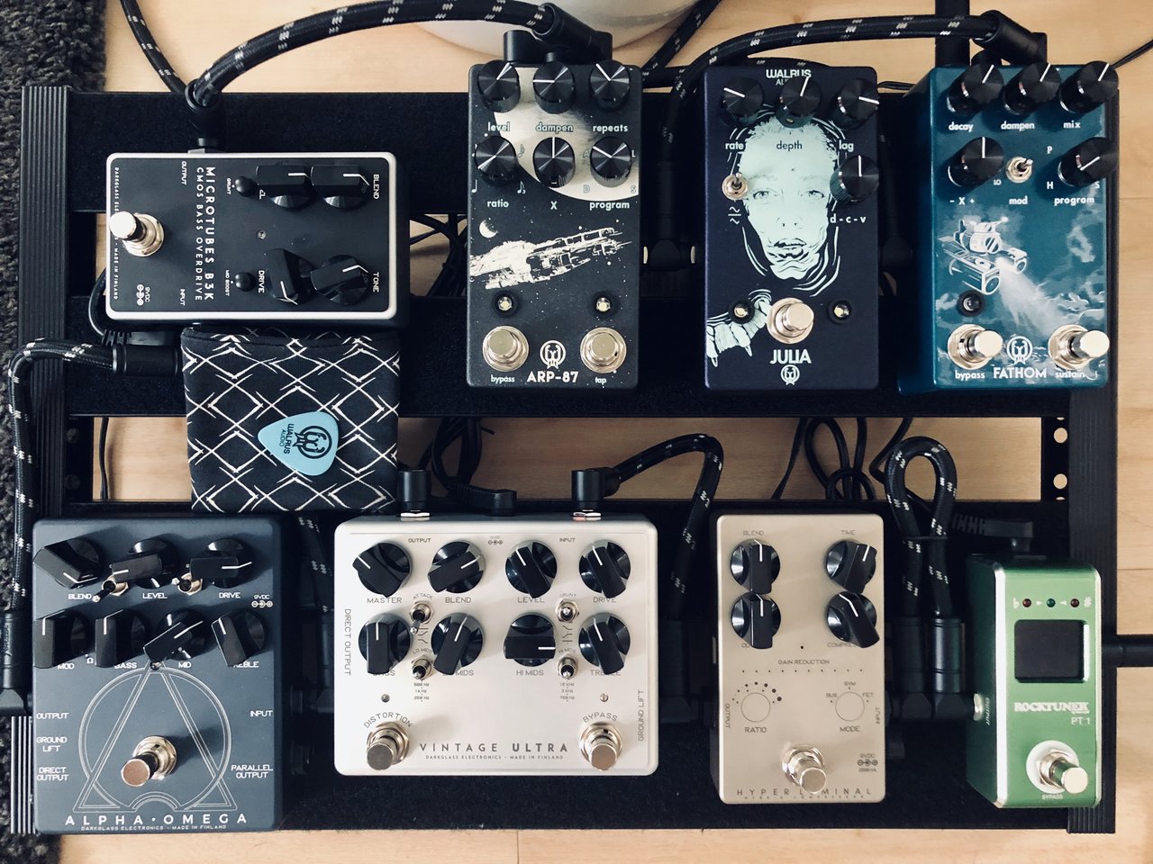

habe den vintage ultra als preamp direkt hinter dem luminal compressor (bei bedarf) aufn board. dieser ist immer an, da hier mein basis sound eingestellt ist und das master volume geregelt werden kann. die distortion taste wird nur bei bedarf in die klangkette geschaltet. genauso das alpha omega (auch di-out) und der b3k, sodass ich für jeden sound vom leichten fuzz bis zur harten killer zerre, 3 bzw 4 (a&o) overdrives aufn board habe. ein tuner am anfang der kette dient zudem als on/off. der bass wird im studio mode (direkter ausgang) gespielt. komme mit dieser kombi bei proben u auftritten sehr gut zurecht und habe mein sound egal wo und welcher amp?! immer dabei :-)
Reaktionen: Stachelrochen, StonerGreg und OliB.
