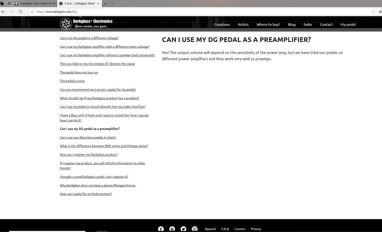

Ausprobiert habe ich es nicht, aber Darkglass behauptet es zumindest auf der Website:
