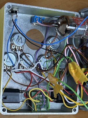

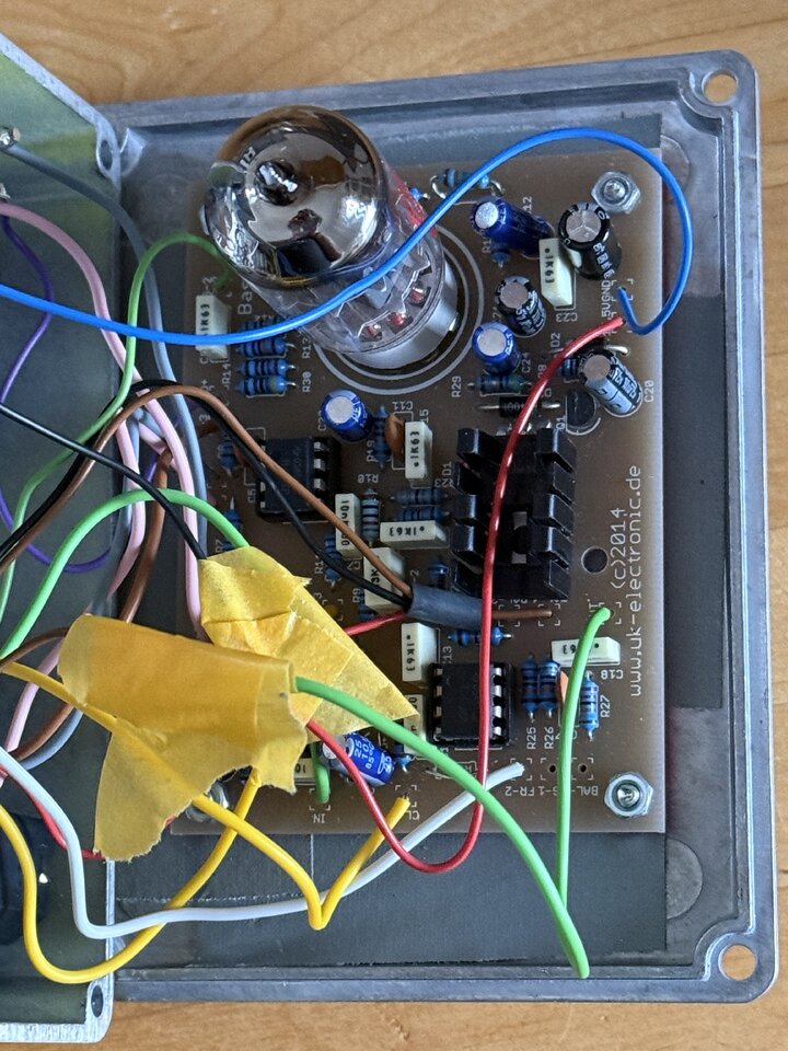

Vielleicht schraubst Du es Mal auf und machst ein Bild vom Innenleben. Oft lässt sich hier schon der/ein Fehler finden.

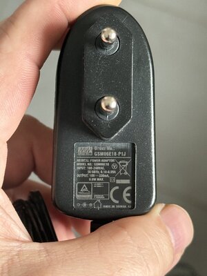

Richtiges Netzteil mit 18-19V verwendet?
Kann ich gern machen. Da ist aber so ein Kabelwirrwar drin, dass man kaum etwas erkennen kann.
Hab grad gelesen, dass beim Kauf des Bausatzes eigentlich auch ein passendes Netzteil dabei ist ...
Es war ein 18v Netzteil dabei, korrekt. Das habe ich auch genutzt. Es könnte tatsächlich auch ein Defekt im Netzteil sein, da habe ich aber kein anderes liegen um es zu testen.

Kabelgewirr? Hat sich vielleicht einfach eins gelöst?
Hast du ein Multimeter? Dann kannst Du das Netzteil nachmessen.
Nein, damit kann ich leider nicht dienen.
Ja, das ist alles ziemlich reingemurkst. Das könnte der Ursprung des Problems sein, dass sich irgendwas gelöst hat. Aber wie gesagt: ich habe keinen Plan davon.
Ich mache die Woche mal Fotos, vielleicht kommt man dem dann schon näher. Ansonsten sende ich es dir gern am WE zu, vielleicht wirst du ja schlauer.

Ich könnte das Pedal an meinem pwt testen, das hat auch 18v Ausgabe?
Prinzipiell ja. Schau aber mal nach der Polarität. Ich meine, gelesen zu haben, dass der Amuser entgegen der üblichen Effektgeräte den Pluspol innen hat.
Möglicherweise ist das auf dem Netzteil, das zum Amuser gehört, abgebildet.
  • #13
Beim originalen Bausatz ist es so...
Im Bauplan steht:
Eine Besonderheit bei der Netzteilbuchse ist deren Beschaltung. Da bei dem mitgeliefertem Netzteil die Polaritätentgegengesetzt ist, als wir es bei normalen Effekten kennen (Plus innen – Minus außen), mußdie Netzteilbuchse entsprechend verdrahtet werden. Minus z.B. Blau kommt damit an das kurzePin und der rote z.B. an das kurze Pin.
Eigentlich kann das Netzteil nicht wirklich kaputt sein, da ja @KarstenOlaf geschrieben hat, dass die Röhre leicht leuchtet. Ist es das originale? Was steht denn auf dem mitgelieferten Netzteil? 18V? Hast du davon ein Foto?
  • #14
Guter Hinweis, danke.
18v, jo. Obs original ist weiß ich nicht. War ne Ebay Auktion mit spärlichen Infos. Verkäufer reagiert halt auch nicht mehr insofern habe ich mehr oder weniger die Katze im Sack gekauft und diesmal ins Klo gegriffen.

Hast du Bilder machen können, oder wurde der Müll geleert?
