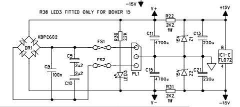

PS.: Hab den Boxer Netzteil Schaltplan gefunden, V+ geht zur Endstufe, ±15V sind dann für die Vorstufe.
Ist eigentlich ein ganz einfaches Netzteil. Teile kosten keine 5€. (Vom Trafo mal abgesehen...)
Aber das Problem ist ja hier eher, daß man sich an die 230V Seite nicht heran traut. Deshalb ja der "Fallback" auf entsprechend fertige Netzteil.

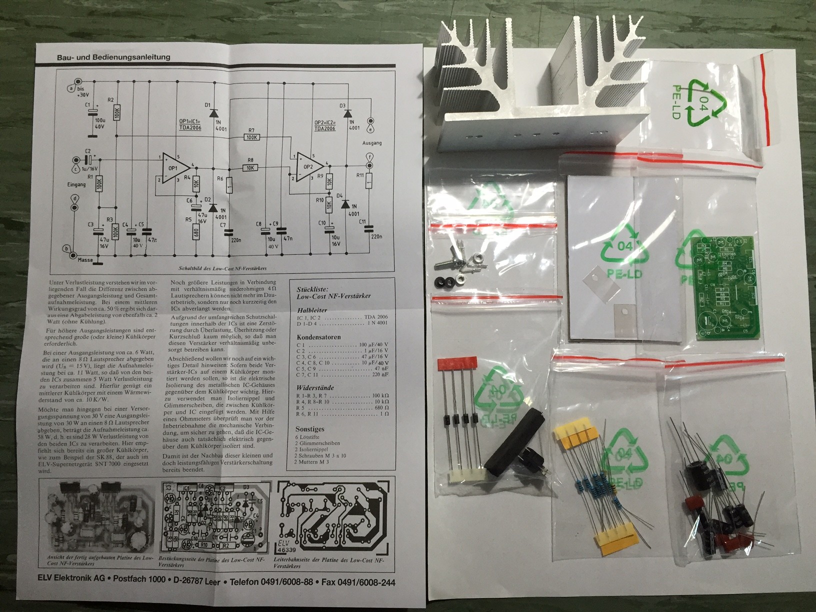

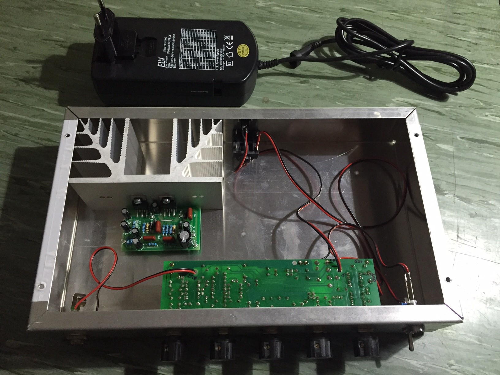

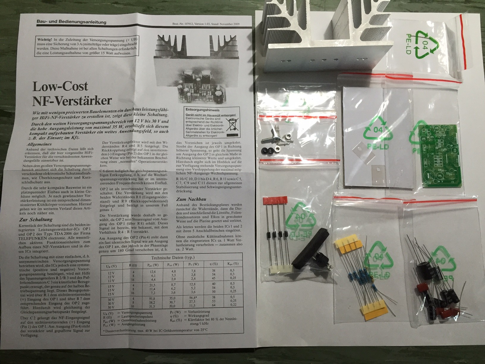

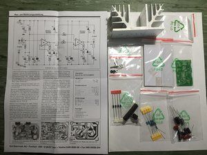

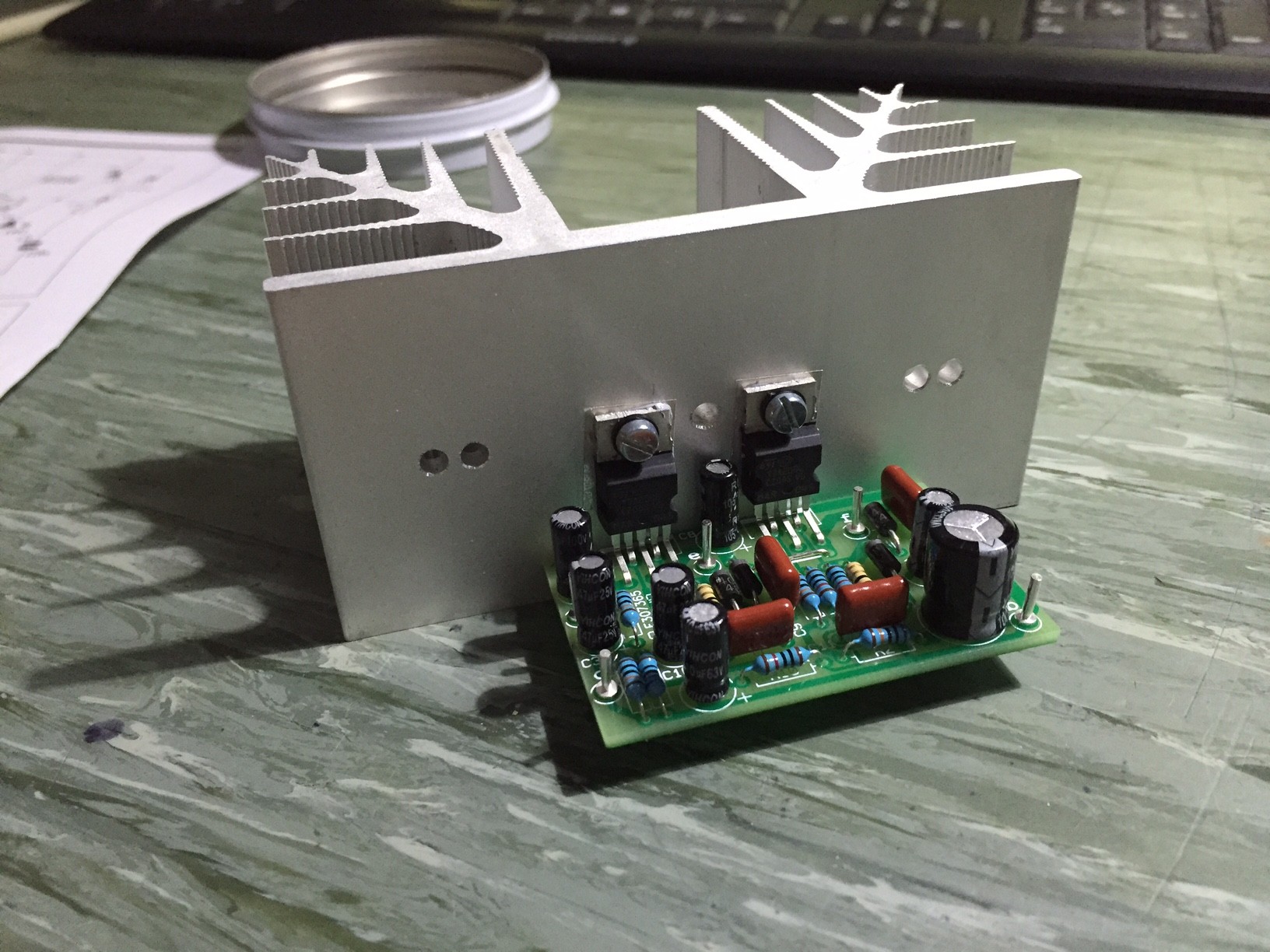

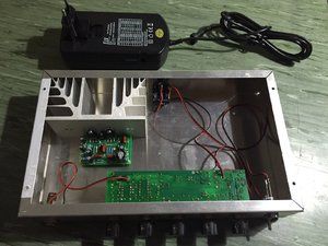

Kurzer Zwischenbericht. Ich hab gestern Abend den Bausatz zusammen gebrutzelt. Es ist zwar keine step by step Anleitung dabei, aber die Platine ist gut beschriftet
und wer so etwas schon mal gemacht hat, sollte mit klar kommen. Nur die Widerstandswerte muss man selber rausfinden. Da werden wir von Musikdings echt verwöhnt ^^
Ansonsten war der Bausatz, in meinen Laienhaften Augen, vorbildlich. Es war wirklich alles dabei, selbst die Glimmerscheiben und sogar Kunststoffhülsen um die TDAs an
den Kühlkörper zu schrauben. Außerdem ist auch schön erklärt das "was macht was warum" Hab es Euch mal abfotografiert. Wie man in der Tabelle sehen kann, ist sogar
die Leistung aufgeschlüsselt und man kann sich damit überlegen, mit wieviel Spannung man das Teil betreiben möchte. Ich werde es jetzt erstmal mit 18 oder 20V probieren.
Der Kühlkörper passt auch noch gerade so in das Gehäuse (1444-16) rein. Ich muss mal schauen, ob ich noch einen kleinen 40er PC Lüfter einbauen muss, aber ich denke,
das wird nicht notwendig sein. Hoffe, ich kann es heute Abend alles anschließen und dann mal ausprobieren ;-)
Allerdings habe ich jetzt keine 3A Sicherung da, wie es in der Anleitung gefordert ist. Macht das wirklich was aus, wenn mein NT ja nur max 3A liefern könnte?
