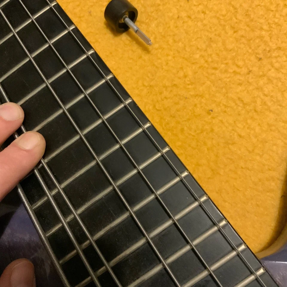

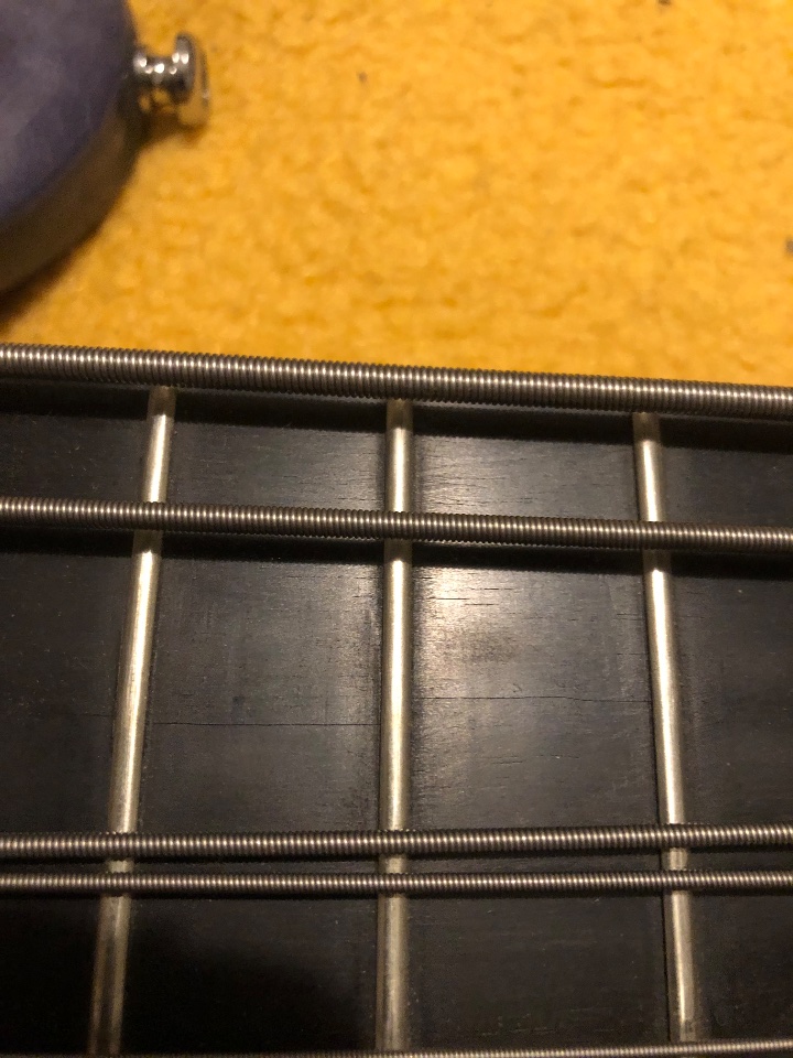

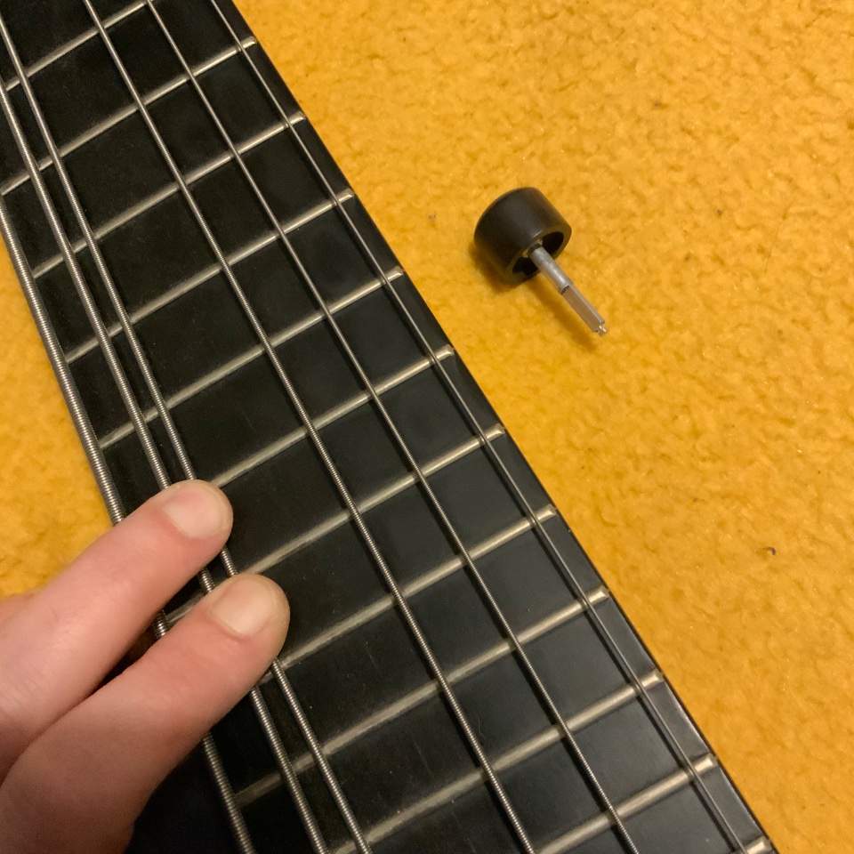

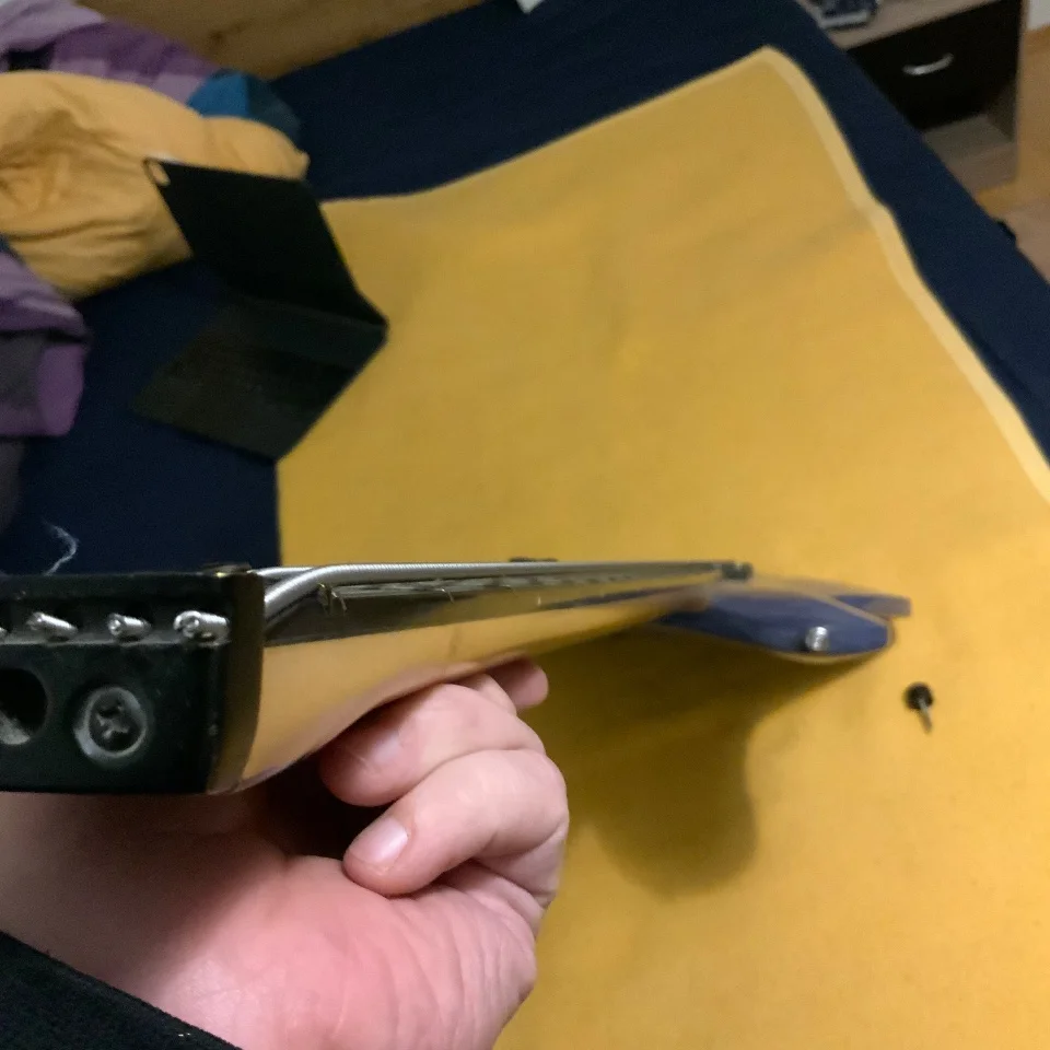

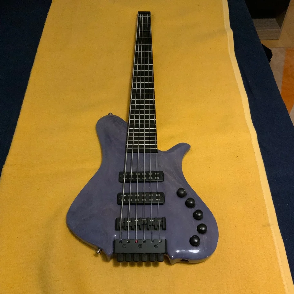

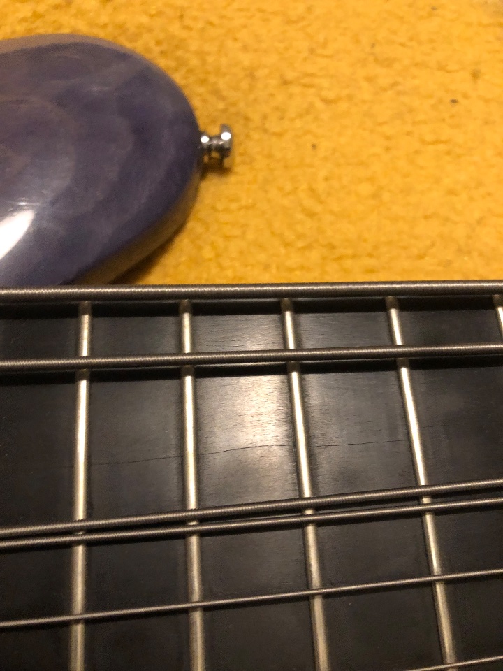

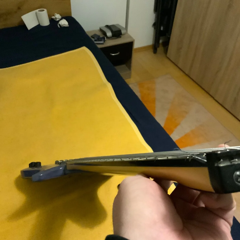

Ich möchte meinen Torillo 6-Saiter headless Bass verkaufen. Der Bass ist stark beschädigt, das Griffbrett ist über ca 6 Bünde (ca. 12. -19. Bund) gerissen und der Trustrod ist gebrochen.

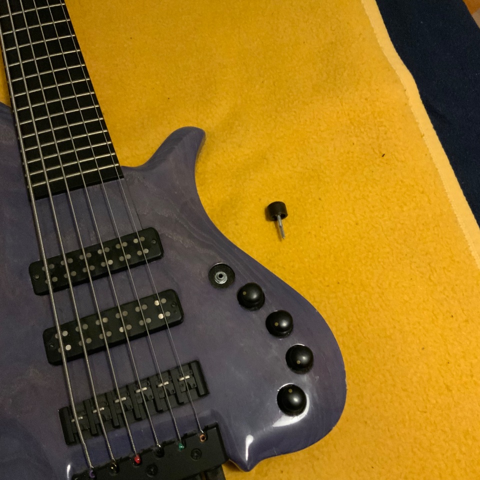

Zudem ist das Push/Pull Volume-Poti locker und kann rausgezogen werden…funktioniert aber noch. (Siehe Fotos)

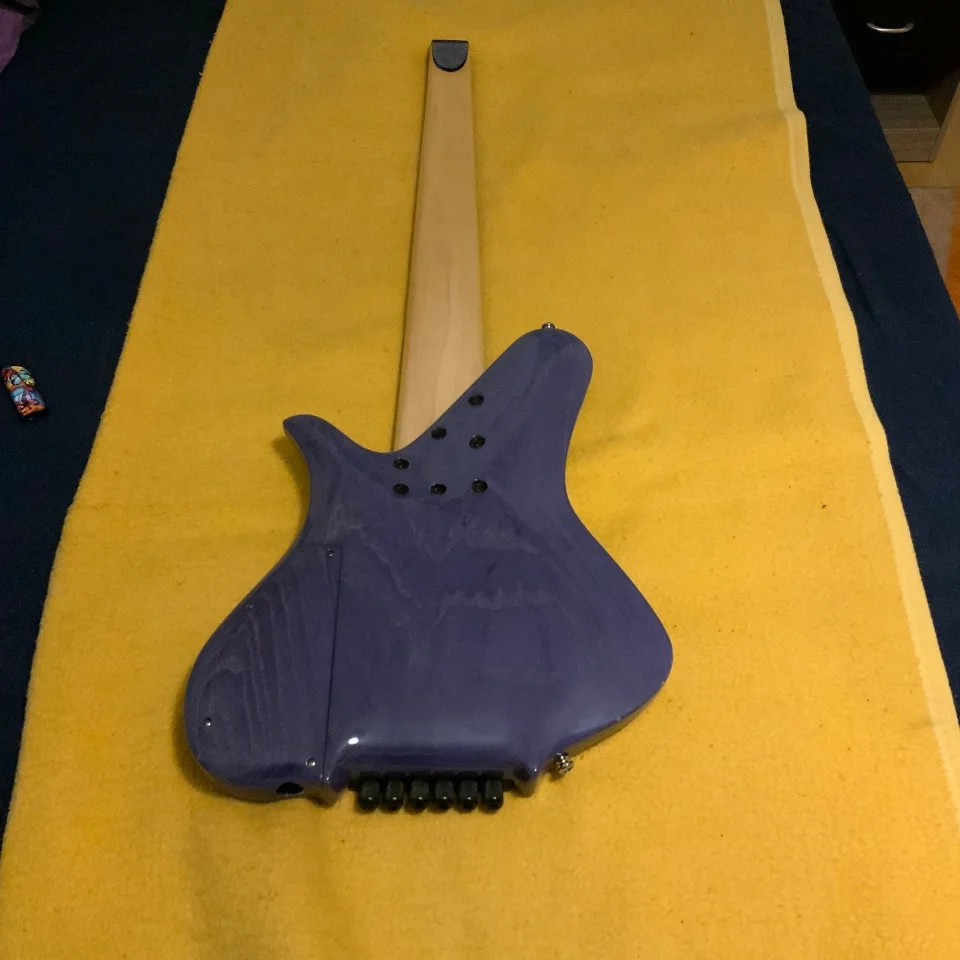

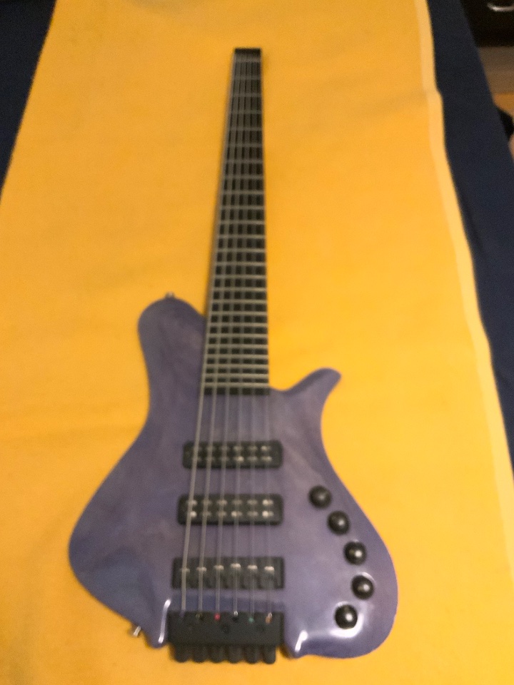

Der Bass ist ca 10 Jahre alt und hat auch ein paar Dings…er ist noch spielbar und klingt auch wie er soll…
Das Instrument wurde vom Bassbauer selbst bei BasstheWorld auf YT vorgestellt, falls jemand einen Eindruck vom Neuzustand möchte…(Wurde der GameCube Bass getauft🤣, hat jetzt Ebenholz-Potis).
Ich spiele schon länger nicht mehr 6-Saiter und würde den Bass gerne verkaufen. Wenn er ganz wäre würde ich versuchen 3000,- dafür zu bekommen (NP 4000,-€) ist halt eine schöne Sonderanfertigung… Eine Reparatur würde im besten Fall (der Hals kann gerettet werden) ca 1000,- beim Gitarrenbauer in FFm kosten.
Nun die Frage: wieviel kann ich realistisch für so eine „Baustelle“ verlangen?? Der Hals muss glaube ich eigtl. abgerechnet werden, da ich nicht garantieren kann, dass er noch gerade ist…Voll-Katastrophe.

Da ist doch nicht der ganze Hals hinüber, oder? Das ist doch „nur“ das Griffbrett.
Wenn man das abnimmt kann auch der Trussrod getauscht werden.
Die Bilder sind leider nicht die schärfsten …

Ich "möchte eigentlich denken", daß da noch mehr Wert über ist als ein wirtschaftlicher Totalschaden. Aber das ist natürlich wirklich die Frage, was geht und was nicht. Mit einem neuen Hals sollte eigentlich der beste Preis erzielbar sein. Das Poti zu ersetzen ist ein kleines Ding, das macht auch ein Profi für überschaubares Geld.

Das ist dann leider ein Rechenexempel, ob es weniger Aufwand ist, einen neuen Hals zu fräsen, oder den alten vom Griffbrett zu befreien.

Der Erstbesitzer hat Strassenmusik bei Wind und Wetter gemacht. Das überlebt kein Ebenholzgriffbrett, wenn man sein Instrument nicht pflegt. Griffbretter sollten hin und wieder etwas Öl bekommen! Erst recht, wenn man das Instrument im Regen spielt.

BTW.: da On Topic ja alles gesagt ist, wenn das der ist, den Du @Torillo-basses selber im Bass-The-World Video von vor 10 Jahren spielst, dann tut ihm das gelbe Handtuch als Hintergrund auch überhaupt nicht gut. Im Video kommt das Purple viel schöner raus, was oben irgendwie nur lustlos blaugrau wirkt. Dem Video nach war das mal ein schöner Bass. :prost:
