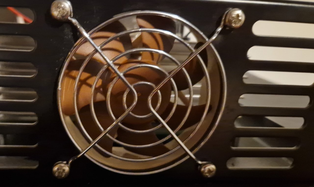

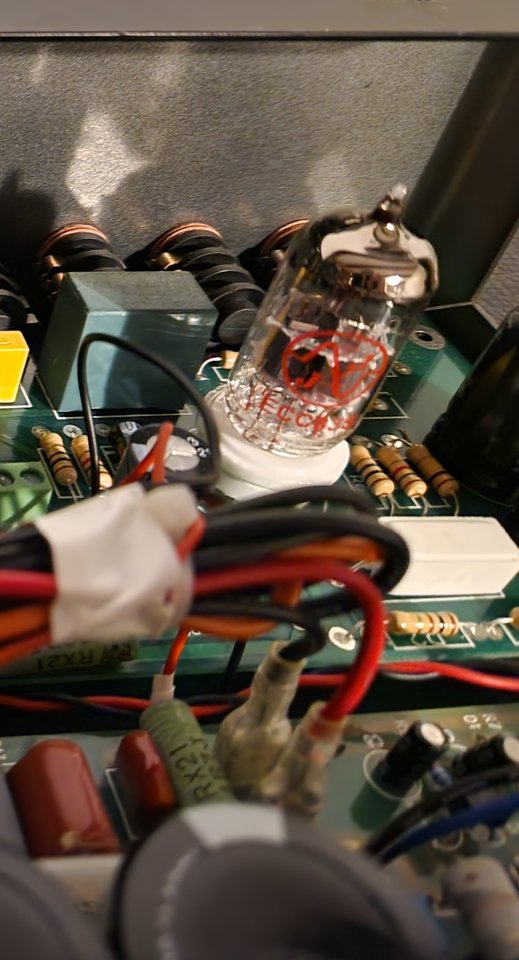

Ins Spyderschwein hab ich jetzt den Noctua und 2 JJ 12AX7S reingemacht. Etwas leiser ist sie jetzt, die Turbine. Ob die JJs der Weisheit letzter Schluß sind, weiss ich grad noch nicht. Immerhin Knuspern sie minimal mitm Outputstärksten Preci an.

ich finde ja JJs etwas langweilig. da geht glaube ich mehr. wenn du mal experimentieren willst: ich hab ein paar hier liegen, die ich nich mehr brauche. Sovtek tungsol TAD irgendwas.

der hat aber wirklich so garnix mit der ABM reihe zu tun. das mit dem lüfter scheint irgendwie ein durchgehendes thema bei ashdown zu sein. was sagen die anderen?

Hatte mal vor vier Jahren versucht, die Lüftergeräusche eines ABM200 zu bändigen, aber keine wirklich zufriedenstellende Lösung gefunden. Aber die Technik schreitet ja voran und ich war lange abwesend. Welche Lüfter ist der aktuell meist gelobte? Welche Erfahrungen gibts bezüglich alter ABM200/400?

Vielen Dank. Irgendeine spezielle Baureihe, die sich besonders flüsternd hervortut?
  • #748
Ich habe jahrzehntelang PCs gebaut und die besten Lüfter sind diese:
Silentwings von be Quiet!
Noctua
Scythe (hier gibt es auch ungewöhnliche Formate und sehr flache Modelle!)

Man sollte allerdings bedenken dass die Geräusche bei manchen Amps auch durch die strömende Luft selbst entsteht wenn sie auf Gehäusekanten, -schlitze, etc., trifft.
Aber meiner Erfahrung nach sind es in erster Linie die Lüfter selbst die den grössten Lärm verursachen.
siehe meine erfahrung beim umbau mit einem noctua. zwar deutlich besser, aber der luftstrom im gehäuse ist eben auch nicht leise.
