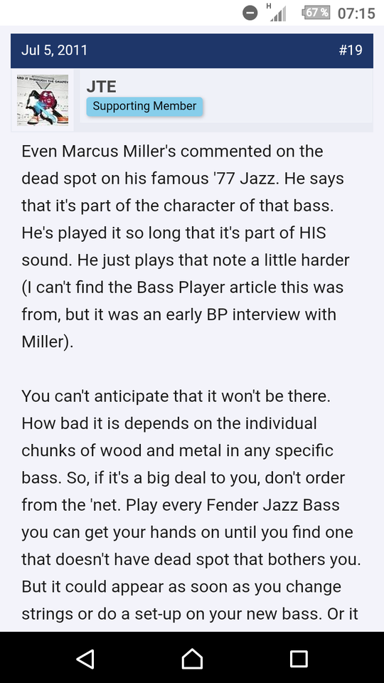

Und hier zum Thema Miller JB:
Reaktionen: goldbass, seppblind und Mudskipper
