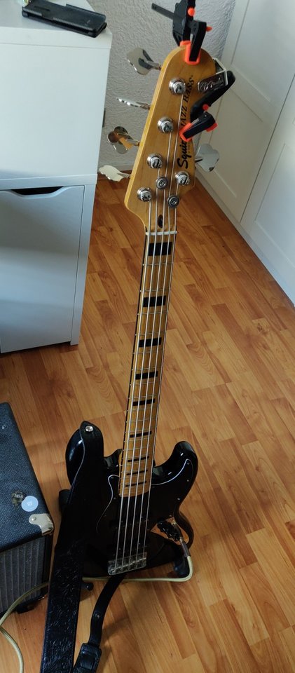

Den Bass besitze ich ja schon Ein Jahr. Der Bass hatte viele verschiedene Saiten drauf. Lange habe ich gebraucht, den Bass für mich Einszustellen (Halskrümmung, Saitenlage, Halswinkel Etc). Die Spots blieben weiterhin.
Ich habe bisher einen Fatfinger drauf. Der hilft auf der D-Saite ganz gut. Das Gewicht stört mich garnicht. Könnte es sein, wenn ich mehr Gewicht noch dran Hänge, das ich die Deadspots mehr verlagern ? Lieber einen Kopflastigen Bass, als ein Bass mit ausgeprägten Deadspots.

  • #271
Du könntest probehalber mal ne kleine Schraubzwinge anschrauben und sehen, ob mehr Gewicht hilft.

  • #273
Ich habe Zwei Zwingen dran gemacht. Es macht einen Unterschied. Die Spots haben erheblich an Intensität verloren sind aber noch hörber. Aber ich min mehr als zufrieden. Ich werde jetzt weiter mit der Position der Zwingen experementieren und mir Gewichte zu legen :bier::great:.

  • #274
Bei einem Bass mit ausgeprägtem Deadspot hatte ich auch mal mit Schraubzwingen experimentiert. Hat gerade mal null gebracht.
  • #275
Zum Glück bringt es was bei mir. Konntest du irgendwie den Spot beseitigen oder was hast du anschließend mit dem Bass gemacht wenn ich fragen darf ?

  • #279
Was ist denn eigentlich mit Headless Bässen? In Jedem Foren habe ich gelesen, dass diese keine Probleme mit Deadspots haben.
Alle bässe haben einen deadspot,
mehr oder weniger stark ausgeprägt, auch headless-bässe.
Bei denen ist er meist höher bis sehr viel höher angesiedelt.
Was du noch versuchen könntest ist der umgekehrte weg :
gewicht von der kopfplatte wegnehmen -
sprich : 4 leichtmechaniken montieren.
Die gewichtsreduktion beträgt ca 200g
und wird den spot möglicherweise verlagern und/oder verändern.
