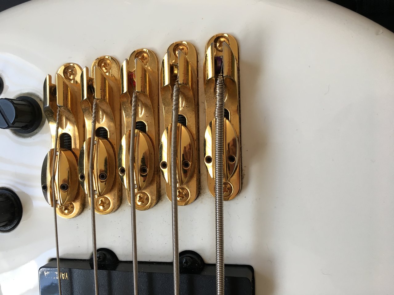

Ich kann bei meinen Bässen keine Deadspots finden.
Vielleicht liegt es daran das sie alle Mono Bridge habe.
