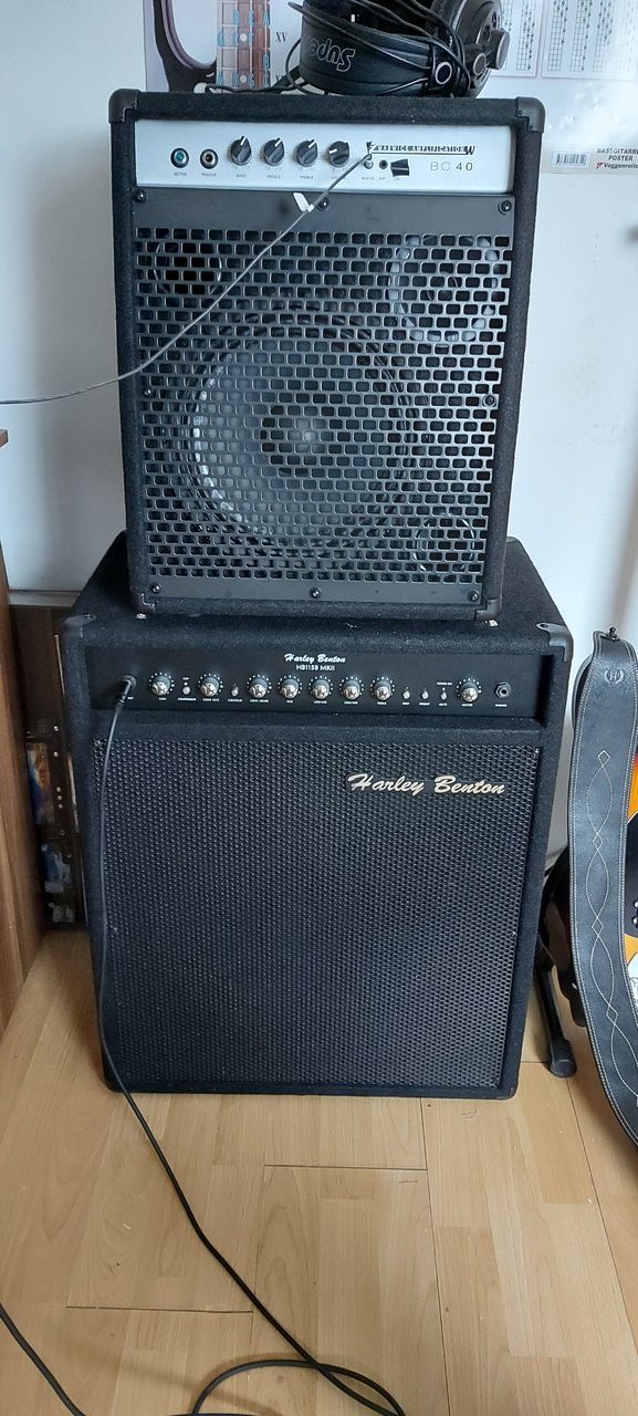

  • #525
Heute hats wieder geklingelt.
Jetzt hab ich zur neuen Box noch einen adäquaten Verstärker und einen guten Teil vom Weihnachtsgeld verbraten.
Leider kann ich nicht wirklich ausprobieren wie es klingt, da meine Frau die Enkelchen ins Bett bringt.
Reaktionen: Jost Halenta, Tomfisch und DerR

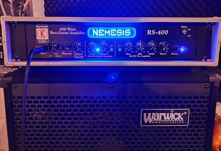

  • #530
Mir ist heute ein EDEN NEMESIS RS 400 zugelaufen. :) Toller Sound an 2x12.
Der Test mit 2x15 steht noch aus.

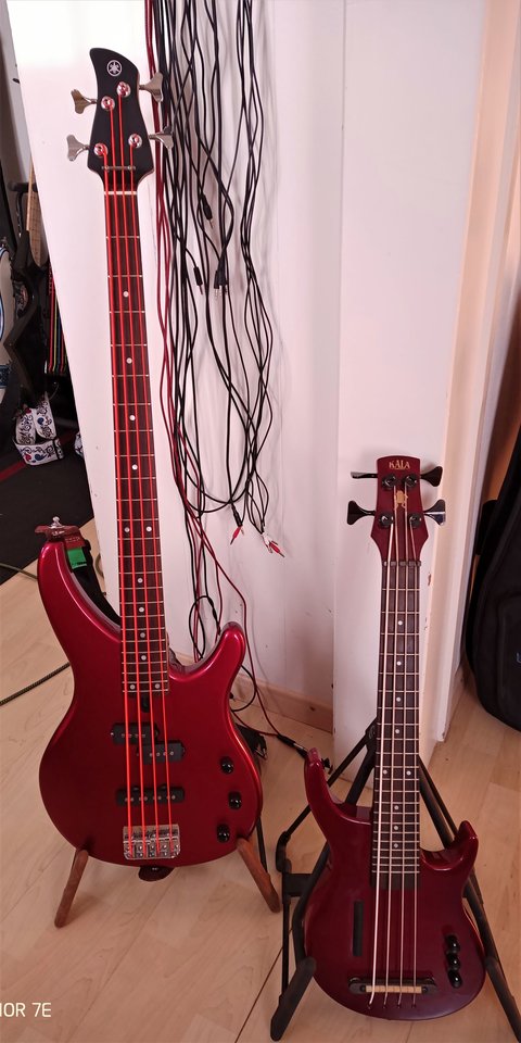

  • #534
NBD
Mein Bass hat überraschenderweise ein Junges gekriegt:O!
Reaktionen: bassilisk, Talentfrei, coolbasser und 12 andere

Kala U-Bass
Reaktionen: Geosammler

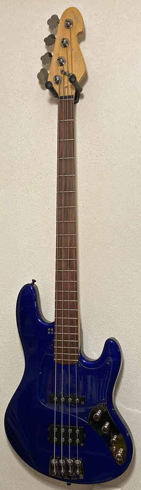

Ist hier der akute-G.A.S.-Attacke-Beichtstuhl?
Guten Abend, mein Name ist Andreas und es hat sich vor wenigen Minuten folgendes zugetragen:
Seit gefühlten Ewigkeiten bietet jemand einen von Tommek gebauten P-alike quasi wie Sauerbier an. Er startet immer mal wieder mit einem Preis X und senkt dann langsam bis zu einem Preis Y. Und so ging das schon mindestens zwei Mal. Jedes Mal blieb ich standhaft, denn ich habe einen schöne "P" vom Oli (nicht P., sondern L. ;-)) und inzwischen auch noch einen schönen P von G&L. Aber heute war Preis Y dann derart gestaltet, dass ich mich einfach nicht mehr gegen diesen Aufnahmeantrag für meinen "offenbar-ungeliebte-Bässe-Gnadenhof" zu wehren vermochte.
Edith: ui, ... es ist ein Ex Bass the world Bass.
Edithpopedith: nun mit Bildchen :-) - voll langweilig, aber mit Tommek-Hals halt.
