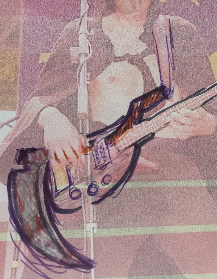

Einen weitere Skizze hatte er mir letzte Woche schon geschickt. So eine aus einer Laune heraus auf ein Foto von mir, was bei Facebook online ist, gemalte Form (hatten uns bei Facebook befreundet). Ist aber nur auf die Schnelle dahingemalt worden. Also etwas, was höchstens in entfernter Weise als Vorlage durchgehen könnte. Weicht allerdings ziemlich von der auf dem Basstreff entstandenen Skizze ab. Entspricht auch nicht so ganz meiner Vorstellung. Wäre am Ende wahrscheinlich auch ziemlich schwer. Mehr als 4,5 kg Gewicht möchte ich später nicht am Körper hängen haben.
Das Facebook-Bild hab ich mal hier eingebaut:

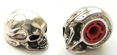

Poti-Knöpfe werden Totenschädel in silber. Die Hardware wird wohl auch komplett silber werden.

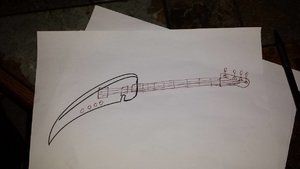

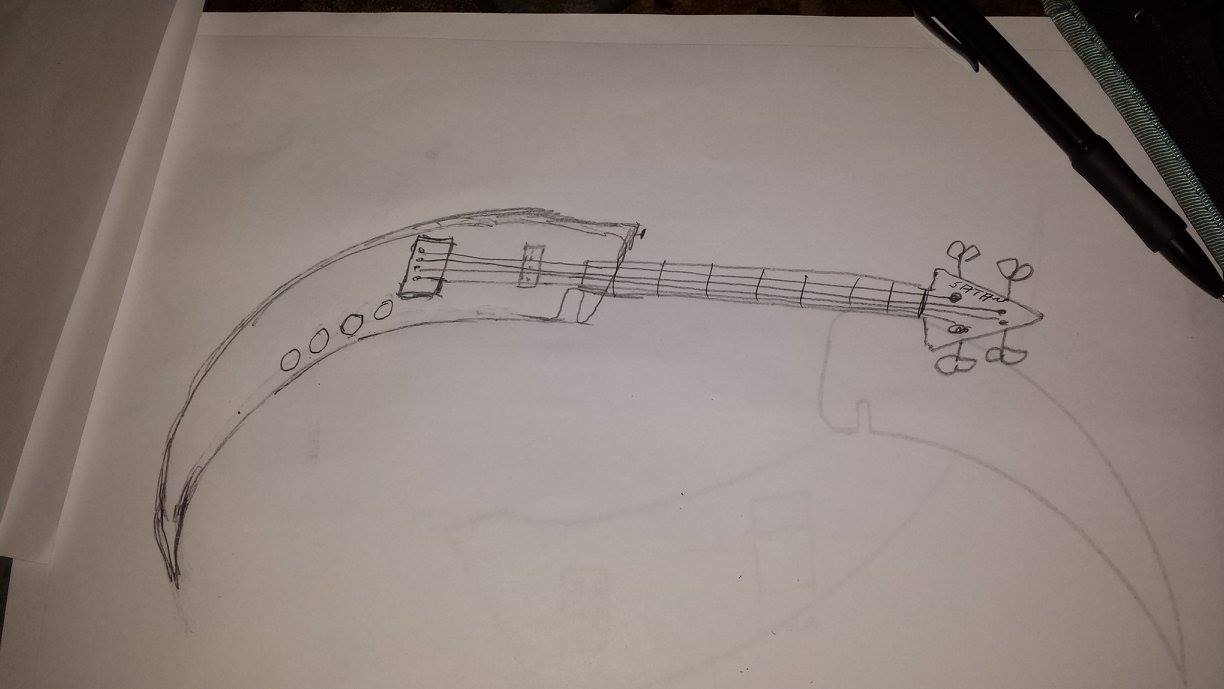

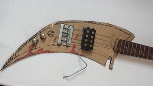

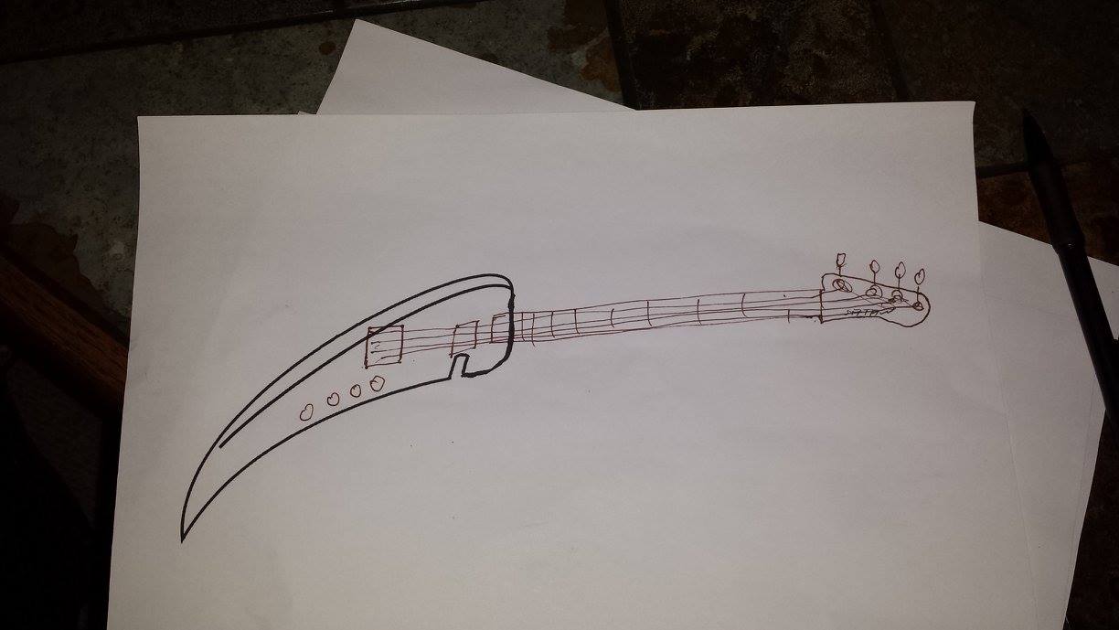

Hier noch ein paar Skizzen von mir und was ausgeschnittenes mit Beispielteilen....
Das mittlere Bild ist das, was es am ehesten trifft...
Die Relationen stimmen aber noch nicht wirklich...
Potiknöpfe sollen diese hier werden:

Hmmm. Jetzt isses aber keine Sense mehr, wie im anderen Entwurf. Eher Sichel, oder Fuchsschwanz.......
Trotz Allem ein geiles Projekt. Ich bin gespannt. :)
  • #18
Also, nachdem ich die Skizzen gesehen habe, würde ich dringend über nen Headless nachdenken. Würde einfach von der Optik viel cooler kommen.
Ist aber so schon eine sehr geile Idee :)
  • #19
headless bin ich normal nicht für, aber hier wäre das echt passend!
  • #20
