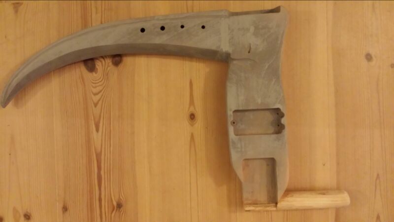

Gestern haben wir wieder geBASStelt. Hatte leider die Kamera nicht mit, hab aber mit dem Handy Fotos gemacht und ein kleines Video vom Zusammenleimen des Sensenblattes mit dem Korpus. Das Video krieg ich aber nicht hier hochgeladen....
Sensehinten.jpg Von hinten direkt nach dem Zusammensetzen mit Epoxid-Harz.... Man erkennt die Fräsungen für Batteriefach und Elektronik. Leider passte der Übergang nicht 100%ig, aber wir haben an der Stelle, wo zu viel Luft zwischen war, noch eine Art Keil eingesetzt, um die Lücke zu füllen. Es muss auch noch viel geschliffen werden.
IMG-20140315-WA0000.jpg Von vorne, eine Weile nach dem Zusammensetzen. Der untere Griff ist auch montiert. Ist ein komplett neu geBASStelter Griff, der andere war nicht so, wie er sein sollte. Oberer und unterer Griff sahen zu unterschiedlich aus. Im Sensenblatt sind die Löcher für die Potis zu sehen. Außerdem wurde eine Kerbe am Rand gefräst, die die Falz des Blattes darstellen soll. Der Übergang der Klinge am Korpus wurde auch gefräst. Ein wenig geschliffen ist das Ganze auch schon. Muss allerdings noch deutlich mehr...

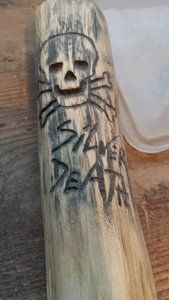

Das Ding hat auch jetzt nen Namen....

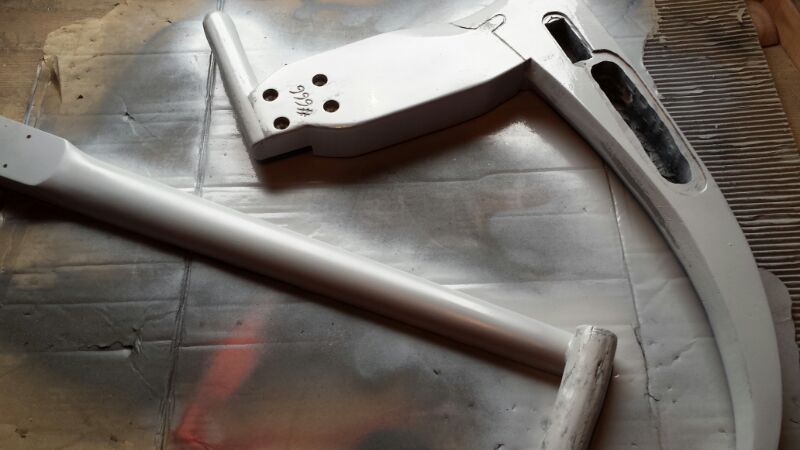

Der obere Sensengriff sieht seit vorhin folgendermaßen aus:
Damit man es besser erkennen kann, haben wir etwas schwarze Farbe auf gesprüht und um die Fräsung halbwegs wieder abgeschliffen.
Der Griff ist auch seit vorhin am Hals angeleimt und muss jetzt trocknen....
PS: Zwischen die 4 Schrauben, dort wo der Hals am Korpus befestigt wird, kommt noch eine schöne "Seriennummer" rein.... 3x darf geraten werden, wie sie lautet... ;-)
  • #55
Sieh selbst... :-)
Die Farbe ist übrigens die erste Schicht Grundierung. Jetzt sieht man, wo noch überall nachgeschliffen werden muss...

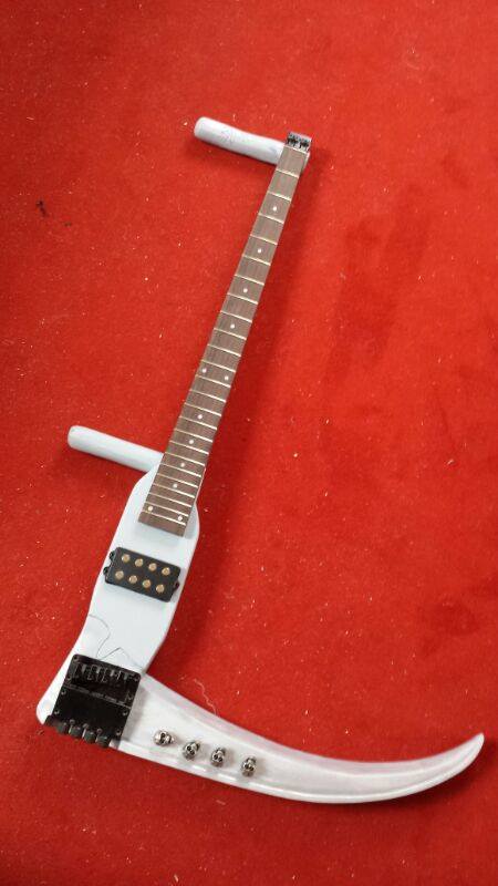

  • #59
Alles in allem sieht es bisher folgendermaßen aus (Der Teppich wird später gestaubsaugt.... ;-) ):
