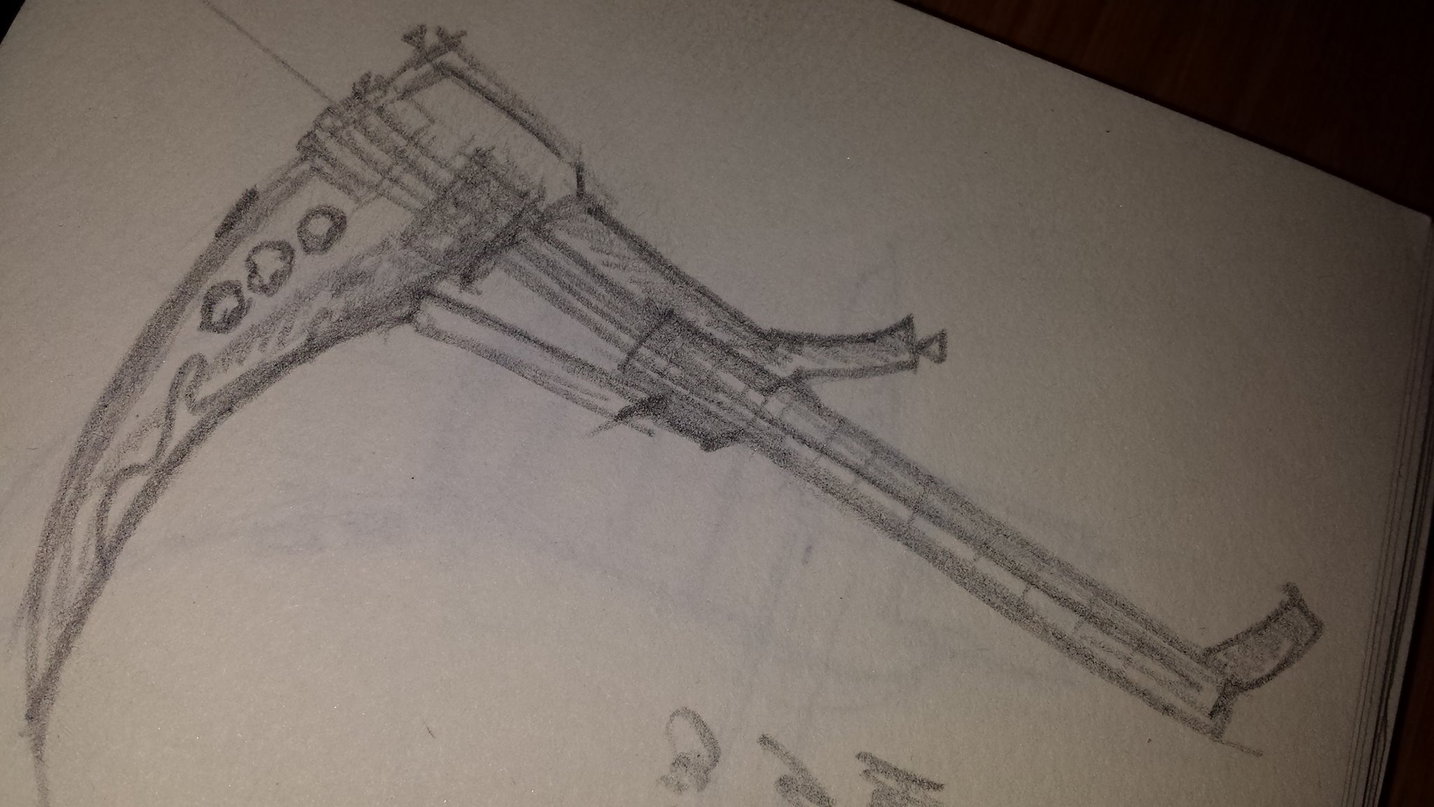

So, der letzte Entwurf ist schon so gut wie das Endergebnis, so wie es aussehen soll... Nur die Sensengriffe müssen noch leicht anders, weil es sonst Ähnlichkeit mit nem Maschinengewehr hat...
Hier ne Skizze:
  • #23
coole Idee. Die Griffe müssen halt rechtwinklig abstehen.
Ich würde mir evtl noch überlegen, ob ich nicht eine 36" Mensur mache, damit es auch optisch etwas schlanker wird. Wenn Du den Pickup schon in Richtung Steg schiebst, dann würde ich schauen, dass er nur auf dem Klingenblatt ist. Dann brauchst Du die Verbreiterung zwischen Griffbrett und Klinge nicht, wie es jetzt momentan noch auf der letzten Skizze ist. Evtl. würde ich dann sogar schauen, dass das Griffbrett bis nach unten durchläuft. Kannst ja auch ohne Bünde noch ein Stück dran setzen, Hauptsache, es wirkt wie aus einem Stück.
  • #24
Kann sein, daß der Pickup auch weiter Richtung Hals wandert, das ist nur so frei Schnauze gezeichnet. Ich denke, daß wir die Verbreiterung wahrscheinlich brauchen werden. Mal schauen.
Die Griffe werden dann senkrecht sein, das meinte ich auch mit "Die Sensengriffe müssen noch anders"....

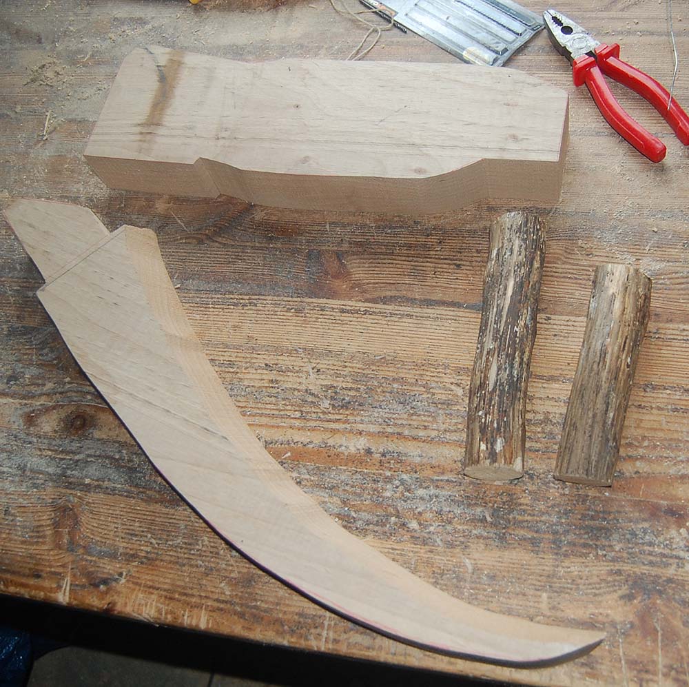

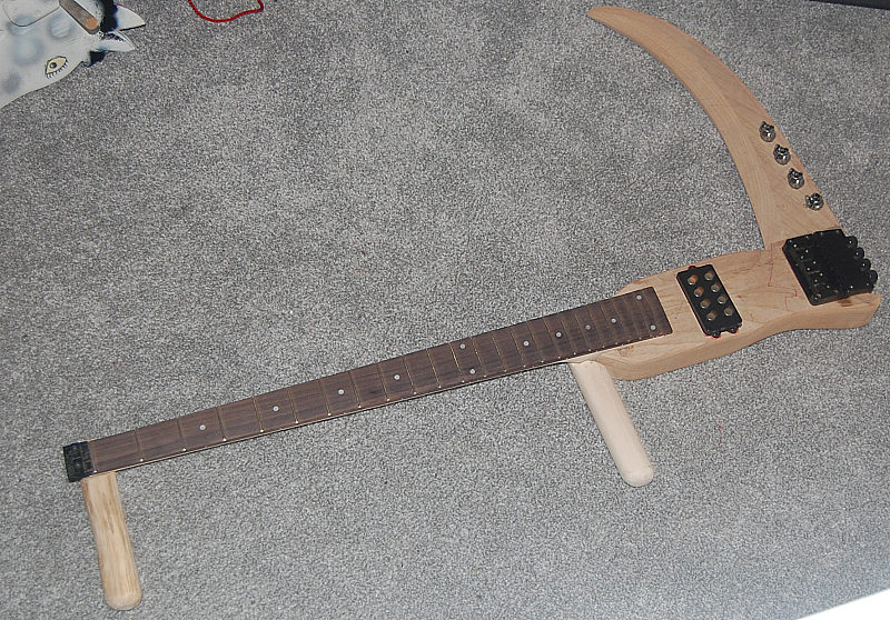

So, Leute.... Wir haben ein wenig gebastelt....
Unten ein paar Fotos.
Holz: Amerikanische Ulme, Sensengriffe aus einem dicken Ast.... Holzart.... keine Ahnung
Pickup: MusicMan Humbucker, die Pickup-Position haben wir so gemacht, wie sie für den Sting Ray festgelegt wurde. Die Elektronik besteht aus einem Volumen-Poti, einer Spulenblende, ein Distortion (5stufig).
Die Potis werden in das Sensenblatt eingesetzt. Ebenso das Batteriefach.
Bridge: Original vom Hohner-Paddel....
Hals: Aus einem Bausatz
Hardware: schwarz, Potiknöpfe Totenschädel
Das Sensenblatt ist noch nicht mit dem Korpus verbunden. Auf den Bildern liegt der Korpus auf dem "Zapfen", der nachher für die Verbindung gedacht ist. Die Griffe sind ebenfalls noch lose. Der obere Griff ist bereits geschliffen, der untere noch nicht fertig. Auf den oberen Griff kommt noch eine Art Logo drauf. Ein Totenschädel und darunter ein Schriftzug "Satan 1" oder sowas. Das wird eingefräst und später mit schwarzer Farbe nachgezeichnet.
Die Farben werden wie folgt: Der Korpus, Hals und Griffe werden in einem dunklen Braun, Teakholzfarben, lackiert. Das Sensenblatt wird silber, metallfarben mit ein paar Blutflecken in rot. Der obere Rand des Blattes bekommt eine Art schwarzen Streifen, der den umgebördelten Rand des Sensenblattes darstellen wird.
Es muss noch einiges geschliffen werden, die Klinge muss noch "scharf" gemacht, sprich nach vorne schräg zulaufend, geschliffen werden. Dann noch ein wenig Bodyshaping und schleifen der Aussparung für die Stimmmechaniken am Ende der Bridge.
Am Dienstag geht es weiter....

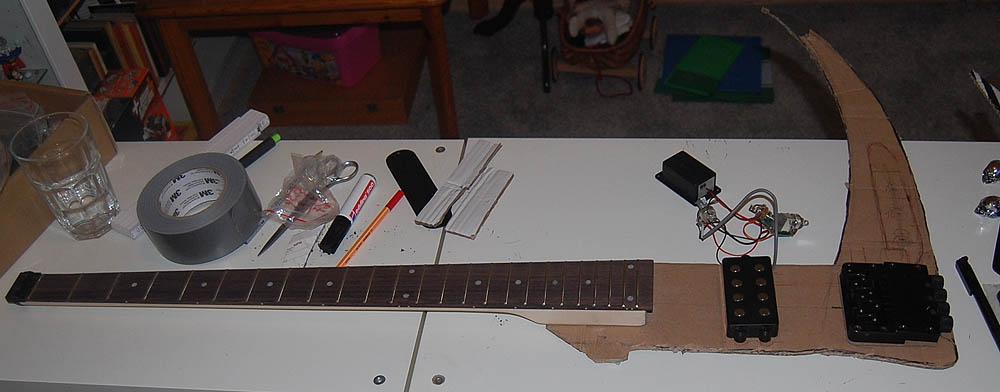

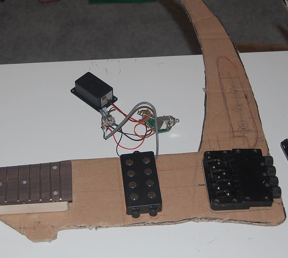

Die Bilder zeigen folgendes:
Sense_004.jpg ... Anordnung der Potis erkennbar auf dem Sensenblatt, Elektronikfach angezeichnet
Sense_005.jpg ... Bass aus Pappe, grobe Schablone
Sense_003.jpg ... Die Einzelteile, 2x Griffe, Sensenblatt und Korpus
Sense_001.jpg Sense_002.jpg ... Die Sense, im jetztigen Zustand

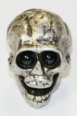

Totenkopf: welche ich super finde:
Die sind allerdings nicht ganz günstig: 10 Euro bei Thomann.

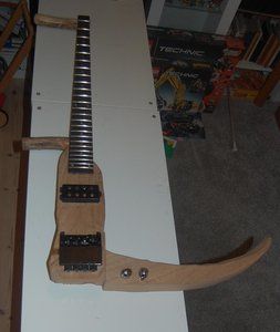

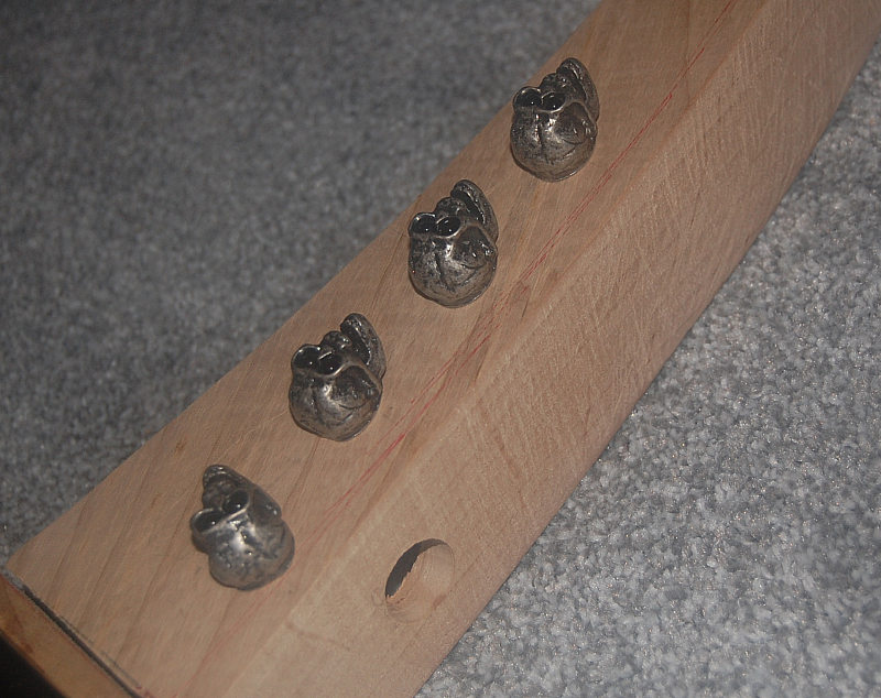

  • #35

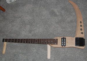

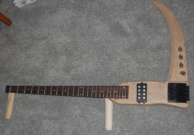

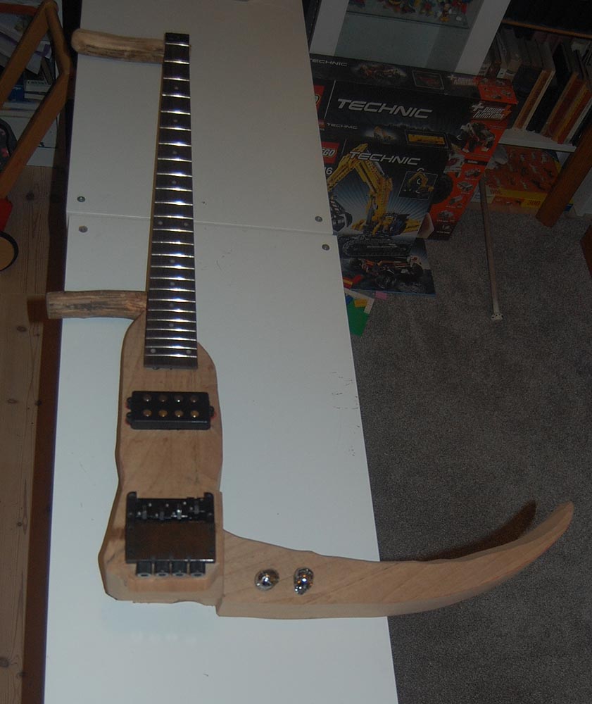

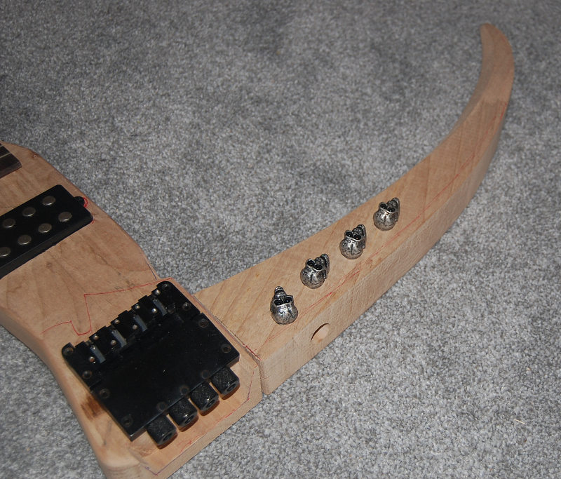

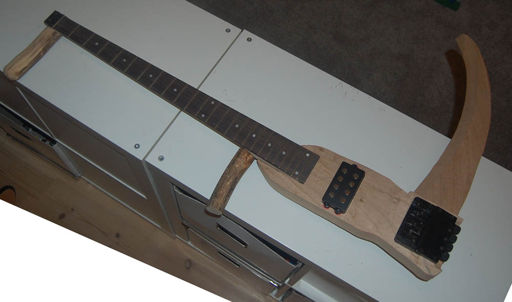

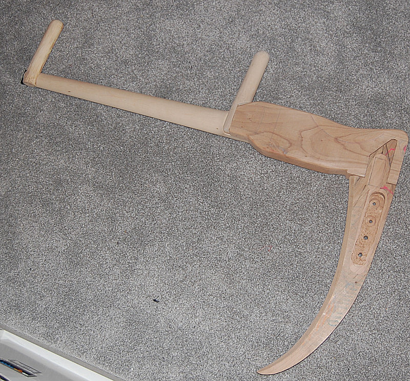

...und wir haben wieder weiter geBASStelt....
Sense_201.jpg Sensenblatt mit Totenkopf-Knöpfen.... es muss noch ne Menge geschliffen werden, aber die Grundform ist schon da.
Sense_204.jpg Hier nochmal die Totenköpfe und die Bohrung für die Klinkenbuchse. Da ist wohl ein Winkelstecker fällig...
Sense_203.jpg Von hinten.... Die Fräsungen für die Elektronik sind schon gemacht. Das Batteriefach wird erst weiter ausgefräst, wenn Sensenblatt und Korpus verleimt sind. Man sieht den Zapfen, mit dem beides miteinander verbunden wird. Außerdem kann man die beiden selbstgeBASStelten Sensengriffe sehen. Auch da muss noch ein wenig geschliffen werden.
Sense_202.jpg Sense_205.jpg Und zwei Bilder als Gesamtüberblick.
Was den Koffer angeht, werde ich wohl selbst was bauen müssen. Ich denke, ich werde ihn so klein, wie es geht machen. Bespannen mit irgendwas schwarzem von außen und innen eine der Sense angepasste Form aus Styropor ausschneiden und das dann mit rotem, samtartigem Stoff bespannen. Aus welchem Material der Koffer, also das "Gerüst", werden wird, darüber bin ich mir noch nicht im Klaren. Am besten für mich zu bearbeiten ist natürlich Holz. Allerdings soll er ja nicht so fett und schwer werden und tragbar, ohne einen Bandscheibenvorfall zu bekommen. Schauen wir mal, wenn die Sense fertig ist....

cool. das nimmt ja richtig angenehme formen an.
ich möchte nur eine sache zu bedenken geben: der sensengriff am korpus würde mir tierisch in die rippen stechen. das würde ich an deiner stelle noch mal überprüfen, ob du den nicht besser ein wenig richtung nicht vorhandenem kopf abwinkelst. so bis 45° stört das die optik noch nicht, könnte aber die spielfreude deutlich erhöhen.
