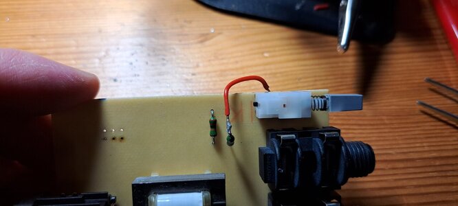

Zur Palmer PAN 01:

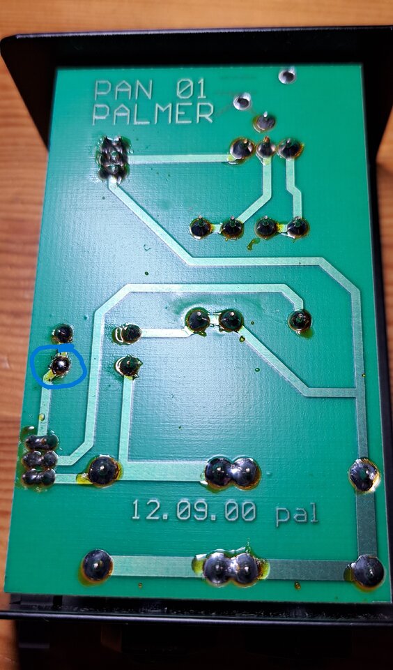

"Für die Modifikation musst Du auf der Leiterplatte jeweils ein Bein der 68k Widerstände entweder auslöten (dann ist die Mod reversibel) oder mit dem Seitenschneider abknippsen. Die Pad-Schaltung funktioniert dann nicht mehr! Die Luxusvariante wäre es, wenn Du die Verbindung am 68k so auftrennst, dass sie in einen zusätzlichen kleinen Schalter läuft. Dann kann man die Mod ein- und ausschalten." (Zitat @OSDrum).
Das letztere würde ich gern machen. Gibt es da einen oder mehrere 68K Widerstände? Klasse wäre natürlich ein Foto worauf ich sehen kann was ich machen muss.....:love:
  • #45

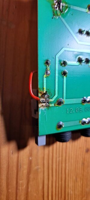

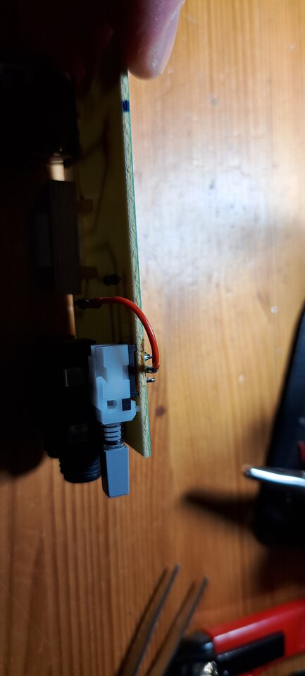

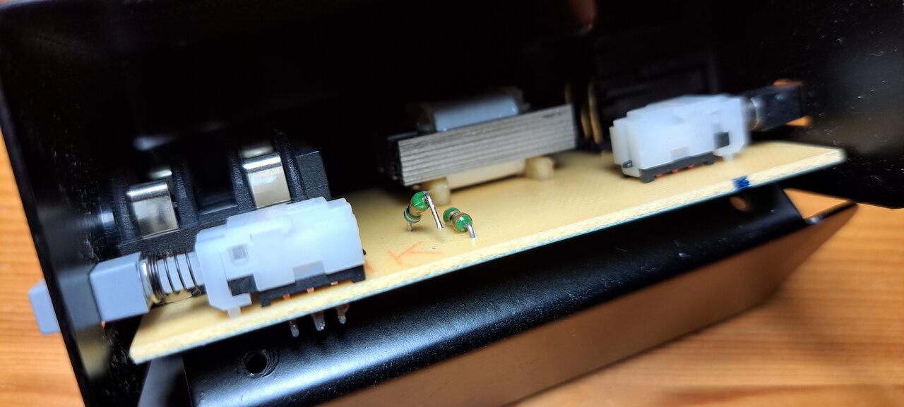

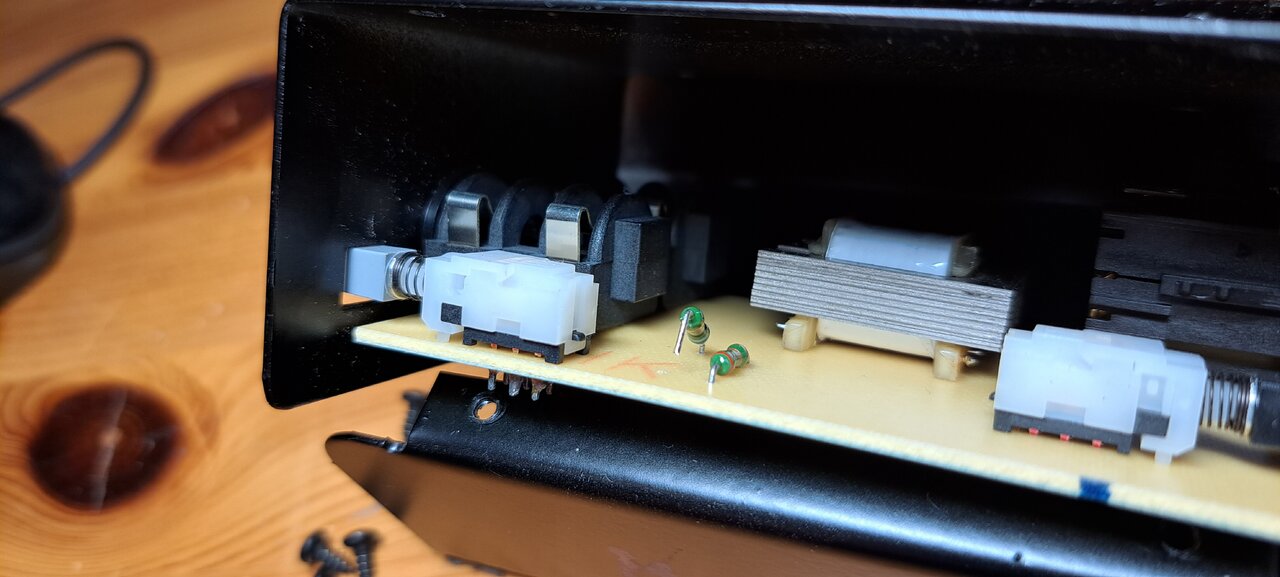

Ich habe meine gemoddete PAN 01 nochmal aufgeschraubt - hier sind die Fotos davon:
Für die Modifikation muss man den linken der beiden (einzigen) Widerstände aus dem vorderen Loch auslöten - ich habe ihn einfach so hoch stehen lassen. Wenn man die Modifikation schaltbar machen will, muss man das nicht mehr eingelötete Beinchen des Widerstands mit einem Kabel an einen einfachen Schalter legen - von dort dann zurück in das Loch in der Platine. Ist der Schalter geschlossen, ist der Widerstand wie im Original drin im Signalpfad und die Pad-Schaltung funktioniert, aber die DI-Box klaut dem passiven Bass die Höhen. Ist der Schalter offen, funktioniert das Pad nicht mehr, dafür ist der Klang deutlich höhenreicher bei passiven Instrumenten am Eingang.
Was ich interessant finde, ist dass der verbaute 2x Umschalter für das Pad eigentlich schon für diesen Zweck verwendet werden könnte, wenn Palmer den nicht so doof in die Platine implementiert hätte. Für die Pad Ein-Aus-Schaltung hätte man nämlich nur einen der Umschalter in dem Taster gebraucht - den anderen könnte man also nutzen, um den Widerstand in der Stellung "kein Pad" aufzutrennen. Vielleicht löte ich den mal aus und modde die Platine entsprechend. Ich verstehe nicht so richtig, warum Palmer das nicht gleich selber so gemacht hat - es hätte keinen müden Pfennig mehr gekostet, aber das Produkt deutlich aufgewertet!
Edit: gesagt - getan! Operation geglückt, Patient ist trotzdem tot... Ich habe den Pad-Schalter ausgelötet - die Leiterbahnen auf der zweiten Umschalterseite mit einem Cutter entfernt und dann den Widerstand so mit dem jetzt freien Umschalter verbunden, dass er in Stellung "Pad" Verbindung hat, in der Stellung "kein Pad" jedoch aufgetrennt ist. Funktioniert 1A! Leider habe ich aber beim Ausbau der Platine aus dem Gehäuse den Groundlift-Schalter geschrottet... jetzt muss ich sehen, ob ich so einen Taster irgendwo bekommen kann oder ich muss einen kleinen Kippschalter als Ersatz einbauen (das geht auf alle Fälle).
