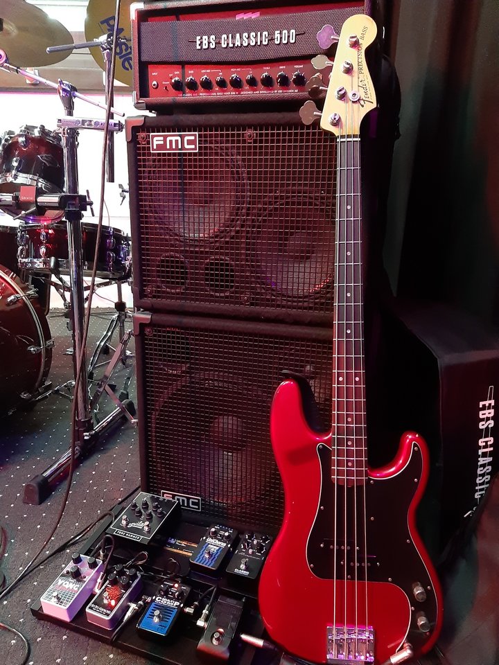

Nach dem Amp, ist vor dem Amp.... :D
In diesem Fall tatsächlich nur redaktionell. Der Classic 500 ist der einzige EBS, der mich in den letzten 6 Jahren interessiert hat. Sonst hätte ich mir damals garantiert den Fafner geholt oder mindestens den TD660 (oder meinen damaligen 650 behalten). Mein großes Besteck ist und bleibt mein erleuchtetes Engl-Custom-Röhrenmonster Unikat mit seinen unschlagbaren 1600 Watt... :D
Reaktionen: TomW, Funbasser und DerGerät

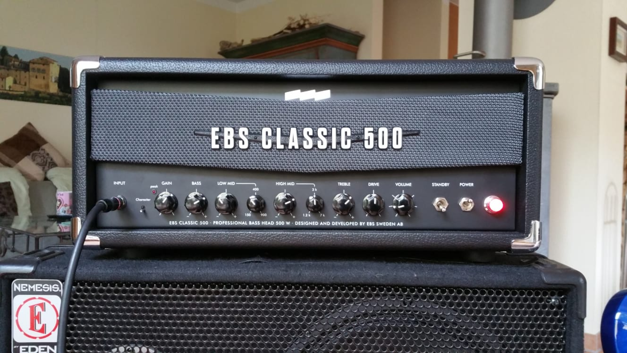

Ich hab mir einen lange gehegten Wunsch zum kürzlichen Geburtstag erfüllt. Nicht das ich ihn unbedingt gebraucht hätte, den Kleinen, aber er steht schon ewig auf meiner Wishlist. Einfach, weil er mir gefällt. Und günstig (vermute ich mal) zu haben war - im Neuzustand mit Cover und allem - I couldn't refuse!
Der da:
Sollte morgen eintreffen und ich bin super gespannt.
Nach ausgiebiger Begutachtung:
Der Amp ist in Nagelneuzustand, so als käme er gerade frisch aus der Produktion. Null Spuren, auch das Cover. Würde absolut als Neugerät durchgehen. Für den bezahlten Preis ist der sensationell. Und genau so funktioniert er auch. Hat jetzt seine ersten Tests an einer Eden 212 absolviert. Hat mächtig Kraft und klingt in allen Lagen erwachsen: sehr gut definiert und artikuliert.
Hat mit meinem HighDefinition Digitalamp nichts zu tun, aber das soll er nicht und will er nicht. Er klingt wie er aussieht: definitiv nach Röhre. Als erstes fiel mir auf, dass selbst bei moderaten Lautstärken bei der B-Saite die Gläser im Schrank klingelten. Da muss ich doch noch mal checken, ob das bei den Digis auch so ist. :D
Nein im Ernst. Ich freu mich auf den direkten Vergleich mit meinem Engl. Und auch der interessanten Frage, ob mein glasklarer und sehr schnell und direkt klingender Engl mit einen HX Stomp vornedran genau so klingen kann, ob das grundsätzlich geht. Rein interessehalber, es geht nicht darum, ihn zu ersetzen. Ich find diesen Amp als analoge "classic style" Alternative sehr geil und bin vor allem gespannt, wie er sich im Bandmix macht.
Reaktionen: Gast5650, disssa, TomW und 4 andere

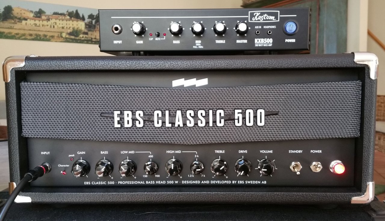

EBS Classic 500 vs Kustom KXB500 "Erlebnisbericht"
Einige von Euch wissen, was für ein Schätzchen der KXB500 unter den digitalen Amps ist. Ich hab mich schon einige Male hier im Forum drüber ausgelassen und ihn auch mit andern Amps, darunter dem Glockenklang Blue Sky ausführlich verglichen. Er war für mich längere Zeit DIE Referenz unter den digitalen und mein Hauptamp auf der Bühne und im Proberaum (inzwischen ist es Engl). Für seinen Preis und sein kleines Format sensationell.
Ich hatte schon lange mal vor einen ausgewachsenen analogen Amp gegen eine Digitalamp zu testen. Da ich wegen Quarantäne gerade Zeit habe, habe nun mal diesen exzellenten Digi gegen einen ebenso anerkannt exzellente analogen vergleichsgetestet - den EBS, der grad eingezogen ist bei mir. Allerdings nur in Bezug auf den "Klang".
Beide sind nominal mit ähnlicher Leistung, der EBS mit 500 Watt an 2 Ohm / 440 Watt an 4Ohm, der KXB mit 500Watt an 4 / 300Watt an 8 Ohm (keine 2 Ohm), analoge gegen digitale Watt, was immer das in der Praxis heißt. Bass: mein neuer (gebrauchter) Ibanez BTB406q 6-Saiter, Eden 212er Box. Beide Amps weitgehend neutral, nur bei 500hz beim KXB und 400hz beim EBS etwas rausgenommen, Bass-Regler auf 13 Uhr, Gain ausgepegelt (war bei beiden auf etwa 12 Uhr). Drive ganz raus beim EBS.
Größenvergleich:
Erstmal mit dem KXB ausführlich eingespielt. Und wieder das WOW Erlebnis. Knackigkeit und schnelle Ansprache, diese Macht im Bassbereich, dies Klarheit über alle Lagen, Präzision, Sauberkeit, und Detailgenauigkeit. Jede kleine Nuance das Basses wird sofort aufgenommen und detaillierter Klarheit übertragen. Jedesmal, wenn er zum Einsatz kommt, bin ich aufs neue positiv überrascht.
Nach ner halben Stunde dann der EBS. Ähnlich wie beim KXB kann ich den Master bis max 9 Uhr aufdrehen, sonst klirren die Scheiben. Im ersten Moment: wo ist die Klarheit, diese totale HiFi-Transparenz? Der EBS klingt sehr anders, aber klar, er ist ein analoger, der ein Röhrenfeel vermitteln soll, und das tut er auch. Der Klang ist dunkler, irgendwie mächtiger bei gleicher Lautstärke, einfach insgesamt bassiger, der klingt wie er aussieht. Dann wieder zurück auf den KXB, verschiedener Styles spielen, Slap, Finger, aggressiver reinlangen, softer und balladesk. Geiler Amp. Aber diese Macht wie der EBS? Mmmmh. Zurück auf den EBS. Ausführliches Anspiel. Lauter, leiser. Wow, extrem ausgeglichen und gleichmäßig über alle Lagen. Mächtig, souverän, völlig gelassene Leistungsentfaltung. Sehr musikalisch und gleichmäßig im Klang. Musikalisch! Angenehm. Möchte den Bass gar nicht ausstöseln. Dann der KXB. Top. Gut, der Bass klingt sehr gut, sehr klar, sehr präzise definiert. Zurück auf den EBS. Bässer. Vor allem bei schnellen 16teil auf der B-Saite: mit völliger Gelassenheit und klarer Definition. Fetter. Dichter der Klang. Macht, Souveränität? ´Wieder der KXB: eindrucksvoll, aber doch nicht diese Dichte im Klang wie der EBS, weniger muskulös, als würde irgendwas fehlen.
Und die Mitten und Höhen beim KXB? Sehr gut, sehr Hifi, sehr präzise, offenbart jede Nuance, alle Obertöne sind da. Der EBS aber hat genau da mehr Muskeln. Stimmt, Mitten klingen deutlich "größer", da ist einfach mehr Ton. Und je mehr ich spiele und hin und herschalte, desto mehr beginnt mir der EBS zu gefallen. Der KXB klingt über die mittleren Lagen etwas hohler, und im direkten Vergleich hörbar weniger musikalisch. Die Kraft und Dichte im Ton nimmt in Richtung Höhen spürbar ab, wird nach oben immer schlanker. Der EBS kommt mächtig und breitbeinig daher und seine souveräne Kraftentfaltung über sämtliche Lagen gefällt mir bässer. Klangcharakter: insgesamt böser, dunkler, mächtiger, griffiger, mehr fühlbare Energie, mehr nach Bass.
Wie sieht es mit dem Attack aus (gerade da bin ich ziemlich anspruchsvoll)? Im ersten Moment dachte ich, der KXB hätte dieses Quentchen mehr Attack. Nein, das ist eine Einbildung, der höhere Höhenanteil (ab 5000hz) täuscht das vor. Auch der EBS klebt an den Fingern und reagiert sofort auf jeden Anschlag. Aber diese Kraft! Auch bis in die hohen Lagen ist durchgehend Druck und Attack da, mit müheloser Leichtigkeit und Souveränität. Interessanterweise wird der KXB bei wenig Bewegung am Master bereits superlaut! Wow. Aber dann klingt dann der KXB doch etwas angestrengter, wenn es richtig laut wird. Der Eindruck beim EBS ist, er wirkt nicht "laut", sondern eher dichter, fetter, souveräner, so als würde man die Bässe noch etwas stärker reindrehen und den Sound etwas komprimieren. Klingt als hätte er Power ohne Ende. Am liebsten würde ich permanemt am EBS eingestöpselt bleiben, merke ich dann. Die Musikalität, die Kraft, seine selbstverständliche und locker leichte Kraftentfaltung auch bei höherer Lautstärke, der bassige Gesamtcharakter. Ein Spitzenamp, der seine ganz eigene charakterstarke Färbung in Richtung analog und "Röhre" hat!
Und der KXB? ebenfalls, in seiner Liga der Digitalamps, mit der Größe, Leistung und seiner unglaublichen Neutralität und in seiner Preisklasse ist und bleibt er ein Hammeramp. Eigentlich kann man die beiden Amps gar nicht vergleichen, so unterschiedlich sind sie, in jeder Beziehung. Um auch das klar zu sagen: Der KXB ist wie meine Engls ein perfekter Amp, wenn man eine neutrale Verstärkung für seinen Sound sucht, den man im Helix (o. ä.) macht. Den braucht der EBS nicht, der bringt seinen eigenen speziellen Charakter mit.
Der nächste Klangvergleich dann demnächst mit meinen Engl. Dann auch der Vergleich im Bandmix.
Reaktionen: jogurt, Bassbernd99, deeptone und 7 andere
  • #213
.... Der EBS kommt mächtig und breitbeinig daher und seine souveräne Kraftentfaltung über sämtliche Lagen gefällt mir bässer. Klangcharakter: insgesamt böser, dunkler, mächtiger, griffiger, mehr fühlbare Energie, mehr nach Bass.
Der Eindruck beim EBS ist, er wirkt nicht "laut", sondern eher dichter, fetter, souveräner, so als würde man die Bässe noch etwas stärker reindrehen und den Sound etwas komprimieren. Klingt als hätte er Power ohne Ende. Am liebsten würde ich permanemt am EBS eingestöpselt bleiben, merke ich dann. Die Musikalität, die Kraft, seine selbstverständliche und locker leichte Kraftentfaltung auch bei höherer Lautstärke, der bassige Gesamtcharakter. Ein Spitzenamp, der seine ganz eigene charakterstarke Färbung in Richtung analog und "Röhre" hat!...
Freut mich, dass Dir der Classic 500 auch so gut gefällt :bier: ....
Ist das auf dem Foto Dein aktuelles EQ-Setting? ... ich wundere mich immer, dass viele Kollegen die Lo-Mids rausdrehen - klar, die 300 Hz sind eine Dröhnfrequenz, aber gerade beim EBS merke ich schon, dass die Kraft des Amps nachlässt, wenn man am EQ cuttet ...
Drive lasse ich auch gerne mal weg und arbeite mit einem externen Overdrive ...
Reaktionen: 5Bässer
  • #214
Der EQ war mein Start Setting, ich hab dann später Richtung neutral verändert, nur um 300-400hz etwas raus und Bässe leicht rein... war dem Raum geschuldet. Im Proberaum und im Bandmix wird sich das nochmal ändern, denke ich. Was den Drive bzw. ext. Drive angeht, mal sehen, was die Songs so brauchen...
Ich find den EBS klasse, sehr hochwertiger, musikalischer und erwachsener Klang. Wobei der Neupreis ja auch nicht ohne ist. Für mein Cocker Tribute Projekt werde ich den EBS nehmen, für die Prog Band würde ich eher beim Engl + HX Stomp bleiben. Mit meinen Engls kann ich meine digitalen Bedürfnisse sozusagen perfekt abdecken. Beides sehr unterschiedliche, aber sehr geile Amps.
Den Kustom übernimmt nun ein Kollege, der Verkauf finanziert mir quasi den EBS, der wirklich sehr günstig angeboten wurde.
Reaktionen: TomW
