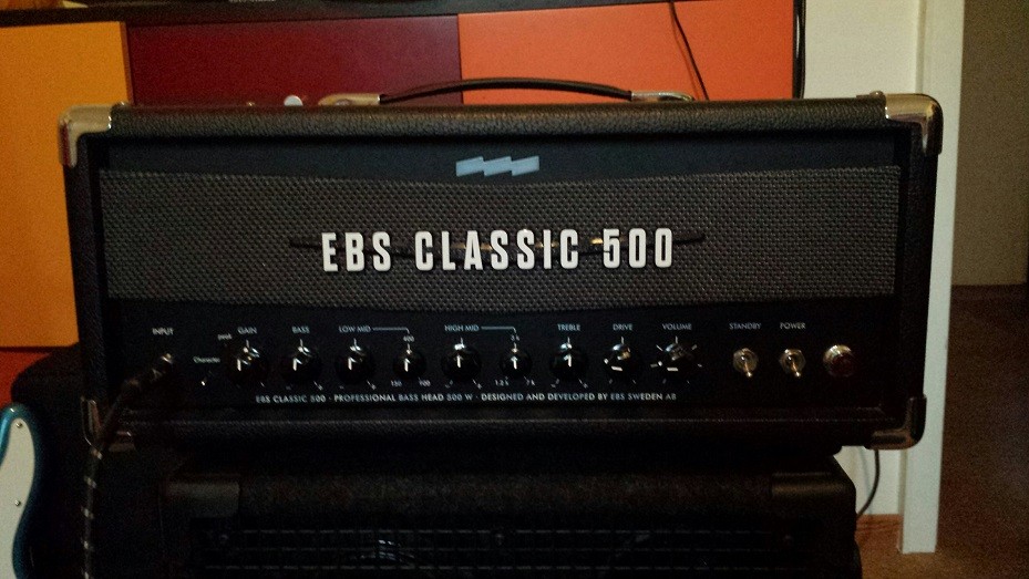

Mal eine Frage an die EBS-Gemeinde:
Mein Classic 500 spinnt seit einiger Zeit, und zwar entsteht beim Einstecken eines Boxenkabels ein zwar nicht allzu lautes, aber doch hörbares Rauschen in einer einheitlichen Frequenz ....
Weil es ärgerlich ist, wenn man in Internet-Foren Fragen findet, die nie beantwortet worden sind - hier mein Resultat ;-)
Leider habe ich im Raum München keine Werkstatt gefunden, die sich der Sache annehmen wollte ... die Auskünfte lauteten "Wir machen nur Röhren-Amps" oder "Kostet 300 bis 500 Euro" ... ich habe den Verstärker deshalb einem befreundeten Radio/TV-Meister gegeben, der früher eine eigene Firma hatte, jetzt aber in einer anderen Branche tätig ist ... und der hatte während des Corona-Lockdowns samt Kurzarbeit Zeit und Lust zum Bassteln :-)
Das Ergebnis seiner Messungen anhand des Schaltplans lautete tatsächlich, dass ein Relais hinter den Speakon-Eingängen kaputt ist ... außerdem lag noch irgendwas "auf Masse" oder so .... die Schwierigkeit war, ein passendes Ersatzteil zu finden, denn der Messwert des Relais ist vergleichsweise hoch und es ist mit seinem Gehäuse vergossen ...
Über ein paar Umwege hat das dann doch geklappt, das Teil wurde eingebaut, ein paar Lötstellen nachgepflegt und der Verstärker innen gereinigt ... Bandtest steht noch aus, aber momentan rauscht nix mehr!
Reaktionen: disssa, anbra, French und 8 andere
  • #169
Edit:
Ich muss noch ergänzen, dass mir der Techniker den Hinweis gegeben hat, zwischen dem Einschalten des Amps und dem Betätigen des Standby-Schalters unbedingt 5 Sekunden zu warten :idee:... in dem ersten Moment treten nämlich sehr hohe Spannungen auf, die eben auch auf das Relais übergreifen und dieses dauerhaft schädigen können ... was womöglich bei meinem Amp im Laufe der Zeit passiert ist ...
Reaktionen: Gast77260, French, Gast5650 und 2 andere
