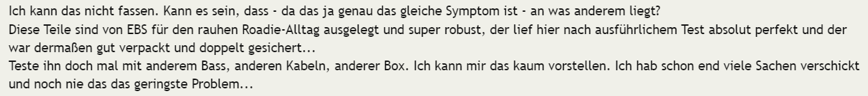

Aha, die jüngste Wendung kannte ich ja noch gar nicht...
Jaja, besorgt war ich wirklich.
Stutzig geworden bin ich bei der Schilderung "genau das gleiche Problem wie beim HD360"... weswegen ich folgendes geschrieben hatte:
und bin nun erleichtert, dass das Problem eine eindeutige Erklärung gefunden hat. Eindeutige Fehler sind halt immer besser als erratische...
@anbra, Dir viel Spaß mit dem Teil.

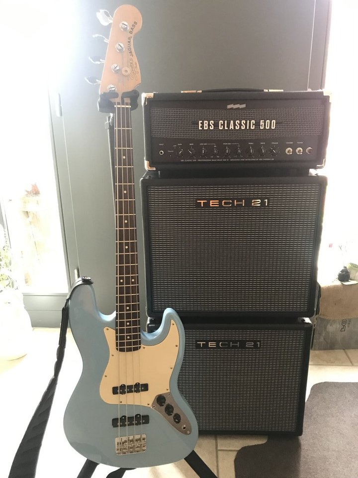

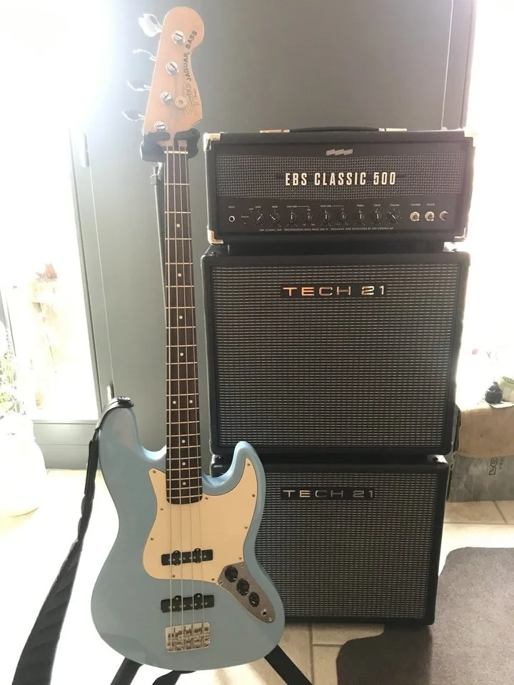

Hi Tom, hast du da alle 3 Boxen dranhängen?
Gruß
Günter
War ja klar, dass irgendjemand auf die Idee kommen musste, auf dem Foto die Boxen durchzuzählen ;-) ... Günter, Du solltest doch nur den Amp anschauen und sagen, ob Dir der 500er oder der 450 besser gefällt! :D:bier:
Und: Nein, es sind maximal 2 Boxen über den EBS gelaufen ... die unterste ist eine 115 EX FMC, die ich aber mittlerweile verkauft habe ...

Stutzig geworden bin ich bei der Schilderung "genau das gleiche Problem wie beim HD3560".
Kleine Korrektur, das bezog sich auf den 350, nicht den 360.
Und ich bin halt gar nicht stutzig geworden: der 350 hatte einen echten Transportschaden und klang beim damaligen Empfänger quasi genauso und nach der Reparatur (dann wieder bei mir) zwar weniger schlimm, aber immer noch sehr ähnlich, sobald Dynamik und höhere Pegel am Eingang ins Spiel kamen. Der Classic kam aus einem Transport und zeigte sehr ähnliche Symptome. Dass ein nicht weiter bewegtes Kabel plötzlich in den Zustand defekt wechselt ... war eine pure Unverschämtheit des Kabels! (Von der Unverfrorenheit des zweiten Kabels mal ganz abgesehen. ;-))
