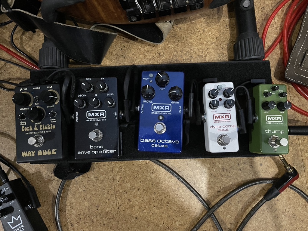

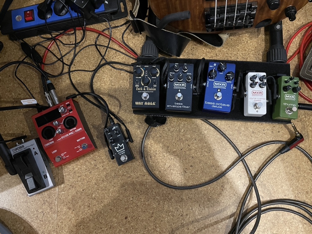

Hallo und angenehme Osterzeit.
Ich habe mir mit der Zeit ein kleines Board fĂŒr (zunĂ€chst) daheim zusammengestellt (siehe Fotos).
Aktuell teste ich gerade noch den Aguilar Storm King gegen den Way Huge Park & Pickel sowie den EBS Multicomp gegen den MXR Dynamo comp. Bei beiden Paaren bin ich mir noch nicht ganz sicher ... der Way Huge hat noch ne Nase vorn und der EBS ist mit seinem kleinen Dreiwegeschalter interessant. Habt ihr die auch schon mal (gegeneinander) getestet?
Eine grundsÀtzliche Frage, die sich mir gerade wieder stellt, ist: Die Reihenfolge der Pedale!? Erst den Preamp, dann den Kompressor - oder umgekehrt? Was sind da eure Erfahrungen?
BĂ€sse im Einsatz: Ibanez PJ, aktiv und ein Sterling mit Doppelhumbucker, aktiv. Manchmal noch die Bass-Uku.
BĂ€sste GrĂŒĂŸe & thanx
Holger

...nun, ich kann ja nur von meinen eigenen Erfahrungen und Einstellungsvorstellungen berichten, die selbstverstĂ€ndlich auch nicht allgemeingĂŒltig sind...
Ich habe den "Compressor" vor der Effektkette angeordnet, da ich Den nicht als "Effekt", sondern nur zur Verhinderung von möglichen "PegelsprĂŒngen" einsetze. Ich weiss auch von Kollegen, die einen Compressor vor und einen Compressor hinter der Effektkette als "gut" empfinden. Allerdings benutze ich auch keinen "externen" Pre-Amp... - ...wenn ich das nĂ€mlich tĂ€te, wĂŒrde ich den "Pre-Amp" eher vor den Compressor setzen und danach dann die Effektkette...
Aber ich glaube, ein "Richtig" oder "Falsch" gibt es dabei nicht, sondern nur den "persönlichen Höreindruck"... - ... - ...aber du frugtest ja explizit nach "Erfahrungen" und das oben Genannte sind halt Meine (ohne Anspruch auf VollstÀndigkeit)...

Ich habe den Comp auch am Anfang der Signalkette. Und damit auch vor dem Pre-Amp.
Generell liest man dazu ja auch immer wieder den Hinweis, dass ein Comp weiter hinten auch StörgerÀusche mit hochzieht. Kann ich aus eigenem Erleben aber nicht bestÀtigen, weil ich entsprechende Fx nicht einsetze.

Jo, dann werde ich den Comp mal vor den preamp basteln - und mal horchen, wie das dann klingt.
Danke euch :-)

Ich hab einen compressor am anfang meiner board signalkette, dadurch reagieren die pedale viel besser.
mein alter OC2 kommt seither mit sehr viel tieferen frequenzen super klar.
hab dann noch einen (den ich dann mal von einem kunden als trinkgeld bekam) Boss compressor am ende der kette - den hab ich aber in der tat nicht so oft an. mein envelope filter sound mag wenn er danach komprimiert wird.
ich fĂŒrchte am ende hilft nur die eigenen bedĂŒrfnisse und prĂ€ferenzen rausfinden

Comp spiele ich nach den Drive Pedalen. GefÀllt mir irgendwie besser vom Sound und man tötet damit nicht die ReaktivitÀt des Drives.
Allerdings hab ich den Envelope Filter hinter dem Comp, ebenso den Chorus. Hier lege ich mehr Wert auf Konsistenz.

ich mag dem envelope die dynamic range nicht nehmen, ich mag es wenn man den sound durch verschiedenen anschlag variieren kann.
das zeigt sehr gut daß es am ende doch alles sehr persönliche entscheidungen sind.
und zerren tu ich nicht - ausser ab und an fĂŒr mich alleine wenn ich RUSH stĂŒcke spiele

Sooo,
habe nun erst einmal - nach mehreren "Hör-Tests" - meinen MXR Dynamik comp gegen den EBS Multicomp getauscht und werde den Aguilar zugunsten des Way Huge wieder verkaufen (Jemand Interesse? Macht echt gut LÀrm, passt ziemlich gut zu was HÀrterem.)
Und weiter geht's ;-)
