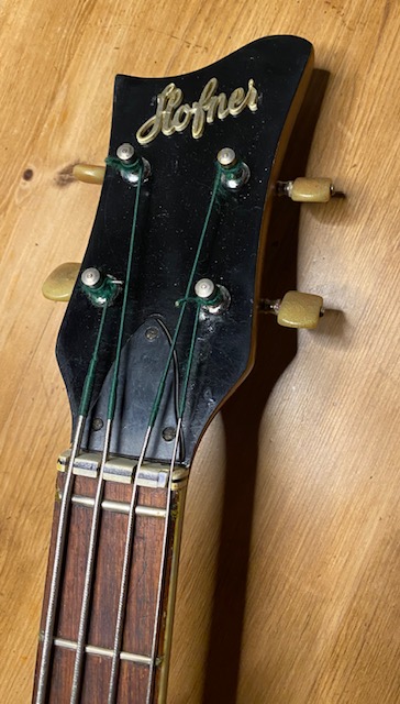

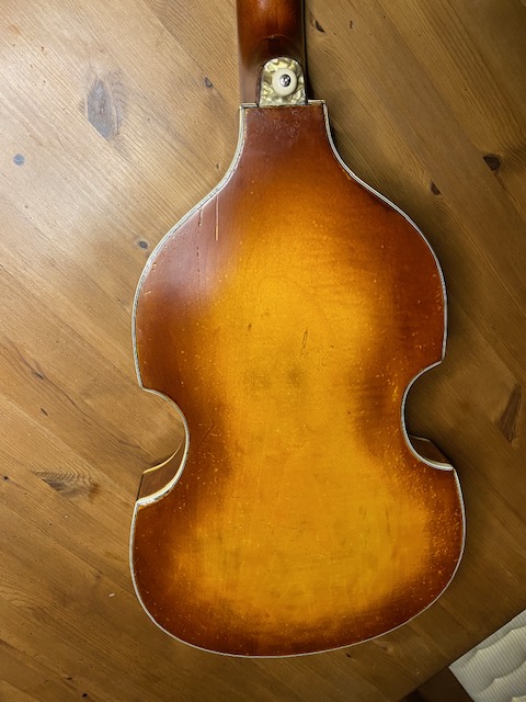

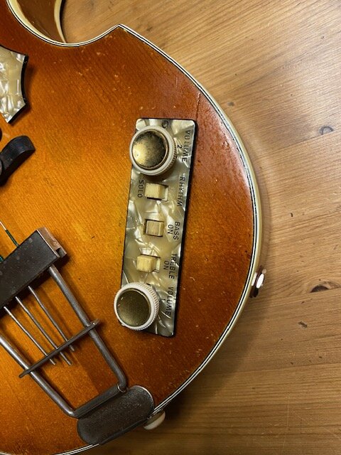

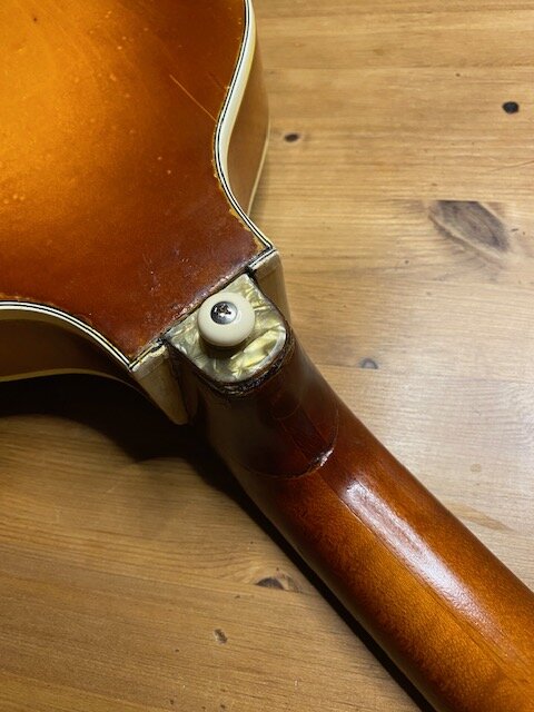

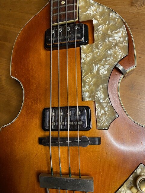

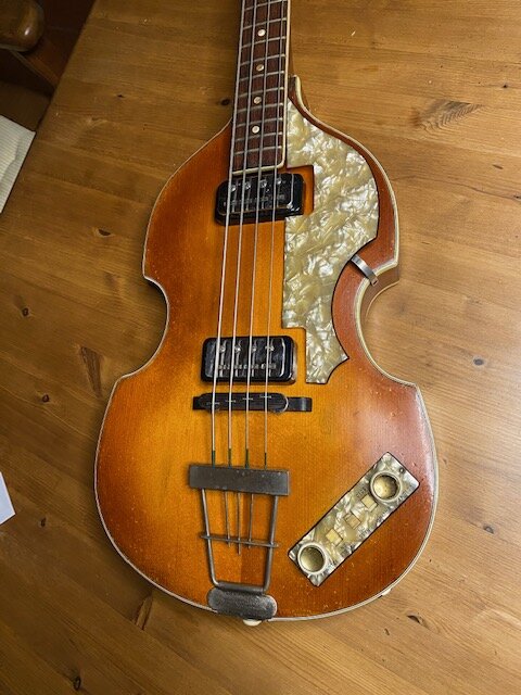

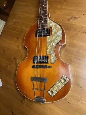

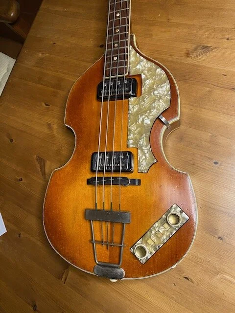

Hallo,
dann möchte ich mal meinen 500/1er vorstellen - 2018 auf dem Sperrmüll gefunden, komplett in Rot angepinselt. In mühevoller Handarbeit die Farbe entfernt,
Brücke und Hals gerichtet. Originale 64er PUs, Elektrik lt. Stempel von 63, Pickguard wohl ein späteres, Peghead oversprayed, am Bass hing ein weiterer 64er PU. Übergang Neck/Body würde ich gerne aufhübschen lassen, ging mangels Matrial leider nicht besser.
