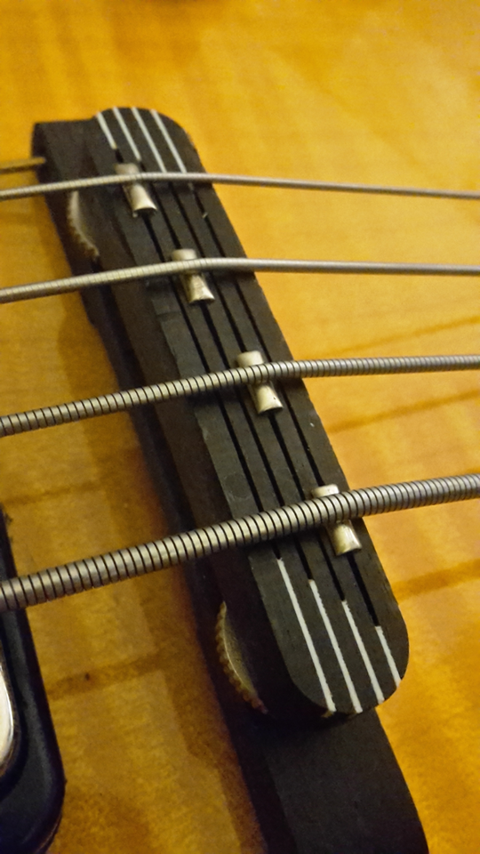

@Moulin danke Dir. Da ich die Saitenabstände ändern möchte, hilft das Verschieben nicht. Möchte E und G jeweils etwas weiter nach außen zum Griffbrettrand.
Die Brücke selber sitzt perfekt.
Danke für den Tipp mit den Rahmen.

@Moulin danke Dir. Da ich die Saitenabstände ändern möchte, hilft das Verschieben nicht. Möchte E und G jeweils etwas weiter nach außen zum Griffbrettrand...
Ich hab gerade mal nach gesehen.
Das sollte kein Problem sein und wie ich gerade gemerkt habe muss ich das auch mal machen. Bei meinem Verythin sind die Saitenabstände gar nicht gleich.

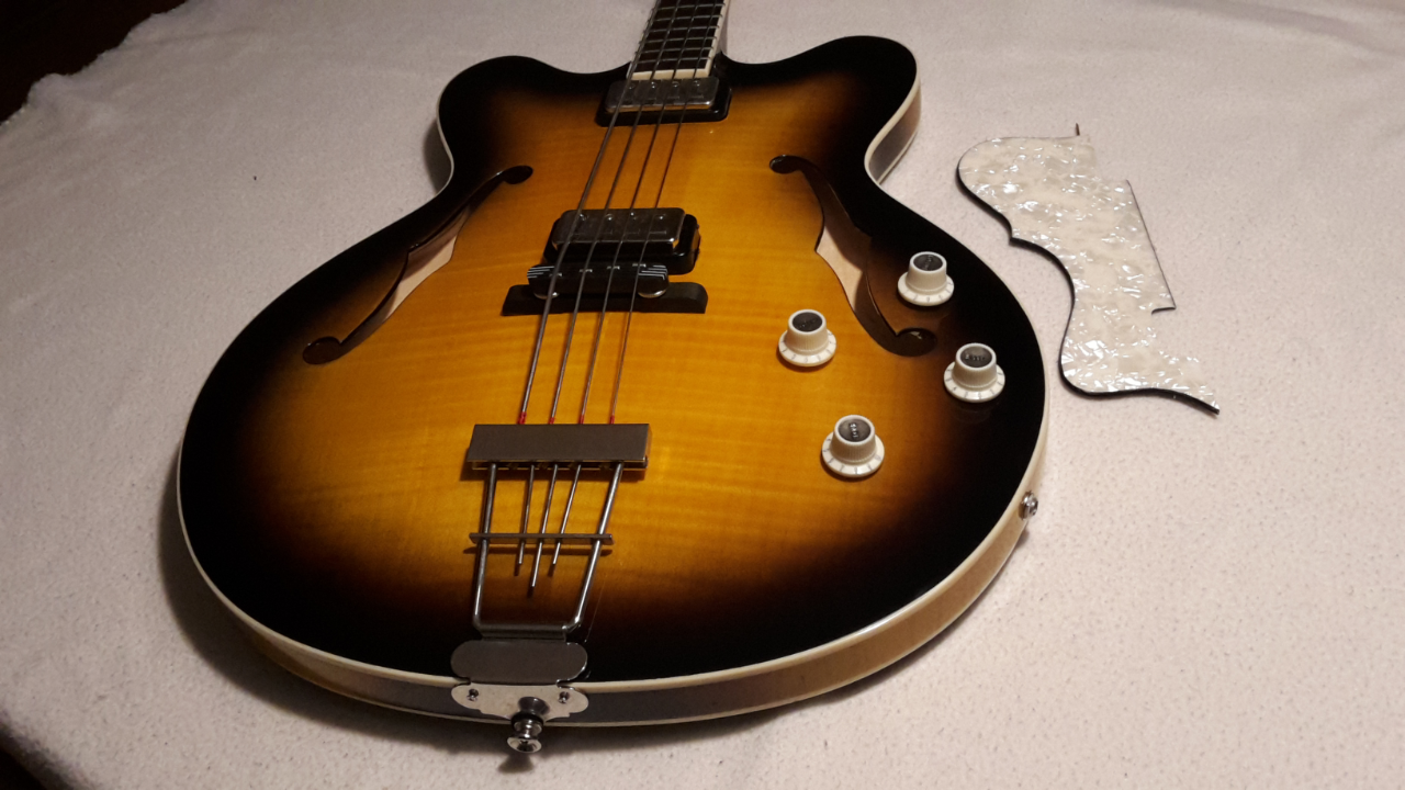

Also ich habe die Einsätze auch mit einem Feinmechaniker Schraubendreher als Hebel nicht bewegt bekommen.
Möchte natürlich auch nichts beschädigen
Habe nun mal den Höfner-Service angeschrieben. Mal gespannt wann und was die antworten.
Ansonsten sind die Pickup nun optimal eingestellt und der Pegel haut nicht mehr alles platt.
Das Einstellen geht übrigens ohne das Schlagbrett zu entfernen mit den Schrauben von der Oberseite.
Die goldenen Knöpfe werde ich wohl einfach drauflassen. Stören mich überhaupt nicht, sondern sehen ziemlich passend und elegant aus.
Die Jungs & Mädels von Höfner haben sich auch nach fast 4 Wochen noch nicht gemeldet. Hätte ich ein bißchen mehr erwartet.
Also nun selber mal mit einem passenden Messer Hand angelegt und die Brückeneinsätze vorsichtig rausgehebelt.
Ging einigermaßen gut und nun passen auch die Saitenabstände zu den Griffbrettkanten und zwischen den einzelnen Saiten.

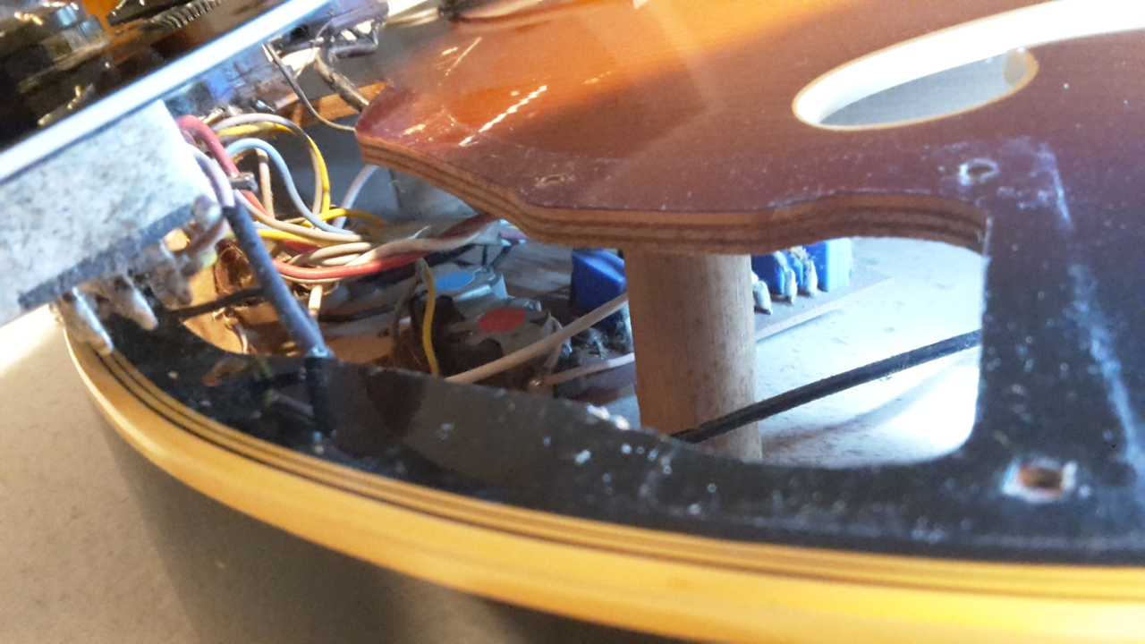

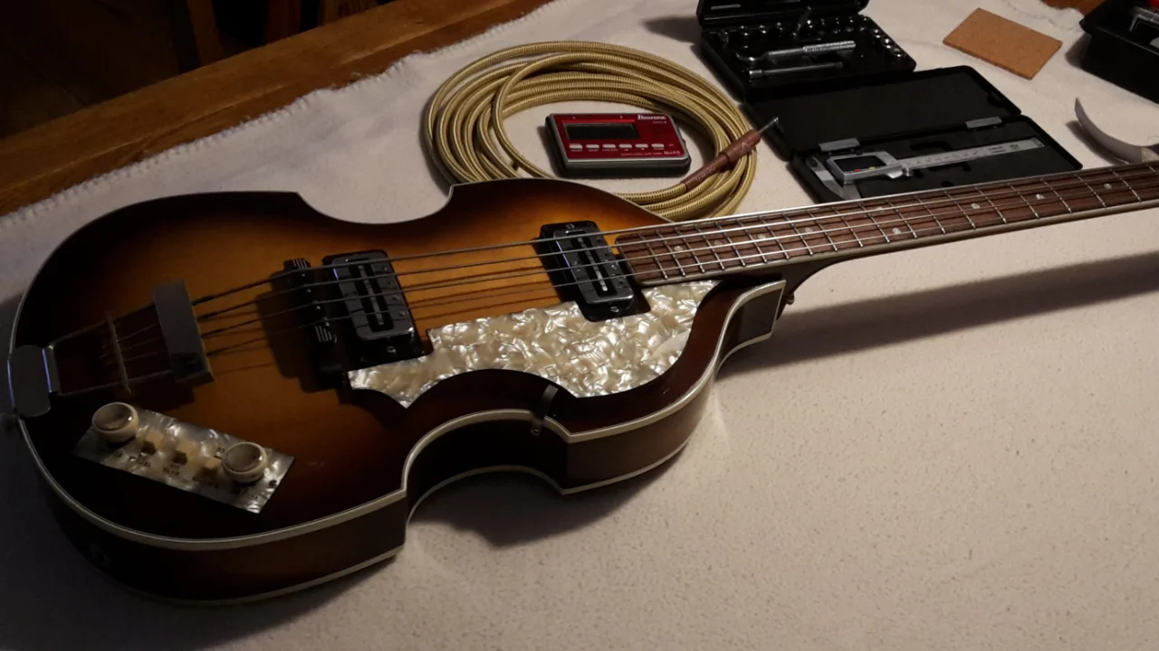

Gestern war bei mir Inspektion Tag. ;)
Ich hasse viele Kabel. :D
Reaktionen: soundcity5150

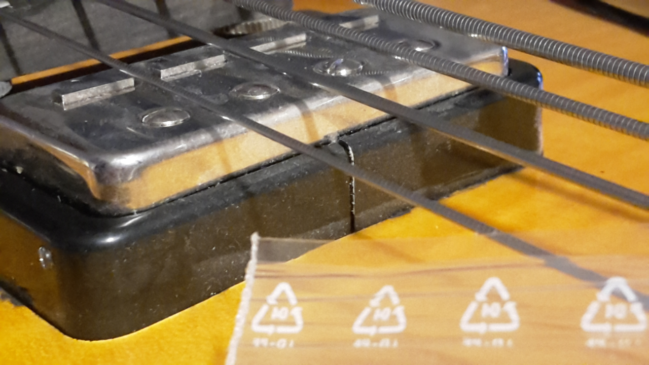

  • #140
Der Pickup Halter hatte einen Riss.
Bei Thomann gab es Ersatz für 7 Euro.
Alle wieder perfekt :)
