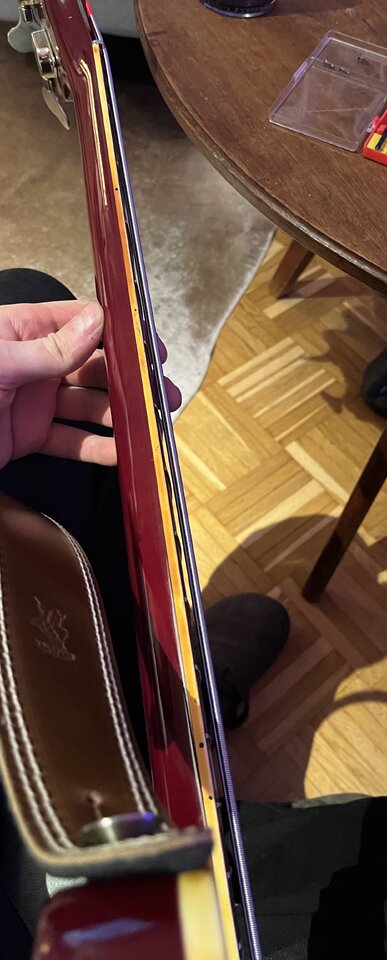

...gibt es nicht. Schon klar. Hängt von Instrument, Spielweise, Saiten uvm ab. Mich würden trotzdem eure Erfahrungen dazu interessieren.
Spielt ihr eher ultraflach mit geradem Hals oder kann man unter euren Saiten spazieren gehen?
Mir geht es gar nicht um Milimeterangaben, sondern um Tendenzen. Bringt eine höhere Saitenlage wirklich mehr Ton?
Ich war immer ein totaler Nerd und habe super flache Saitenlagen gespielt. Das ist natürlich angenehm zu spielen. Aber insbesondere bei einem speziellen Bass scheint der Ton sehr dünn damit zu werden (kein Scheppern!).
Wie seht ihr das?

Möglichst flach mit ca. 0,3 mm Halskrümmung Saitenreiter so hoch, dass es nicht mehr schnarrt, auch wenn ich ohne Amp spiele.
Bei gut abgerichteten Bässen bin ich da bei 2 mm (Oberkante Bundstäbchen / Unterkante E-Saite) am letzten Bund. Bei den älteren Bässen, die mal abgerichtet werden müssten sind es etwa 3 mm. Höher wäre mir zu viel.

Ich mache das nur nach Gehör und Gefühl. Manche Bässe mögen flache Briefmarken-Lage, andere klingen mit höherer Lage besser. Ich mag aber immer einen eher straff eingestellten Hals, schlapper Flitzebogen klingt zumindest für mich nicht gut.

Bei mir kann man bequem unter den Saiten spazieren gehen, 3,5 bis 4mm an der E-Saite im 12. Bund ist so der Standard bei meinen Bässen. Spiele viel mit Plektrum und der Sound ist so einfach fetter (Achtung, meine Meinung!). Saitenakrobatik betreibe ich nicht mehr, am liebsten wird bodenständig durchgeachtelt. :bier:
Halskrümmung gehe ich immer von 0,6 mm am 12. Bund aus, wenn die Saite im ersten und letzten Bund runtergedrückt wird, also relativ gerade würde ich sagen. Nehme da immer ein dünnes Plektrum zur Hilfe. Ist natürlich je nach Bass etwas unterschiedlich, aber damit fahre ich in der Regel ganz gut.

Das habe ich auch festgestellt - zu grosse Krümmung schadet dem sound. Gibt es eine schlüssige Erklärung dafür?
Könnte mir vorstellen, dass viele dann die Tonabnehmerhöhe nicht entsprechend anpassen. Ansonsten würde mir jetzt spontan kein Grund einfallen. :confused:

Bei mir eher auch eine flache Saitenlage. Aber ohne Schnarren. Der Hals hat dabei nur minimale Krümmung.

Hängt natürlich vom Bass ab. Generell spiele ich gerne eine schnarrfreie, möglichst niedrige Saitenlage. Auch auf einem Stingray/Sterling, wo man ja häufig gerne absichtlich schnarrende Saitenlagen einstellt. Ich bin allerdings auch eher zartfühlend unterwegs und brauche keine hohen Saitenlagen.
Fingerpicking und slappen bekomme ich mit relativ hiedrigen Saiten relativ kombiniert. Schwierig wird immer, wenn ich Pick und Fingerpicking kombiniere, weil Pick mit dem Plektrum grundsätzlich eine höhere Saitenlage benötigt. Zudem habe ich in der kalten und feuchten Jahreszeit auf einigen Bässen eine andere Saitenlage als im Sommer.
Summa summarum stelle ich die Saitenlage auf meinen Bässen mindestens je nach Jahreszeit und spätestens nach jedem Saitenwechsel neu ein.

Vielen Dank für eure Einschätzungen.
Ich habe jetzt noch mal ein wenig rumprobiert und noch Mal gemerkt, wie individuell Instrumente auf ein Setup reagieren.
