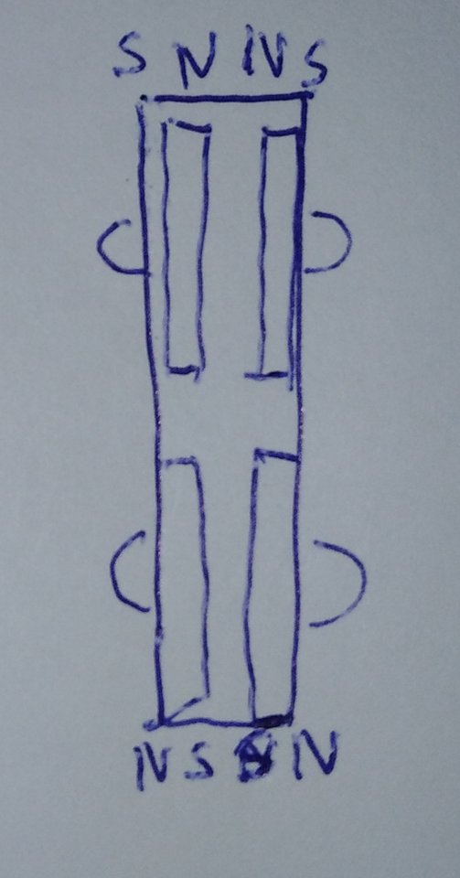

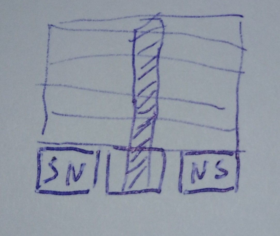

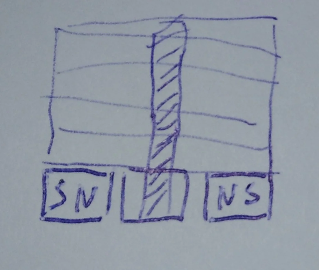

Noch eine kleine schlampige Skizze dazu, Ansicht von der Seite:
Und Ansicht von oben:
Danke genauso hab ich das schon gebaut. Ich schau mir jetzt mal an, ob es nicht zu einer Phasenverdrehung durch den Splitcoil kommt oder ob ich den Pickup falsch angeschlossen habe.
Edith sagt Verdrahtung passt farblich nach PJ-Schaller Schema.
Bei einer Phasenverdrehung müsste ich den dünnen Sound allerdings auch beim Splitcoil haben oder?

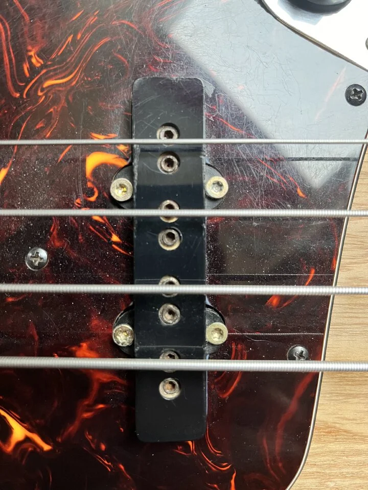

  • #48
Hi,
weiß jemand vielleicht, was für einen Inbus man für die Einstellung der“Polepieces“ benötigt?
Der muss wohl zöllern sein.
Meine Pickups sind schon so alt und die Schrauben teilweise angerostet.
Kann man die komplett rausdrehen und reinigen?
Viele Grüße

  • #49
Hi,
Viele Grüße
Schoko
Der ist in der Tat zöllern und das Maß ist 3/32"
Komplett rausdrehen kann man die definitiv ohne Schaden anzurichten (und auch wieder rein :-) ) - hab ich schon öfter gemacht.

  • #50
Dankeeee! 🤘
Hast du noch einen Tipp, um den Rost zu lösen?
