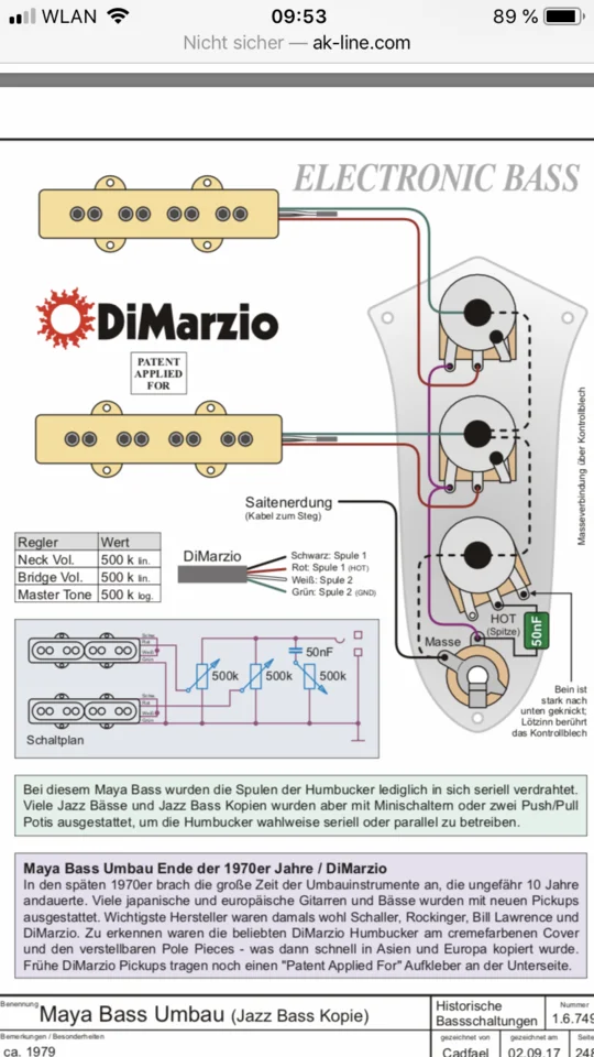

Hey, ich hätte da eine Frage: ich möchte meinem Squier VM Jazz Bass ein paar DiMarzio Pickups spendieren. Kann mir jemand sagen, wie ich die anschließe?
Die Dinger haben ja 4 Kabel statt die üblichen 2.
Wäre um jede Hilfe dankbar!
Ich bin nicht so der Technikfreak der Schaltpläne lesen kann:bier:
Mir würde schon helfen, welche Kabel ich wohin löten muss bzw. Welche ich verbinden muss

Ok ich glaube, da bin ich richtig. Nur nehme ich die Originalen Potis. Keine 500k
Das ist für die Zukunft vielleicht mal ne Idee. Aber zuerst werden sie 1 zu 1 getauscht. Ich denke, die machen trotzdem mehr Spaß als die Standart Pickups im VM oder? So zumindest mal die Aussage eines Verkäufers im Rockshop in Karlsruhe!

Hatte die DiMarzios PD123 auch mal bei einem meiner Jazz-Bässe drin. Der Sound der einzelnen Pick-ups hat mir gefallen. Auch der Humbucker Effekt war schon gut, da man im Einzelbetrieb keine Störgeräusche mehr hatte. Jedoch der klassische Jazzbass Sound bei beiden Pick-ups gleichzeitig war nicht mehr da. So sind die dann irgendwann wieder rausgeflogen. Oder gäbe es da eine Verdrahtungsmöglichkeit die beides möglich macht: Klassischer Jazz-Bass Sound zusammen, und kein Brumm einzeln? Bin kein so Technik-Freak! Dann wären die DP123 wieder eine Überlegung wert. Denn sie klingen gut.
Nicht in Serie schalten (wie in Cadfaels Plan) sondern parallel. So habe ich sie schon ewig in meinem Aria STB Jazz Bass mit dem Ergebnis, dass sie nicht mehr so drückend klingen sondern etwas luftiger, mit weniger aber immer noch genug Dampf. Das käme sicher auch deinem heftigen Anschlag zugute.
Lies mal hier: https://www.talkbass.com/threads/dimarzio-dp123-pickup-wiring.1269595/

gestern wollte ich dieTonblende etwas zu drehen und hab bemerkt, dass sich da gar nix tut. Eigentlich hab ich alles korrekt verlötet. An den 250kohm potis liegt das nicht oder?
