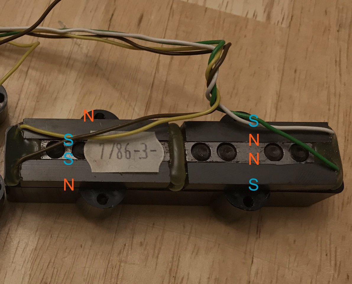

Allerdings hab ich nun Problem bei einem Di-Marzio J-Tonabnehmer in einer PJ Schaltung.
Die oberen beiden Saiten sind deutlich leiser als die beiden tiefen, die klingen normal.
Hab ich beim Tauschen des PU Gehäuses was kaputt gemacht?
Die Polepieces sind auf jeden Fall noch magnetisch, angeschlossen ist alles.
Kann mir da jemand bitte helfen? :)

  • #30

Wie hast Du denn von den DiMarzios die Gehäuse getauscht? Die sind doch vergossen!
Die Polepieces hast Du mal in der Höhe verstellt, da wo es leise ist?
In meinem Fall sind es Schaller Pickups die noch nicht so vergossen sind. Letztlich haben sie aber den gleichen Sound.
Habe ich, wird ein bisschen lauter, aber die andere Spule ist gut ein Vielfaches lauter.

könnte es sein, dass sich einer der Magneten gelöst hatte und er falsch gepolt wieder eingebaut wurde?
Reaktionen: Stainless
  • #33
die bekommt man schon raus - mit etwas Geduld und in meinem Fall einem Cuttermesser
Ja richtig, aber da besteht auch die Gefahr irgendwas zu beschädigen...

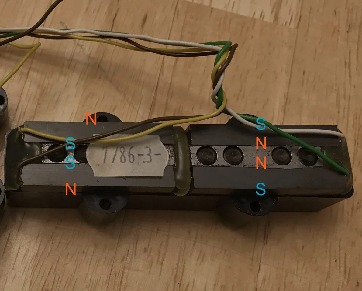

  • #36
kann man das so nachvollziehen? Erschwerend ist bei dem Pickup halt, dass die Magnete nicht flach sind, sondern einen quadratischen Querschnitt haben; da kann man ziemlich leicht mal was verdrehen.

  • #37
Vielen lieben Dank :) Ich werde es mal ausprobieren, ob es daran lag, aber ich vermute es stark...
