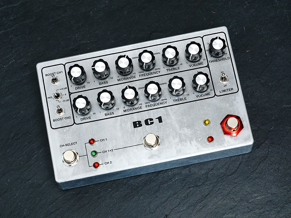

zum ersten Mal für mich: was ist der originale Preamp? Pearce BC1 habe ich noch nie gehört oder gesehen, habe keine Ahnung was das für ein Preamp ist und eine schnelle Suche hat ausser ein paar Bildern sehr wenig Informationen geliefert. Scheint also etwas sehr seltenes zu sein, sieht aber mit seinen zwei Kanälen spannend aus. So schalt- und mischbar kenne ich das nur von den grossen Genzen (bei den GBE aber ohne expliziten Drive). Hast Du Lust, uns etwas über das Original zu erzählen?

"Pearce Amplification" hat nur für kurze Zeit ein paar verschiedene Preamps für Gitarren/Bass hergestellt. Der BC1 wurde dadurch relativ bekannt, weil Billy Sheehan diesen gerne genutzt hat. Er hat den BC1 nach seinen Vorstellungen modden lassen, um ein wenig mehr Zerre zu erreichen.
Ich mag den cleanen Sound des Preamps, weniger den Overdrive, der auch leicht möglich ist, wenn der Eingang hoch ausgefahren wird.
Man kann wählen zwischen Channel 1 oder 2 oder beide Kanäle parallel betreiben. Dadurch sind erstaunlich viele Sounds möglich.

Was hat der für ein voicing? Dunkel / hell / neutral / aggressiv / gutmütig...
Zutreffendes bitte ankreuzen! :D
Mmmm, wie beschreibt man Sounds?...

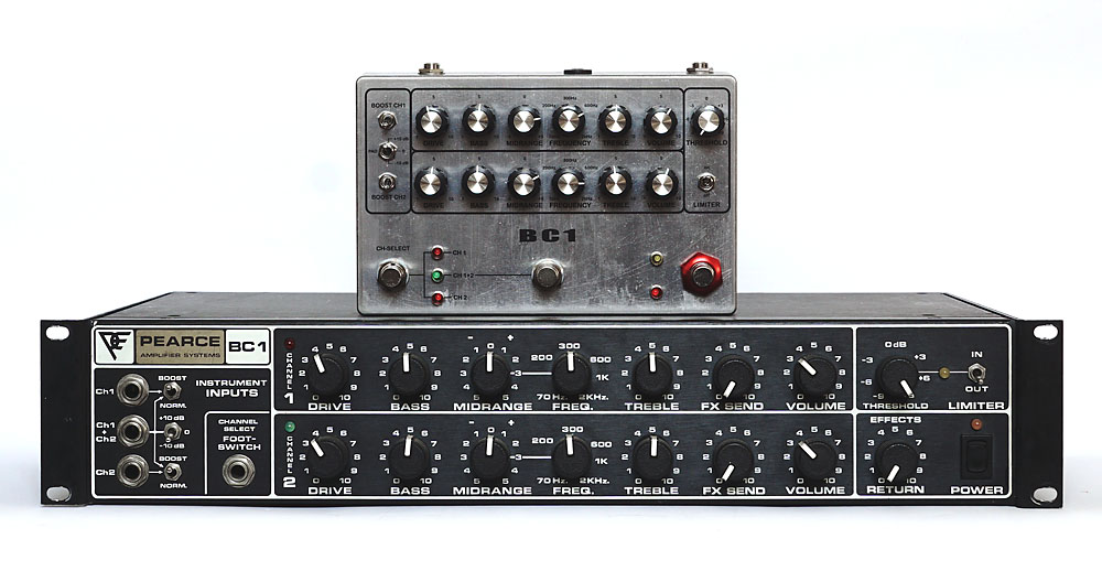

Den Rack-Preamp nutzte ich lange Zeit in meiner Top40-Coverband. Beide Channels kann man unabhängig voneinander einstellen. "Drive" muss vorsichtig bedient werden, besonders dann, wenn gleichzeitig die "Boost"-Option aktiviert ist. Das Teil sägt dann nicht billig rum, sondern gibt ´nen schön weichen Overdrive von sich. Abhängig vom Bass-Poti kann dieser aber auch schnell schwammig werden, so dass man im Bandsound untergehen kann. Dagegen hilft der zweite Channel, den ich deutlich cleaner eingestellt habe und die Bässe und Tiefmitten etwas mehr angehoben habe. Beide Channels kann man kombiniert spielen, so dass der Bass schön im Gesamtmix bestehen bleibt.
Hier noch ein Bild vom "Original" zusammen mit der Kopie:

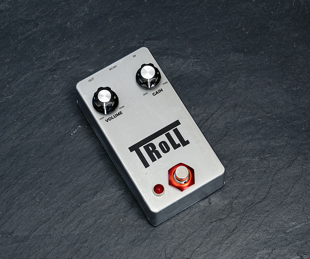

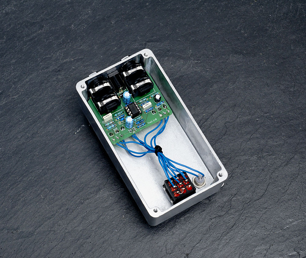

Ein befreundeter Gitarrist bat mich, den Way Huge Angry Troll zu clonen:
Das Teil funktioniert auch mit dem Bass richtig gut. Das ist in erster Linie ein Boost mit enorm viel Headroom. Im Zusammenspiel beider Potis Volume und Gain sind viele Drive-Intensitäten möglich, von gaaanz leicht und knusprig bis volle Kante.

Und so übersichtlich!

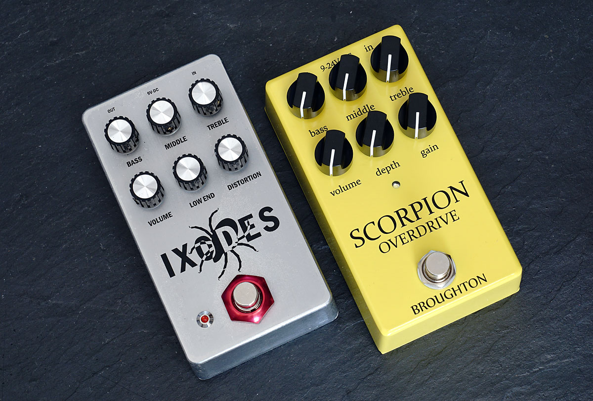

Original und Kopie:

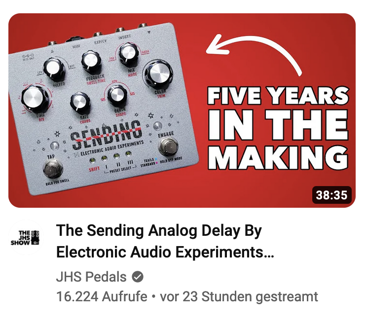

ich habe kurz gedacht, disssa hat jetzt ein youtube channel :-O

Dann hätte ich es geschafft, wenn sich gar ein youtube-channel mit meinen Basteleien beschäftigen würde... :-)

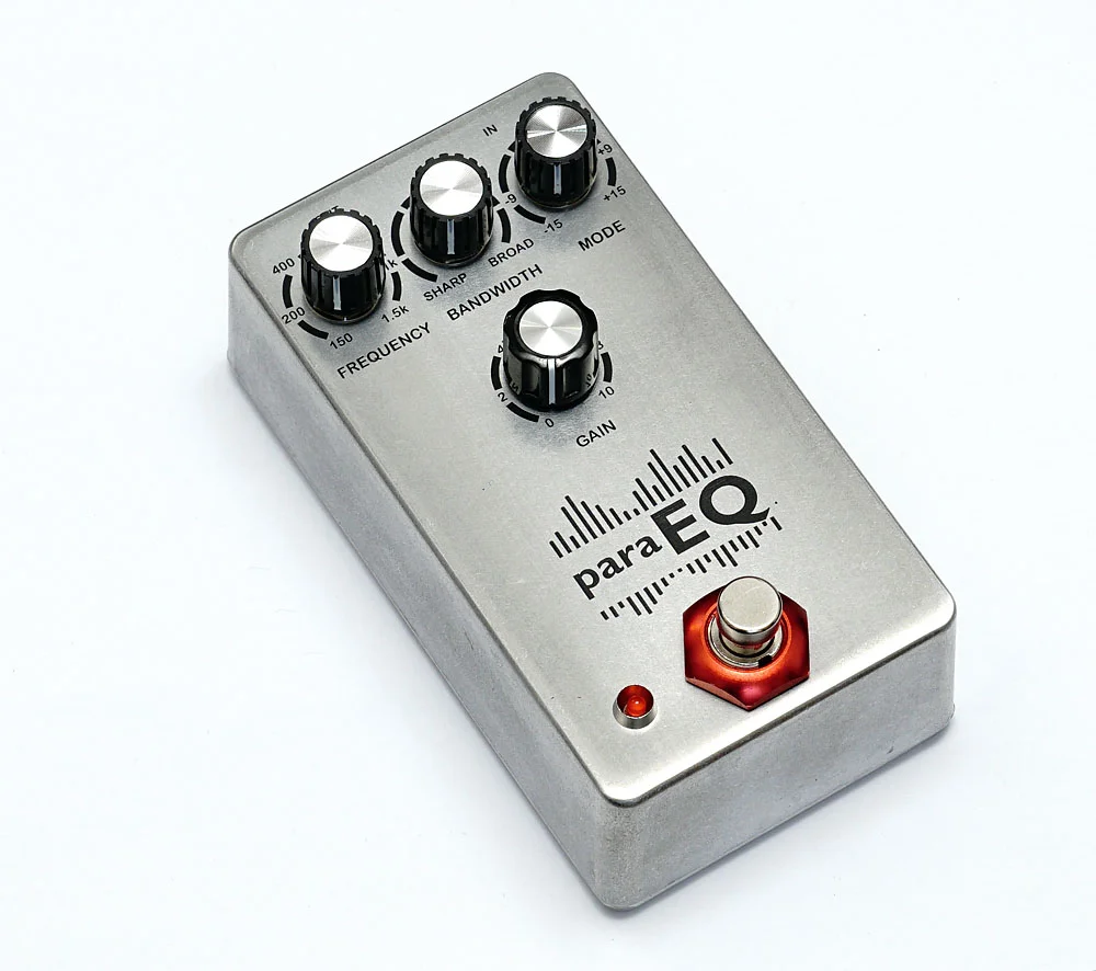

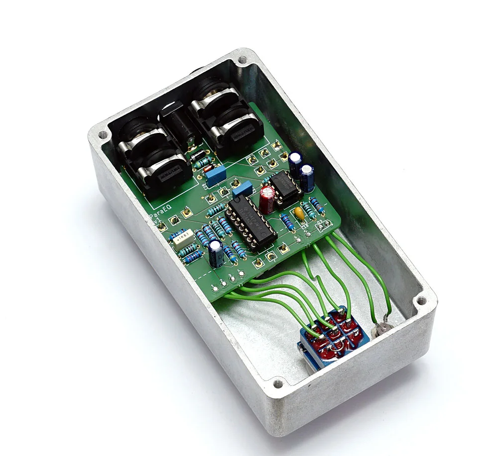

Ich fange mal klein an:
Es ist ein 1-Band param. Equalizer mit zusätzlicher Gain-Stage.
