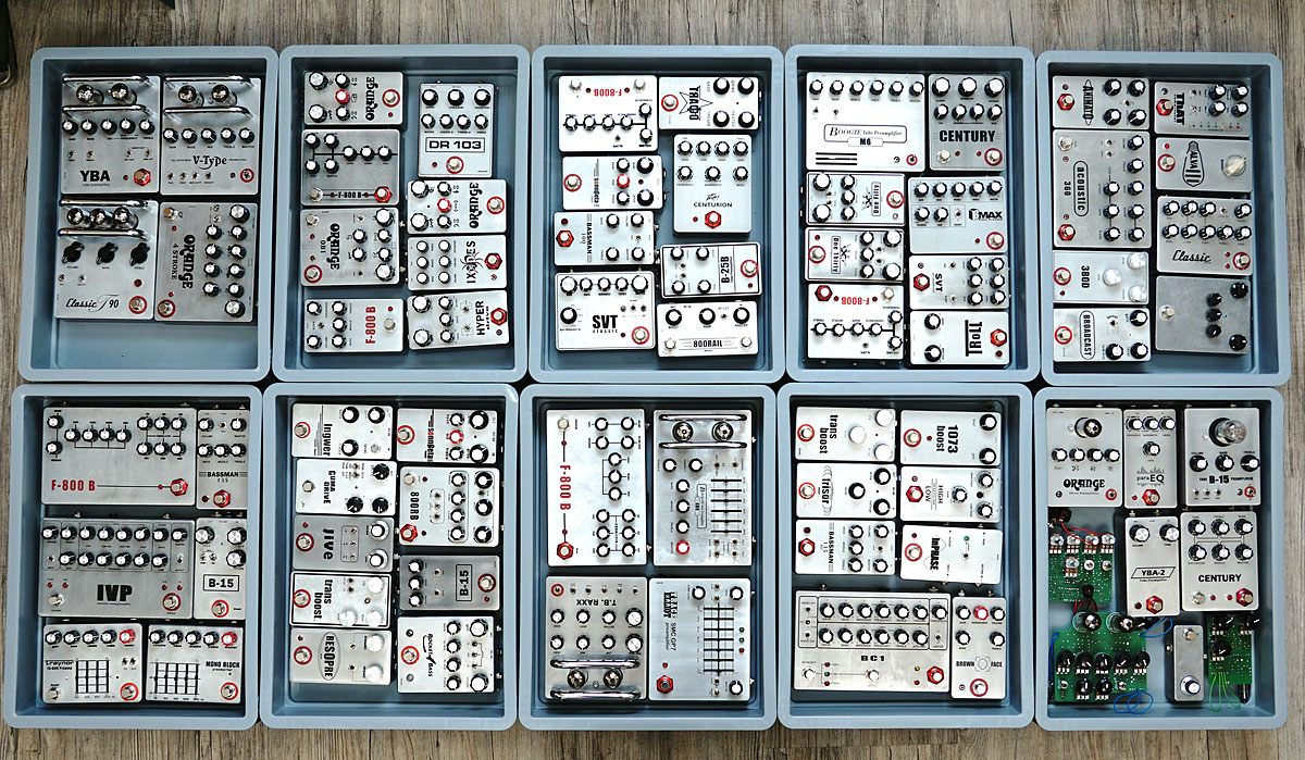

So langsam wurde der Platz im Regal echt eng und ich habe nach einer Lösung zur Aufbewahrung meiner Basteleien gesucht. Letztendlich bin ich auf s.g. Eurobehälter gestoßen. Die kann man schön stapeln und es passt ´ne Menge rein...

Ein paar Teile sind tatsächlich nicht auf dem Foto, weil sie irgendwo in irgendwelchen Probenräumen verweilen und getestet werden... ;)

Ich habe mich zum ersten Mal (stimmt nicht ganz, siehe Mesa Pad) ernsthaft damit beschäftigt, was so ein "Prototyp" bzw. so eine Bastelei kostet. Ich habe mal alle Bauteile auf den Cent genau aufgelistet und musste feststellen, dass das ein recht teures Hobby ist. So manches Teil kommt auf reine Materialkosten in Höhe von knappen 120€. Selbst die Materialkosten von überschaubaren Teilen liegen schnell bei 60...70€.

Das macht nachvollziehbar, warum Boutique-Pedale mit ihren wahrscheinlich doch recht überschaubaren Stückzahlen kosten, was sie kosten. Denn Entwicklung(szeit) und Produktion kommen ja auch noch hinzu.

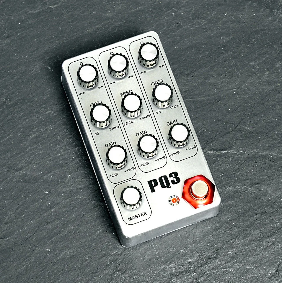

Mal kein Preamp:
3-Band param. Equalizer mit zusätzlichem Boost.

Frei nach Furman?
  • #877
Nicht 1:1 nachgebaut. Das wird das nächste Projekt…

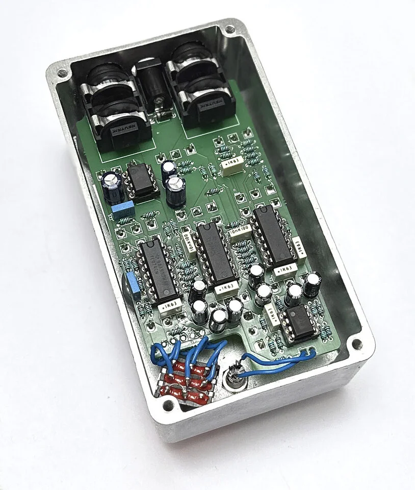

Hier noch ein Foto der "Innereien":
Damit alles in 125B Gehäuse passt, musste ich kleinere Widerstände (204) verwenden.
