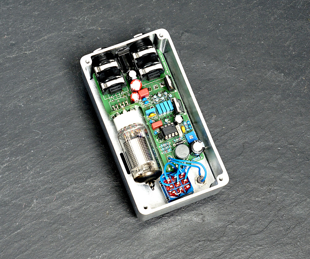

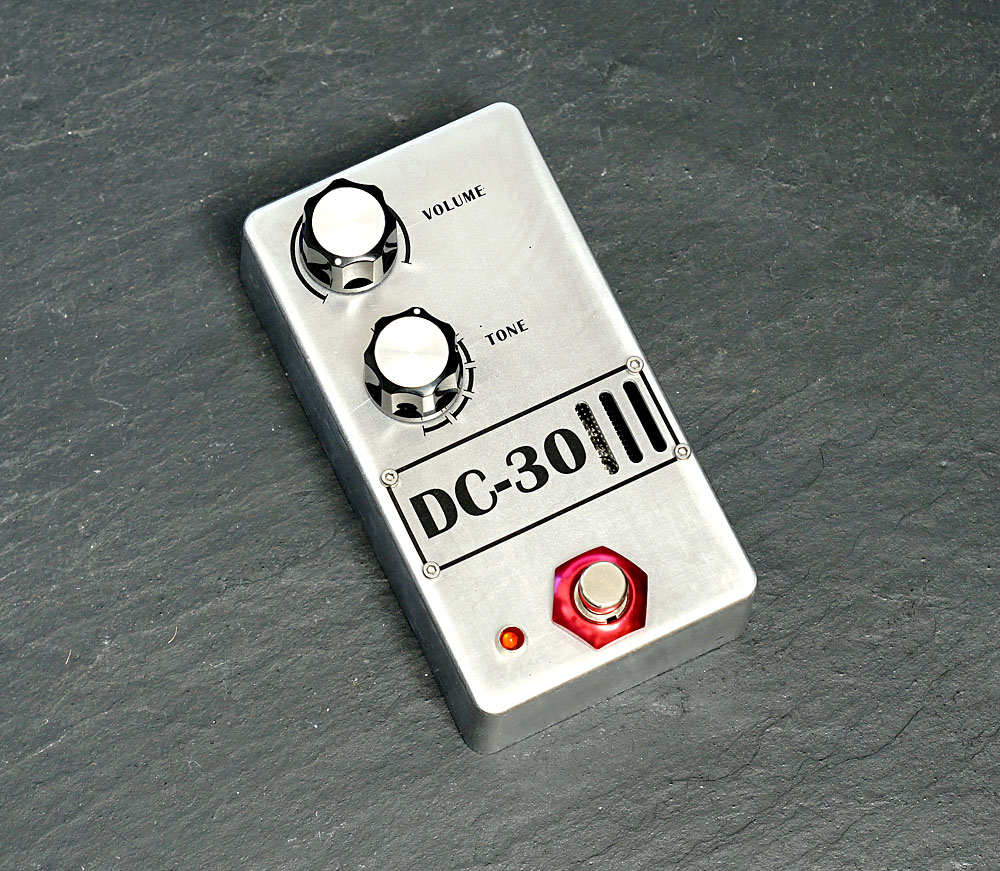

Matchless DC-30 inspired Clone:
Der Matchless DC-30 Combo ist eigentlich für Gitarristen gedacht. Die Effektschmiede SushiBoxFX brachte mich auf die Idee, das Teil ein wenig mehr auf die Bedürfnisse der Bassisten anzupassen. Das Teil kann als Boost mit leichtem "Knusper" verwendet werden. Intern arbeiten 210 Volt...
Der interessiert mich auch, der Amp ist was besonderes. Da gibt es ein Video, wo der mit dem Kemper* samt DC30 Modell verglichen wird, und man kann den Unterschied hören, der Matchless klang grandios, der Kemper* ähnlich, aber nicht so! Woher hattest Du die Schaltung und was hast Du verändert? Wie bist Du mit dem Sound zufrieden?
cool, Dann hast Du also "nur" den Kanal 2 mit der charakteristischen Pentode EF86 gebaut und den "normalen" Kanal 1 mit den 2 Doppeltrioden 12AX7 weggelassen.
Jupp. Die Idee habe ich aber von sushiBoxFX "geklaut"...
Der interessiert mich auch, der Amp ist was besonderes. Da gibt es ein Video, wo der mit dem Kemper samt DC30 Modell verglichen wird, und man kann den Unterschied hören, der Matchless klang grandios, der Kemper ähnlich, aber nicht so! Woher hattest Du die Schaltung und was hast Du verändert? Wie bist Du mit dem Sound zufrieden?
Ich nutze dieses Pedal auch mit Gitarre. Da macht es auch einen recht guten Job.
Schematics gibt es ein paar im Internet. Die sind mit ´ner einfachen Google-Suche zu finden. Ich habe ein wenig mit den Bauteilkennwerten der Tone-Schaltung experimentiert, um diese mehr Bass-optimierter klingen zu lassen.
das ist ja ein C Switch, das bietet sich quasi an :great:

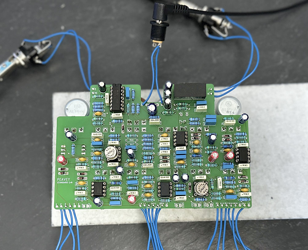

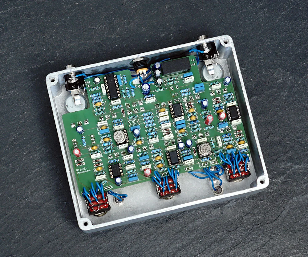

Fehlersuche:
Egal, wie oft ich die Schematics und die bestückte Platine angesehen habe, ich konnte einfach keinen Fehler finden. Warum blieb der Preamp stumm?
Eine Teillösung: Ich habe tatsächlich In und Out verwechselt. Bei der Spurensuche lag die Platine ja quasi auf dem Kopf und somit In auf der rechten Seite, Out entsprechend auf der linken Seite. So wie ich es bei allen meinen Pedalen halte. Bis mir in den Sinn kam, dass beide Seiten vertauscht sind, sobald die Platine so liegt, dass die Potis oben sind... :rolleyes:
So, jetzt gab das Teil zumindest einen Ton von sich. Aber Kanal 1 blieb stumm, obwohl bis zum postGain-Poti ein Signal ankam.
Zum ersten Mal seit ich weiß nicht wievielen Platinen habe ich eine kalte Lötstelle fabriziert, nein sogar gleich zwei.
Reaktionen: cfortner, claudio, goldbass und 3 andere
  • #893

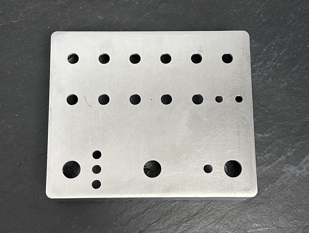

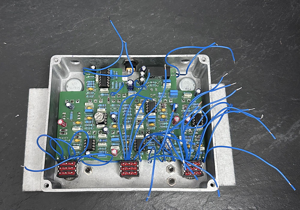

`ne Menge Bohrungen, die aber dank einer CNC-Fräse präzise ausgeführt werden, so dass die mit den Potis und Schaltern bestückte Platine hinterher auch mit dem Gehäuse zusammen passt.:
Der zeitaufwendigste Teil folgt sogleich. Die Verkabelung:

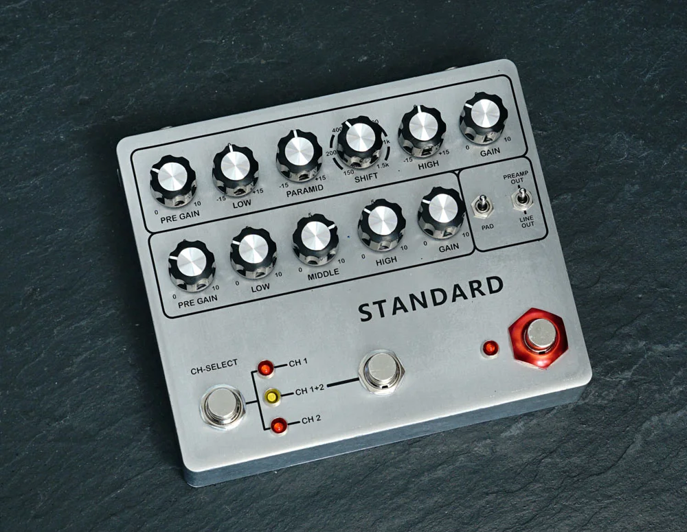

Fertig:
Peavey Standard MKIII Preamp
Reaktionen: Dommbasstisch, whitewater, hotte66 und 16 andere
