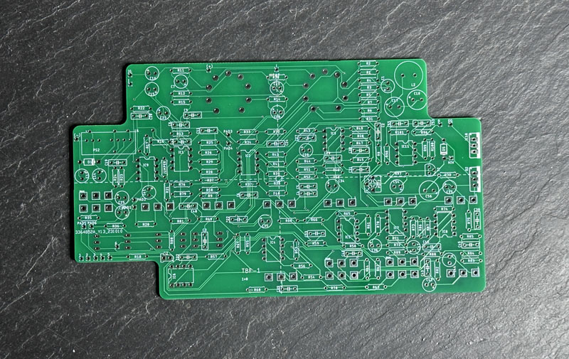

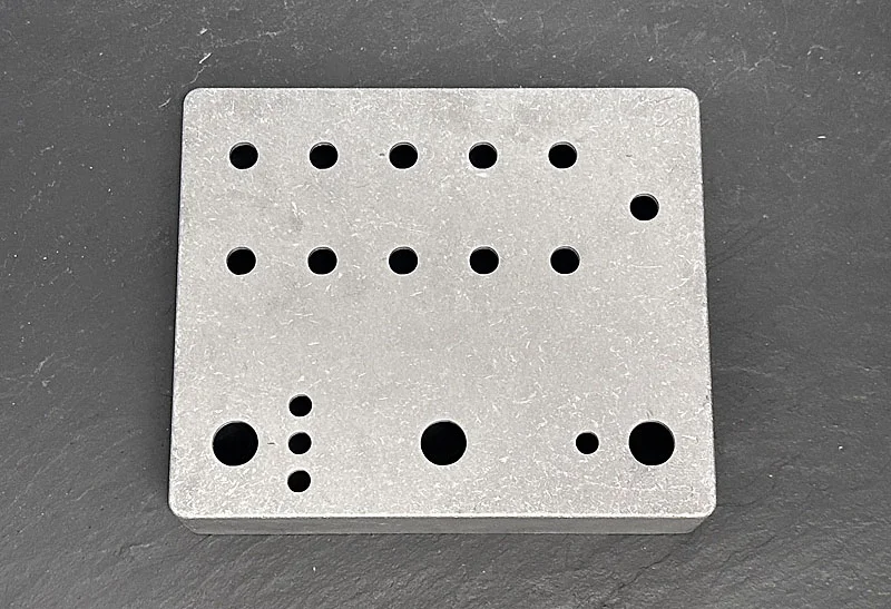

  • #921
Die Löcher sind schon mal drin...

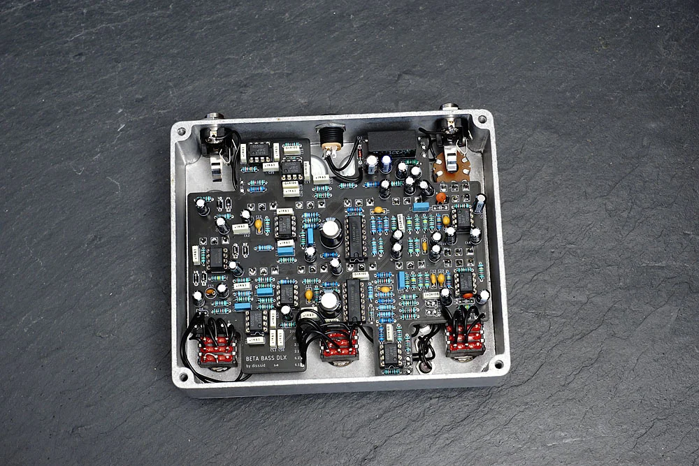

  • #922
Ich finde das "kleine" Beta Bass Pedal klanglich schon gut gelungen, aber dieses hier legt nochmal ´ne Schippe an möglichen Soundvariationen oben drauf:
Reaktionen: Moldinho, RAVEN, matteagle und 11 andere

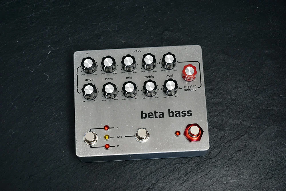

Zu viele rote Akzente?

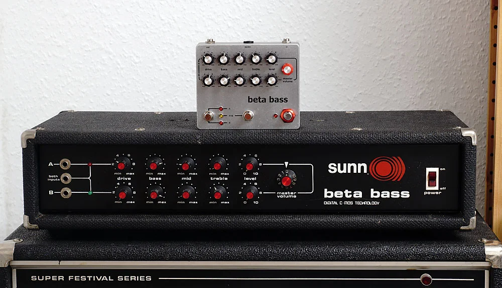

  • #926
Switche jetzt schon den ganzen Nachmittag zwischen Preamp und "Amp" hin und her. Das Teil macht echt Laune und klingt in meinen Ohren wie der Amp.
Reaktionen: Joe B. Good, RAVEN, Schnaggadu und 17 andere

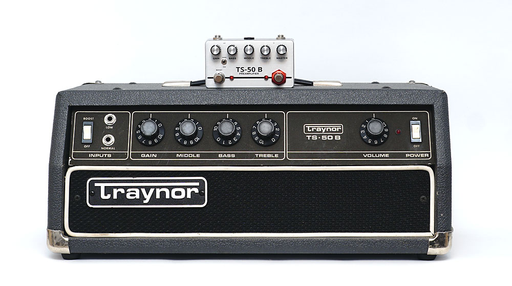

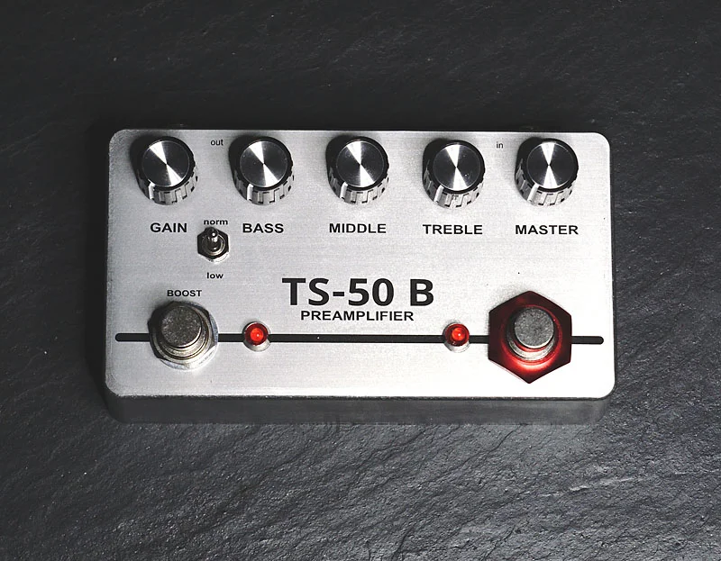

  • #928
Dieses Projekt schlummert tatsächlich seit 2020 vor sich hin. Der Sunn Beta war das erste Pedal, welches ich gebaut habe. Aber mich interessierte zu der Zeit der Preamp des Traynor TS-50B ebenso. Aber irgendwie habe ich immer andere Projekte vorgezogen... In der Anfangszeit meiner Basteleien wollte ich möglichst kompakte Pedale bauen. Mittlerweile würde ich den TS-50 B in ein größeres Gehäuse verbauen, da die Fußschalter doch sehr nahe an den Potis platziert sind.

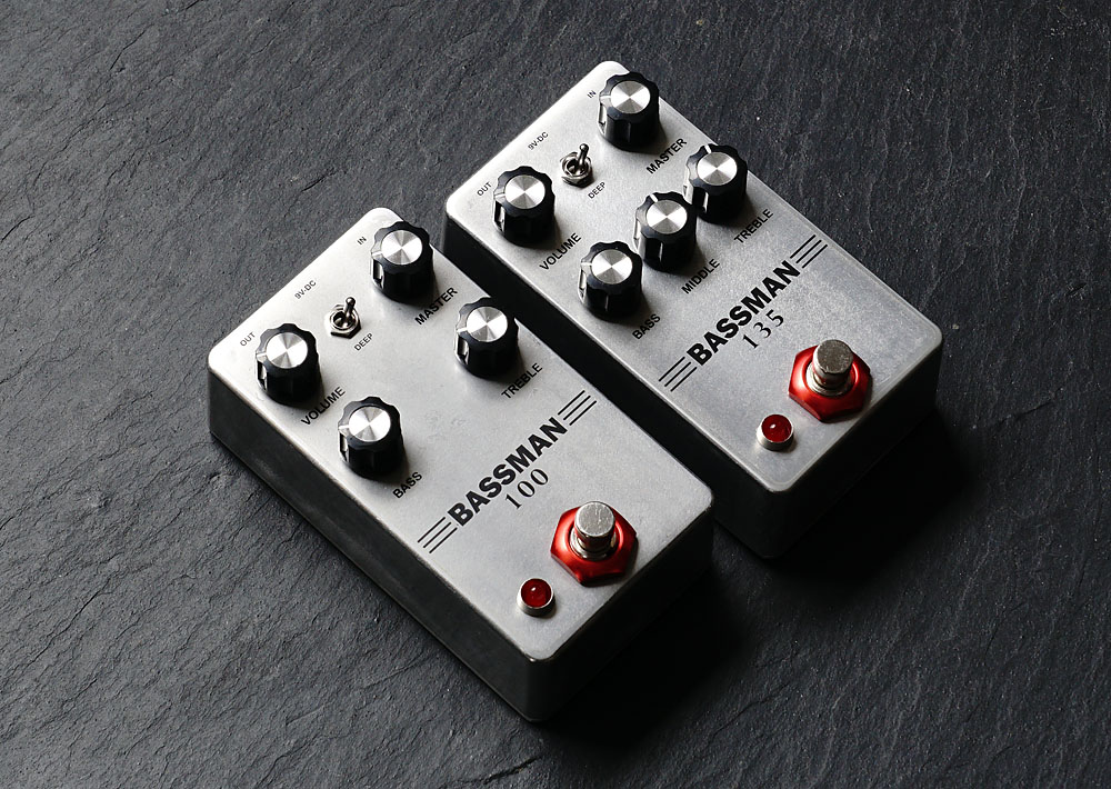

  • #930
Da ich momentan weder einen Bassman 100 noch einen Bassman 135 im Bestand habe, mag jemand einen Direktvergleich mit meinem 100er oder 135er Pedal anstellen?
Es handelt sich bei beiden Pedalen um die Version mit der Mini-Röhre.
Ebenso würde ich gerne das B-15 sowie das SVT-Pedal (beides sind Broughton Kopien) in die Testrunde geben, falls jemand Interesse daran hat.
Bei Interesse bitte PN.

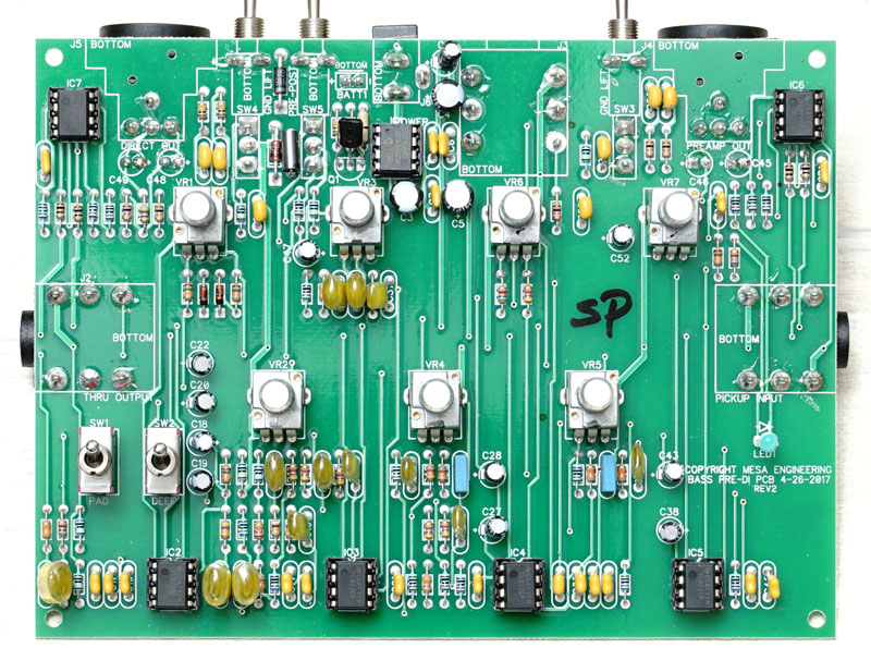

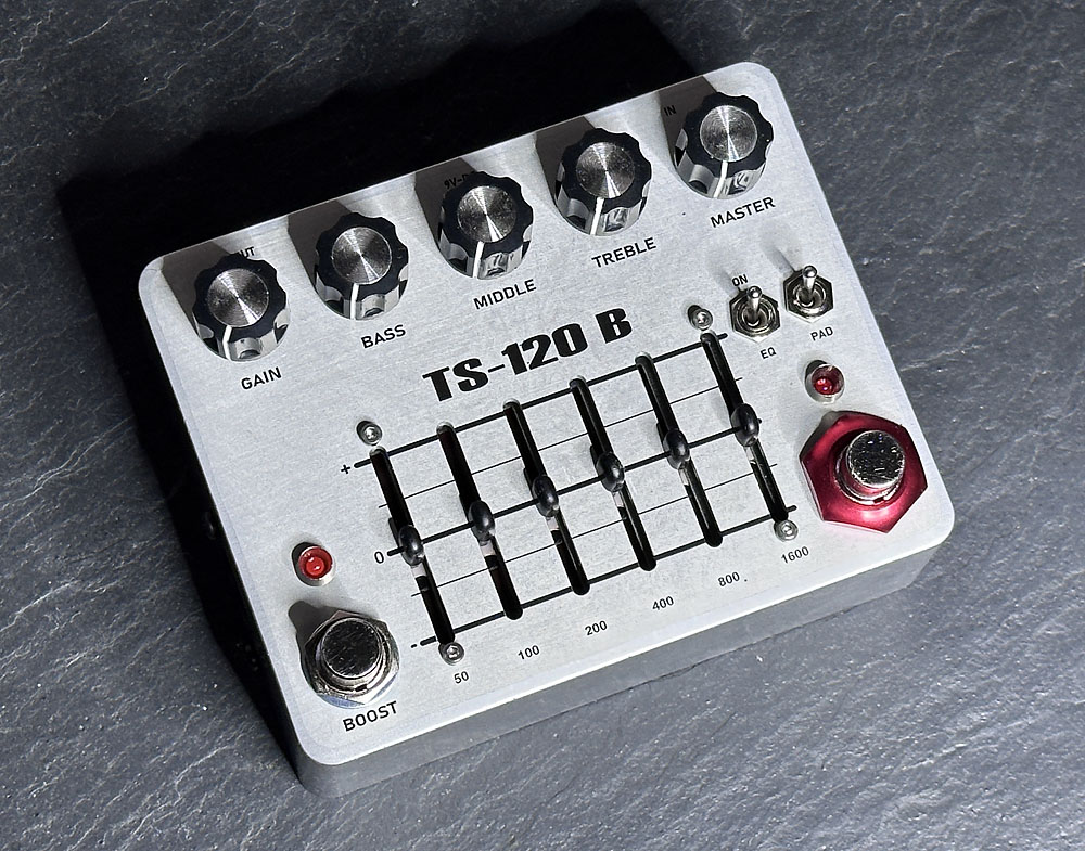

  • #931
Traynor TS-120 B Preamp:
Der Preamp ist nahezu identisch mit dem Preamp des TS-60B und des TS-50B (welcher bekannt wurde u.a. als "Rusty Box").

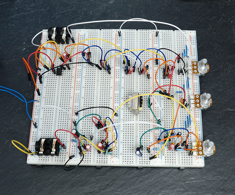

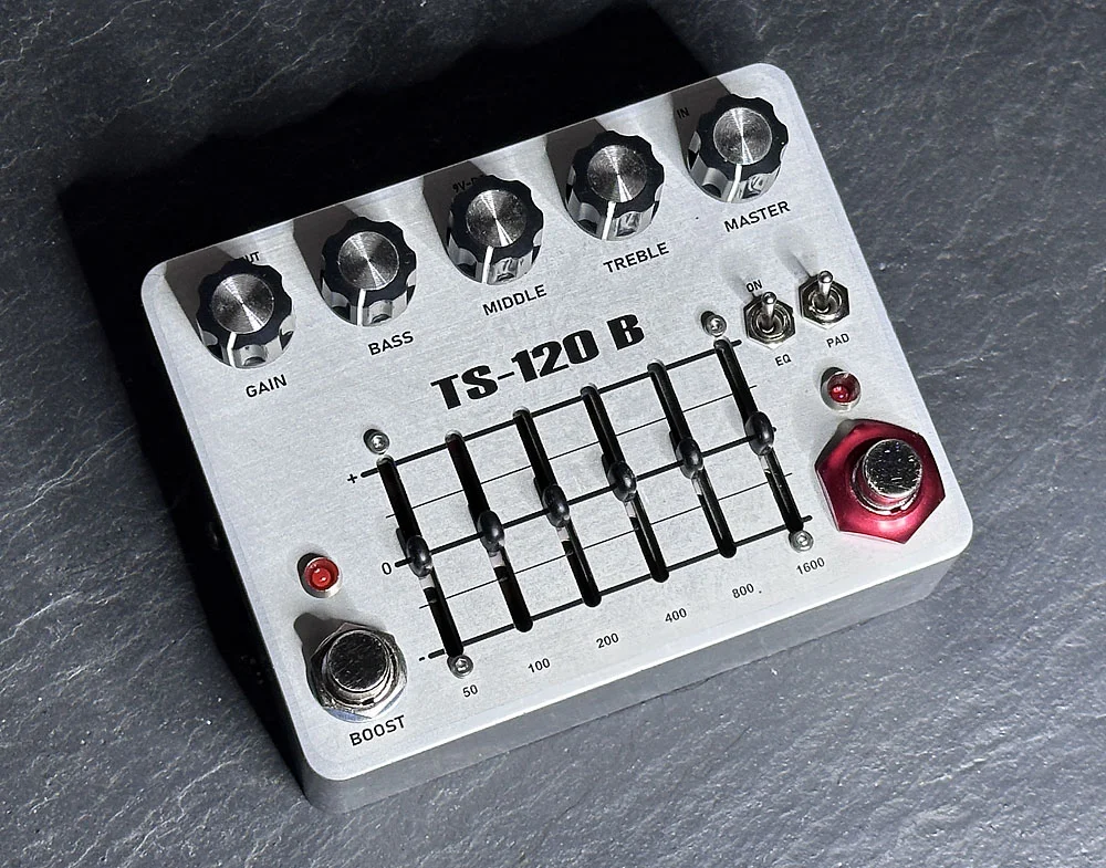

  • #933
Acoustic 150B Preamp auf einem Steck-Board:
Der Acoustic 150 B gehört eher zu der unbekannten und seltenen Sorte. Die Endstufe selbst war jetzt auch nicht sooo dolle, denn die Leistung war alles andere als ausreichend. Aber der Preamp ist wirklich gut. Relativ simpel aufgebaut und trotzdem sehr gut klingend.
Leider verwenden die Amps der 70er/80er gerne Induktoren im EQ. Diese Induktoren mit den geforderten Kennwerten sind heute oftmals nicht mehr erhältlich. Bei meinem Mesa Boogie M6 Preamp-Nachbau habe ich originale Induktoren von Mesa Boogie* verwendet. Meinem "persönlicher" Nachbau des Peavey F-800 B habe ich ebenfalls die originalen Bauteile spendiert. Nachteil: Diese Teile sind fast gar nicht, bis überhaupt nicht mehr zu finden.
Ich habe sehr gute Erfahrungen mit "Ersatzschaltungen", den s.g. Gyrator-Schaltungen, sammeln können, die ich z.B. auch für den Mesa Boogie 400 oder für den F-800 B verwendet habe.
Beim Aufbau des Acoustic 150B habe ich einfach ein paar auf Halde liegende kleine Trafos/Übertrager durchgemessen. Ich habe einen Übertrager gefunden, der nahezu die 1,5H des im Original verwendeten Induktors aufweist. Der ist klein genug, um in einem Pedal verwendet zu werden.
Reaktionen: Bass_Zicke, jogurt, SuperFour und 9 andere

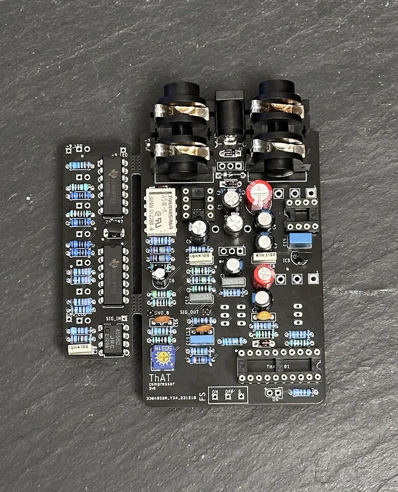

  • #935
Meanwhile:
...die Entstehung eines ThAT-Kompressors (aka Pumpernickel).
Reaktionen: Egid, SuperFour, French und 8 andere

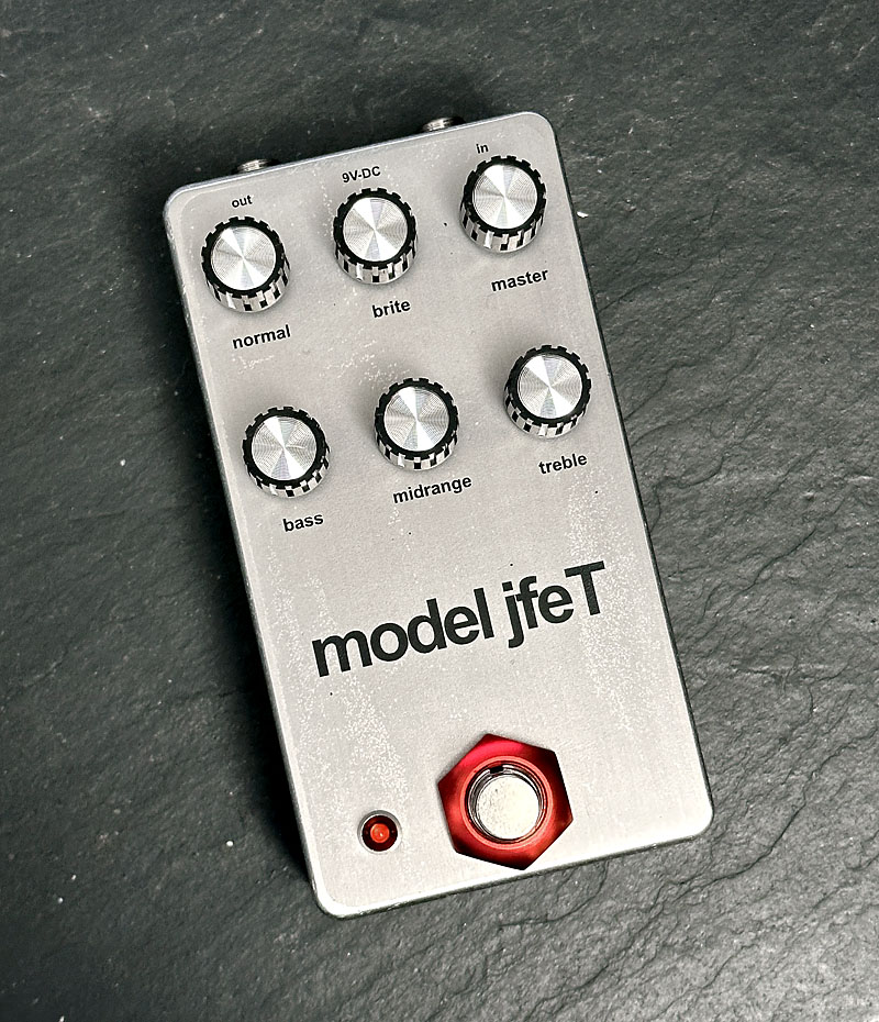

  • #936

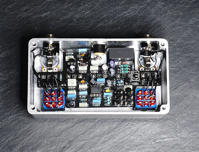

Ein bei Gitarristen beliebtes Pedal, was aber auch ganz gut mit dem Bass harmoniert:
Reaktionen: matteagle, Hicetea, Taubenhaucher und 3 andere

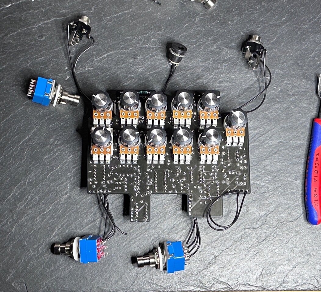

  • #939
Hier noch die Innenansicht:
Reaktionen: SuperFour, @RT, bassmansemi und 6 andere

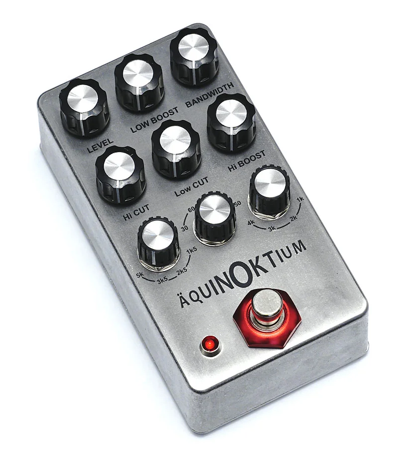

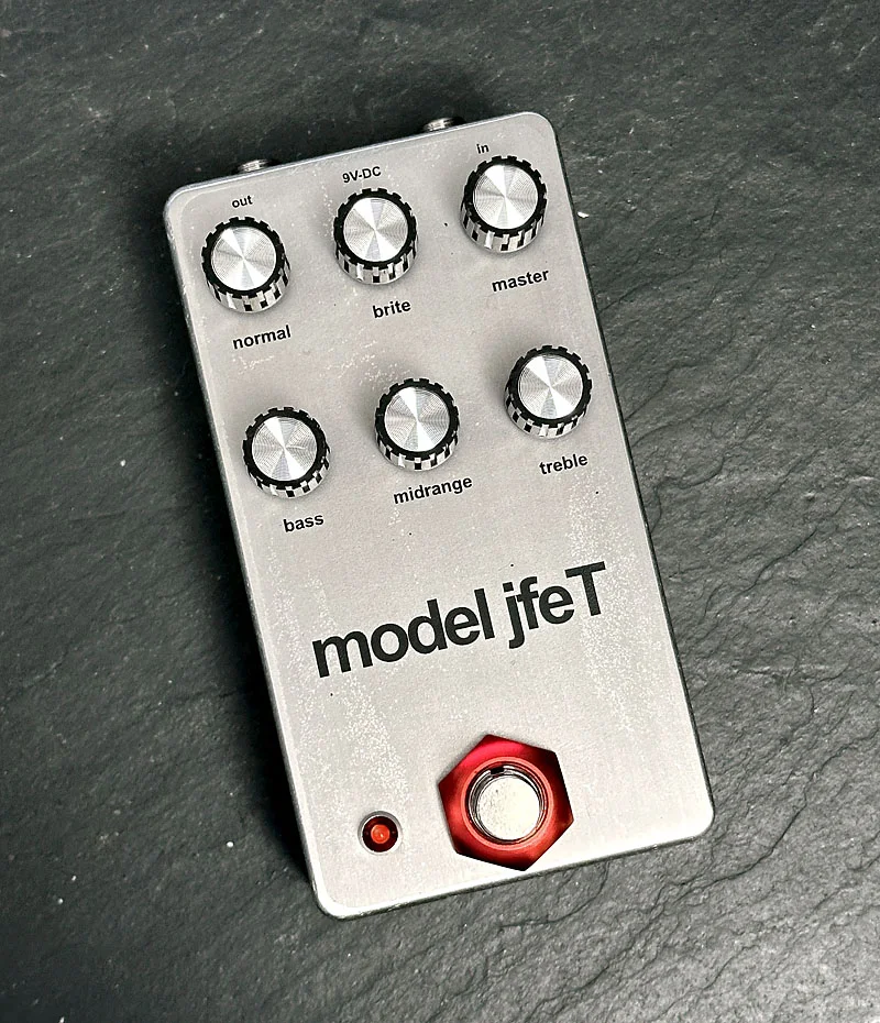

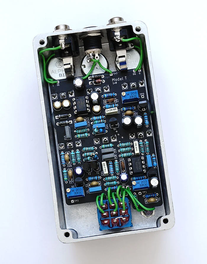

  • #940
Vor längerer Zeit habe ich mir für recht viel Geld ein Spaceman Equinox gekauft. Da ich das Format des Pedals gemessen am Inhalt doch recht groß empfand, beschloss ich, das Teil nachzubauen:
Zeitgleich hatte wohl auch pedalpcb die gleiche Idee und die Schematics sind mittlerweile auch im Internet zu finden.
Recht subtil wirkendes Effektpedal, welches m.E. erst im Bandkontext so richtig zur Geltung kommt.
Reaktionen: olbass, LaFaro, Rossie Schroeder und 6 andere
