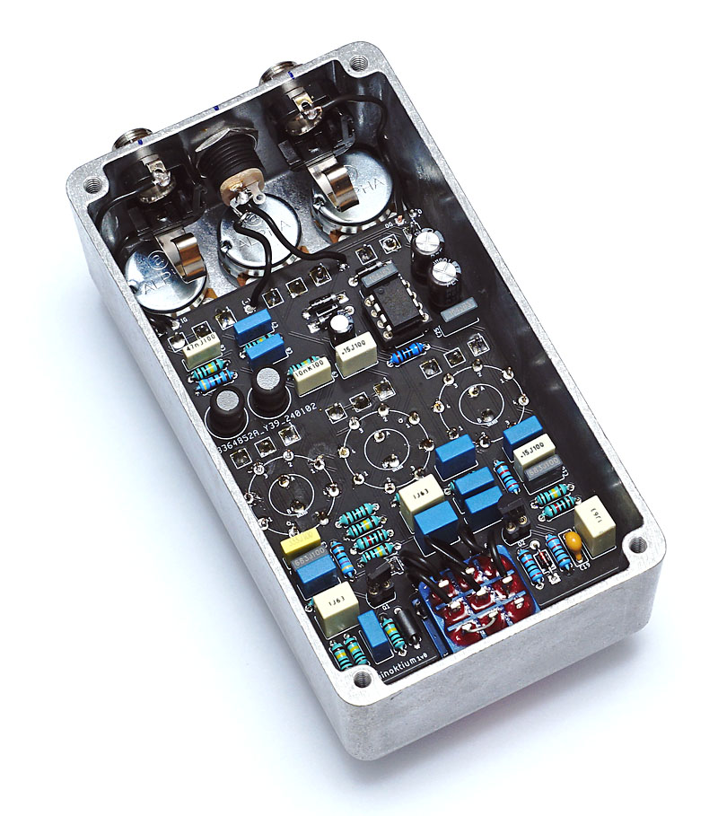

Vor längerer Zeit habe ich mir für recht viel Geld ein Spaceman Equinox gekauft. Da ich das Format des Pedals gemessen am Inhalt doch recht groß empfand, beschloss ich, das Teil nachzubauen:
Zeitgleich hatte wohl auch pedalpcb die gleiche Idee und die Schematics sind mittlerweile auch im Internet zu finden.
Recht subtil wirkendes Effektpedal, welches m.E. erst im Bandkontext so richtig zur Geltung kommt.

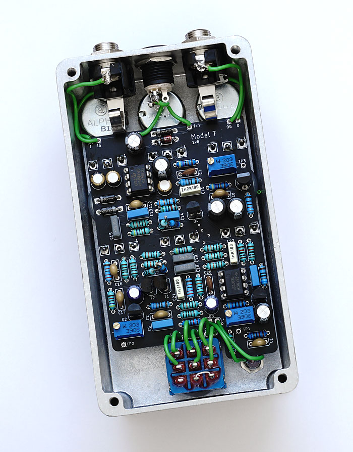

Der Nachbau klingt in meinen Ohren wie das Original. Nur mochte ich halt die äußeren Abmaße nicht. Daher die Idee, alles in ein kleineres Gehäuse zu verpacken:

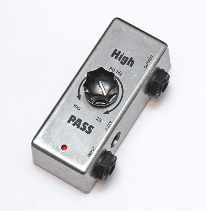

Ich überlege, ob es sinnvoller wäre, den Ein- und Ausgang des HP-Filters jeweils auf einer Seite anzuordnen. Was meint ihr?
Reaktionen: matteagle
  • #952
Strombuchse oben würde z.B. auf meinem Board besser funktionieren. Dann ist es auf der Seite auch nicht mehr so eng.
  • #953
Dann würde aber evtl. die Output-Buchse nicht mehr rein passen :nix: außerdem scheint mir die Strombuchse layout-technisch fest auf der Platine zu sein

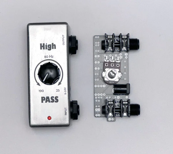

Meine Idee war es, den Verkabelungsaufwand möglichst gering zu halten. Daher habe ich alles, bis auf das Potentiometer, auf der Platine angeordnet. Hier mal ein Vergleich zw. Platine und Gehäuse (Vorsicht, schlechte Handy-Knipse):

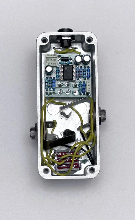

Einen weiteren Prototypen habe ich schaltbar gestalten wollen:
Da ist der Verkabelungsaufwand deutlich höher:
(Die Verkabelung ist nur rein provisorisch...). Man könnte den top-mounted DC-In auf der Platine anordnen, ebenso die In- und Out-Buchsen sowie den Fußschalter. Das würde jedoch eine sehr genaue Bohrung der notwendigen Löcher auf drei verschiedenen Ebenen bedeuten. Und ich mag es nicht, wenn Fußschalter direkt mit der Platine verlötet sind.
Reaktionen: Bassman1788 und BassPapa
