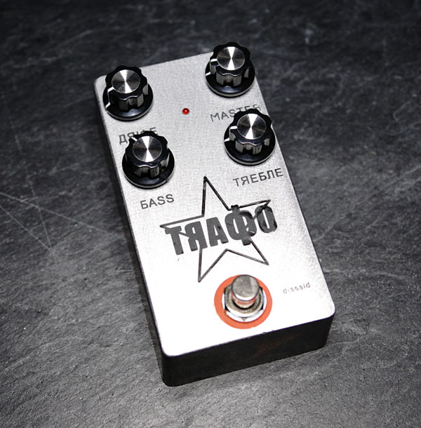

  • #106
Ich weiß, dass die kyrillischen Buchstaben nicht den deutschen entsprechen.
Mir schwebte die Bezeichnung "Trafo" vor, was dann aber "Tрафо" entsprechen würde. Das könnten dann noch weniger deuten... :-)
Ich hab den Überblick verloren - was ist das jetzt? :confused:
Das Teil bildet den "Tube"- Channel des Intersound IVP nach.
Bei den ganzen Teilen handelt es sich um "Projekte", die schon länger auf Umsetzung bzw. Finalisierung warteten. Einige PCBs waren schon zum Teil bestückt, lagen dann aber mangels Zeit "in der Schublade". Na ja, die momentane Situation erlaubt es, mehr Zeit zu investieren. Daher diese "Flut" an Pedalen. (Habe jetzt aber so gut wie alles abgearbeitet... ;-) )

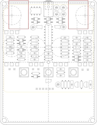

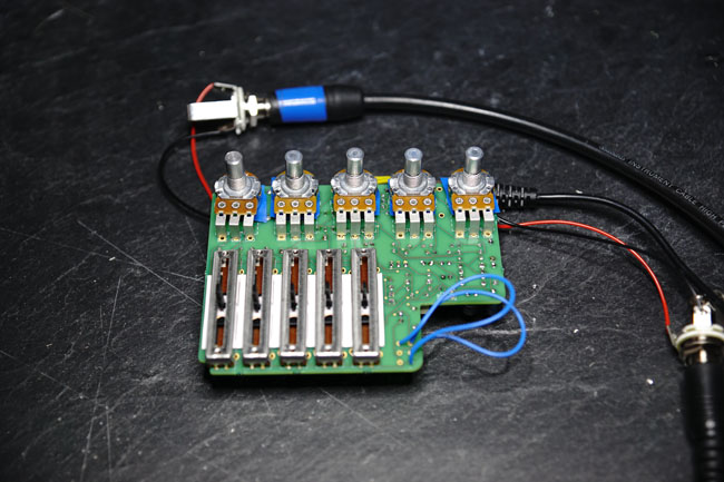

Erster Testaufbau eines Projektes, welches schon recht lange in der Schublade schlummerte:
Es handelt sich hierbei um den "exakten" Nachbau des Preamps des Traynor Monoblock II Amps. Für die Platine habe ich die originalen Schematics verwendet.
Die Bearbeitung des Gehäuses wird eine Herausforderung, denn...
...ich habe für den graph. EQ Fader verwendet. Einfacher wären Drehpotis gewesen...
Reaktionen: Gast17510, Taubenhaucher, Tomfisch und 10 andere

  • #110
wozu dient der kleine Trafo beim "Trafo"? Sättigung?
würde ich danach:
Mit Drive wird bestimmt, wie hoch der Übertrager angesteuert wird. So wie ich die Beschreibung und die Entstehung der Schaltung verstanden habe, kann dadurch der Trafo so angefahren werden, dass er in "Sättigung" geht, wodurch wiederum ebenfalls Verzerrungen auftreten. Diese sind hier gewollt und tragen ebenfalls zum Sound bei. Man kann also Zerrsounds erzeugen durch die Softclipping-Schaltung, durch das harte anfahren des Übertragers oder halt durch Kombination beider Möglichkeiten.
jedenfalls vermuten.

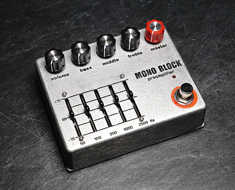

Endlich fertig:
Das war bisher mein aufwendigstes Projekt. Alleine für das Gehäuse habe ich einige Stunden investiert. Aber: Ich habe wieder ´ne Menge gelernt, meistens aus Fehlern... ;-)
Auch beim nächsten Projekt werde ich Traynor treu bleiben!
Reaktionen: Moldinho, Taubenhaucher, Tomfisch und 18 andere
