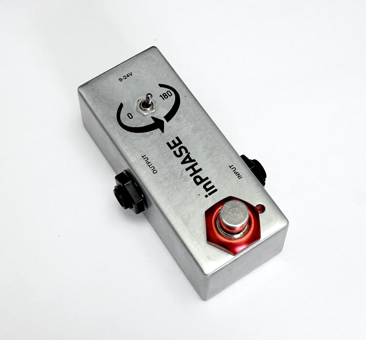

Ist schon ein wenig länger her, dass ich mit "Phasendreherei" beschäftigt habe. Aber ein paar Leute haben nach einer einfachen Lösung gefragt. Den PCB-Entwurf habe ich schon vor längerer Zeit fertiggestellt, nun dann auch mal einen ersten Prototypen gebaut:
Man könnte das Teil noch einfacher gestalten, indem man es "always-on" schaltet, dafür jedoch die Phase per Fußschalter schalten könnte.

Unbedarfte Fragen von einem Nicht-Techniker: Wofür benötigt man einen Phasendreher?
  • #1.244
Weil man ein asymmetrischen Signal nicht einfach umpolen kann. Wenn ein Effekt den Du additiv verwenden willst, die Phase dreht, kommt es bei der Mischung zu Auslöschung. Also musst Du zurückdrehen , bzw. eigentlich weiter bis einmal rum.
ich habe das bisher noch nicht gebraucht. Aber wenn, dann würde ich eher davon ausgehen, dass ich "always-on" + Kippschalter sinnvoll finden würde. Kann mir nicht vorstellen, dass ich Phase im Laufe eines Abends mal so und mal so brauche ;)

In parallelen Effektwegen ist das manchmal die einzige Lösung, falls eins der Pedale am Ausgang die Phase dreht, um bei einer 50/50 Mischung Signal zu haben.
Verschiedene Floor Preamps haben das eingebaut, wie zB die BASSWITCH oder auch das PARALLEL Pedal von Lehle.
