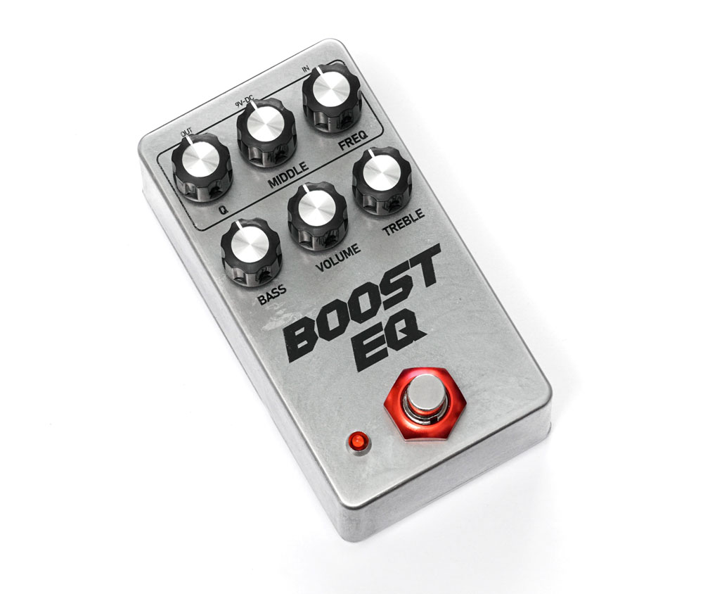

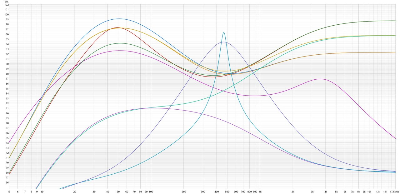

BOOST EQ
based on VFE Rocket EQ
Unser Gitarrist hat ein VFE Rocket EQ eingesetzt, welches ich testweise ebenso gespielt habe. Ich fand es sehr interessant und brauchbar. Ich habe den EQ ein wenig mehr in Richtung "Bass" verändert. Letztendlich ist es ein Equalizer-Pedal mit param. Mitten. Bass und Treble sind Shelving Filter (50Hz und 10kHz). Die Mitten können im Bereich zwischen 45Hz und 6Khz um 18dB gesenkt oder geboostet werden. Sehr hilfreich finde ich die Möglichkeit, die Steilheit mittels "Q" verändern zu können. So sind viele Soundtüfteleien möglich.
Intern arbeiten +9/-9Volt, so verfügt das Pedal über enorme Boost-Reserven.
Reaktionen: meisenknoedel, Cochise, gillento und 6 andere

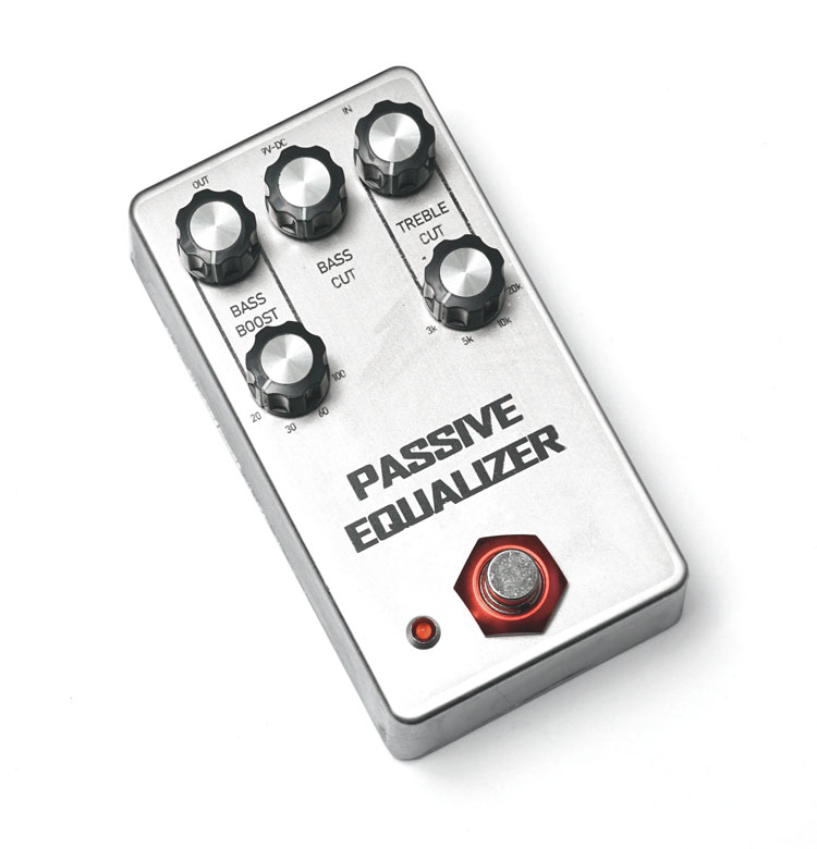

PASSIVE EQUALIZER
Wieder mal ein Equalizer für den "Pultec-Trick"...
Reaktionen: claudio, N-Jay, uncool sam und 7 andere
  • #1.265
Inwiefern ist der passiv?
  • #1.266
Ur schönes, schlichtes Design übrigens.
Reaktionen: uncool sam

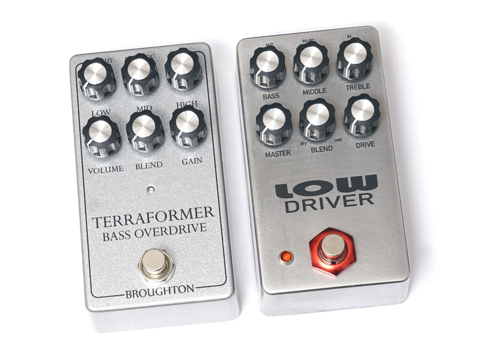

  • #1.267
Reaktionen: Rossie Schroeder, goldbass, claudio und eine weitere Person

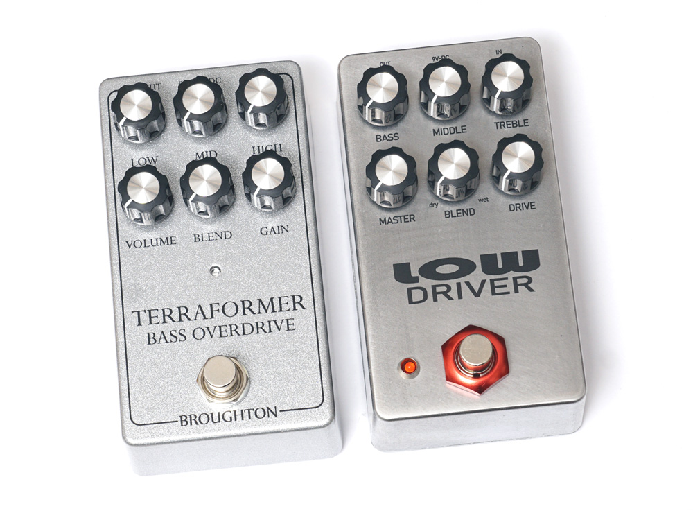

  • #1.269
Low Driver reimt sich auf muss ich haben
Reaktionen: Rossie Schroeder, claudio und uncool sam

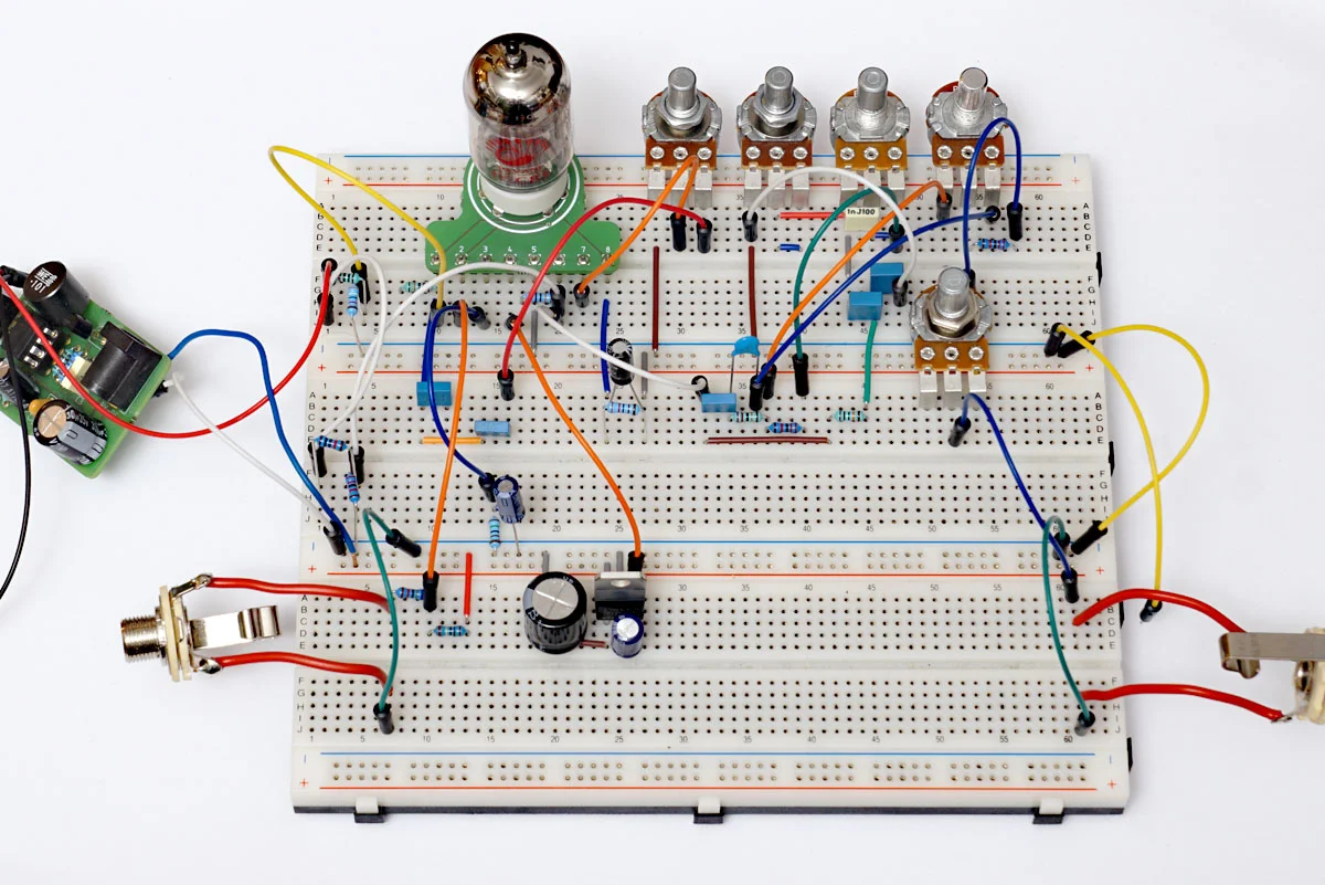

Ich hatte mal wieder Lust auf irgendetwas mit Röhre:
Testaufbau des HiWATT DR103 Preamps.
Reaktionen: Axel, goldbass, eknus und 7 andere
  • #1.271
@disssa ich mag den Röhrensockeladapter mit doppeltem Lochrasterabstand. Eigenbau?
  • #1.272
Jupp, die habe ich entworfen, um mit Röhren auf dem Steckboard besser hantieren zu können.
Reaktionen: claudio und cfortner

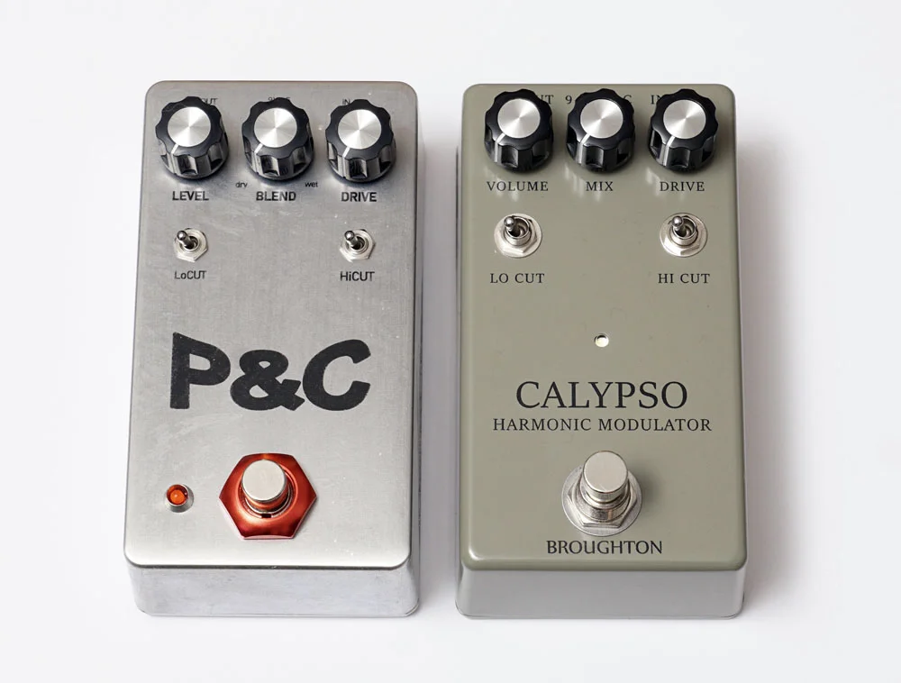

  • #1.273
Clone & Original:
Hierbei handelt es sich um eine 1:1 Kopie des Crowther Audio Prunes & Custard Pedals.
Der Sound ist schwer zu beschreiben, klingt aber auf jeden Fall interessant.
Reaktionen: goldbass, Bass_Zicke, Bass@JMB und 2 andere

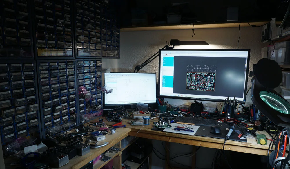

Tagsüber beschäftigt mich ein (derzeit) recht stressiger Bürojob. Es gilt viele Fragen zu klären, ständig erwartet jemand eine Antwort.
Das ist mein Rückzugsort (nach Feierabend). Hier kann ich entspannen.

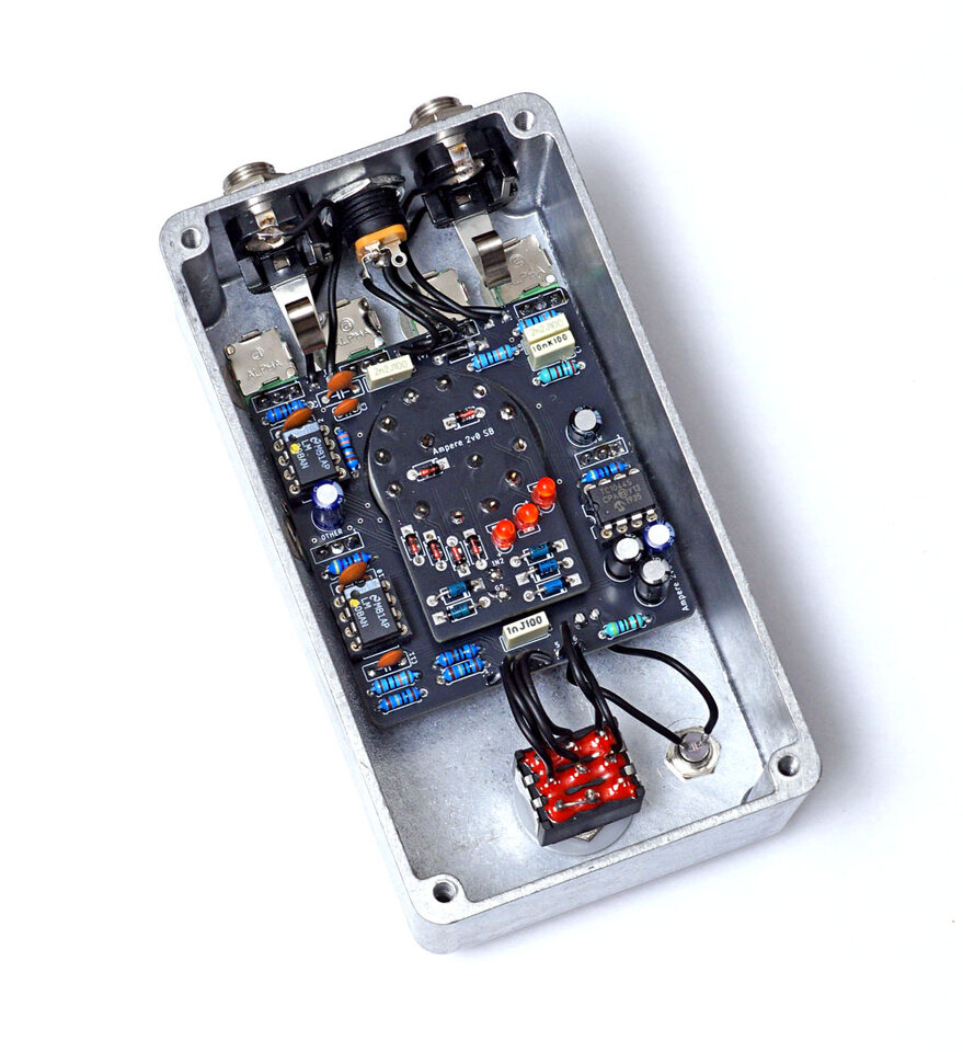

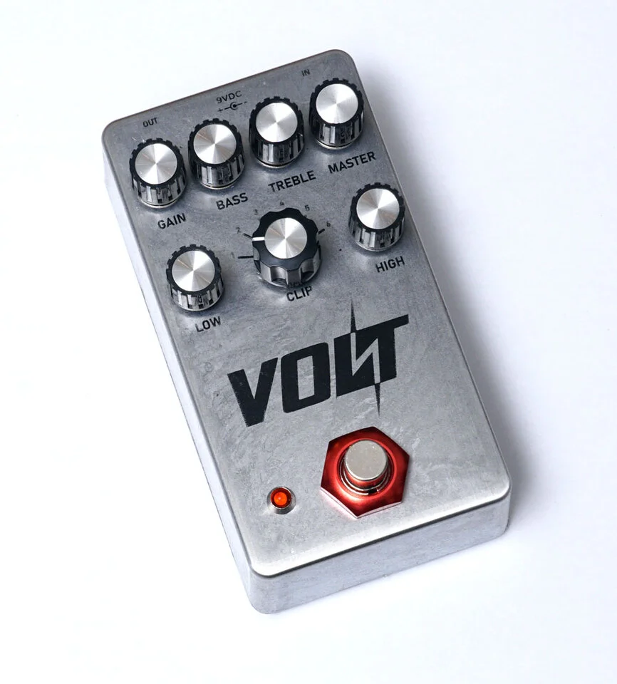

  • #1.275
Vor ein paar Monaten habe ich eine Kopie des Dunwich Volt Thrower (ein Overdrive, der auf der RAT-Schaltung basiert) gebaut.
Aufgrund der vielen Knöppe hatte ich mich für das 1590BB Gehäuse entschieden. Nun habe ich versucht, das Pedal etwas kompakter zu gestalten:
Reaktionen: matteagle, kantholz, Kalmar und 11 andere
  • #1.276
Stark, du hast ja sogar echte LM308 reingeworfen :D
Welche Quelle nutzt du da? Habe bisher in Rat-Klonen nur OP07 verwendet...
  • #1.277
Eine wirklich sichere Quelle gibt es ja nicht. Habe auch schon ein paar Fake-308er erwischt. Die hier verwendeten habe ich von einem Elektro-Bastler gekauft, der von denen noch ein paar auf Lager hatte und sich auch ganz sicher war/ist, dass es echte LM308 sind.
Obwohl ich keine wirklich großen Unterschiede hören kann, wenn man OP07 verwendet. Die nutze ich sonst auch ganz gerne als LM308-Alternative.

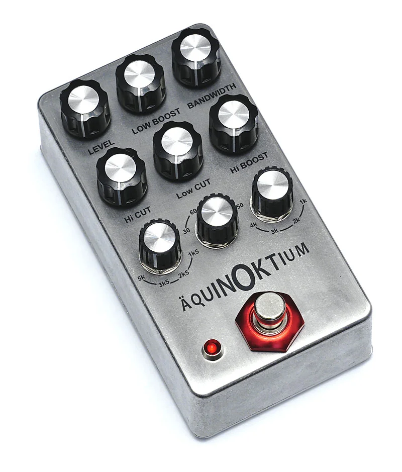

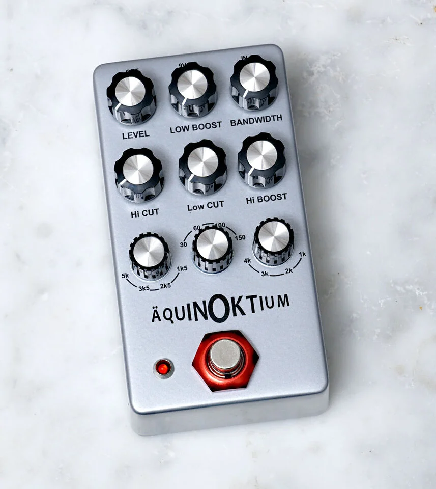

Ich habe dann auch mal den tayda Drill- und UV-Druck Service genutzt. Ich habe als Testobjekt meine Version des Equinox-Pedals genutzt. Dieses habe ich schon vor etwas längerer Zeit gebaut und es sah bisher so aus:
Die Herstellung der Gehäuse inkl. Fräsung und Beschriftung nahm/nimmt bisher die meiste Zeit beim Bau eines Pedals in Anspruch. Daher war ich auf der Suche nach einer Alternative. Also habe ich mich ein wenig mit den Angeboten von tayda beschäftigt, die m.E. so einige namhafte Pedal-Hersteller ebenfalls nutzen. Ich wollte den schlichten Look meiner bisherigen Pedale beibehalten und habe mich daher für ein einfaches Grau als Grundton entschieden:
Also ich muss schon sagen, die Qualität, die man geliefert bekommt, ist schon nicht schlecht. Es dauert zwar einige Zeit, bis man das Paket endlich bekommt, aber es lohnt sich. Ok, ´ne Kleinserie ist pro Stück nicht sooo günstig, wie die bisherige Fertigung, aber es sieht m.E. ganz brauchbar aus.

  • #1.279
Fetzt wie Sau, das Teil.
Hab ich im Full Range des Omniloopers und wird dann vom Okko Basstard angeblasen.
@disssa
Besten Dank nochmal.😉🍻
Reaktionen: meisenknoedel und Kalmar

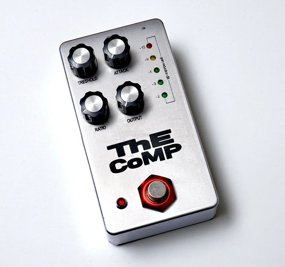

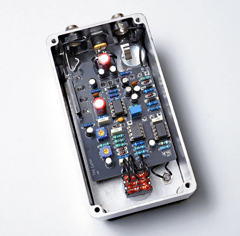

  • #1.280
(Wahrscheinlich) Die Letzte Bastelei in 2025:
Ich wollte schon längere Zeit einen "eigenen" Kompressor basteln. Den Pumpernickel habe ich optisch ein wenig anders gestaltet, aber die Verfügbarkeit der notwendigen THAT 4301 ICs bzw. der Adapterplatinen ist recht sporadisch.
Als Basis für meinen Kompressor-Versuch diente der Ross-Kompressor, den ich ein wenig an meine Bedürfnisse angepasst habe:
Reaktionen: French, Bassman1788, haebbe58 und 9 andere
