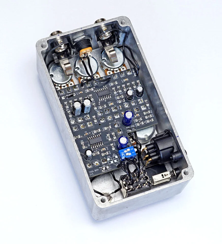

Ich habe mich mal ein wenig mit dem Thema "SMD" beschäftigt und ein bestehendes Projekt halt so umgesetzt:
Reaktionen: bassocksky, Bass@SetAlight, Dommbasstisch und 12 andere
  • #1.214
Ne ne, die PCB habe ich fertigen und bestücken lassen, nur die Elkos und den Dip-Switch habe ich montiert...
Reaktionen: yhawks, claudio und meisenknoedel
  • #1.215
Respekt. Wo liegt man den preislich mit solchen Einzelanfertigungen heutzutage? 'n einfacher 3D-Drucker reicht da ja nicht ;-)
  • #1.216
Man muss sich ein wenig mit der Bestückung und der Part-List des PCB-Herstellers beschäftigen. Dann kann man relativ günstig herstellen lassen. Die Ersteinrichtung etc. kostet vergleichsweise recht viel, so dass man bei höheren Stückzahlen je Einheit recht günstig einkaufen kann. Da ich aber nur in kleinerer Menge bestellt habe, kostet es halt etwas mehr. Aber Hersteller, die dann gleich Hundert(e) PCBs fertigen lassen, denen kostet dann eine PCB mit ähnlicher Bauteildichte um die 3,00€ (grob geschätzt) inkl. Versand, Zoll etc...
Ich liege (bei meiner bestellten Menge) ungefähr preislich dort, was die Fertigung in herkömmlicher Durchsteckmontage kosten würde. Aber der zeitliche Aufwand ist gänzlich anders...
Reaktionen: claudio und cfortner

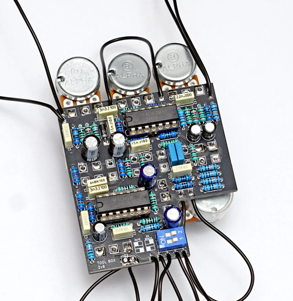

  • #1.217
THT würde so aussehen:
  • #1.218
Finde ich optisch ansprechender. Aber darum geht es ja nicht,
  • #1.220
Wie ist der Platzbedarf im Vergleich? Oder ist das nur ein erster Versuch, bei dem du das Layout noch nicht dahingehend optimiert hast?
Reparierbarkeit wäre, zumindest für mich, ein Thema, was gegen SMD spricht, aber du bewegst dich da ja in ganz anderen Sphären, als meine Musikding- + Patchbay-Löterei... 😉
