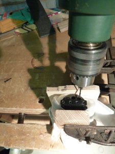

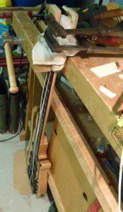

Als ich die Schraube reindrehen wollte, riss das Holz wieder an der gleichen Stelle. Nochmals geleimt, wie oben beschreiben. Dann aber mit Schraubzwingen befestigt und vorgebohrt. Siehe Bilder. Jetzt hält es. Ein Problem ist beseitigt.
Nun passiert etwas seltsames. Wenn leere E Saite schlage, rasselt etwas im "Kopf" (eigentlich Halsende). Ich konnte nicht herausfinden, was das ist. Muss weitersuchen.

Sehr ärgerlich! Waren die Schrauben für den Saitenhalter am Hals vorgebohrt
Sorry, erst im Nachhinein deine Post gesehen. Und ob das ärgerlich ist! Nein, die Schrauben für den Saitenhalter am Hals waren nicht vorgebohrt. Da das der zweite Bass ist, gab es insgesamt 4 Schrauben. Drei haben gehalten, eine nicht. Pech! Nun halten alle.

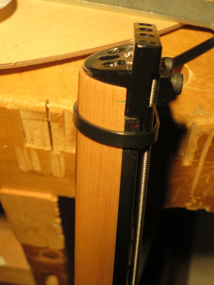

Der Bass ist ein Headless mit Null Bund. Also, kein Sattel und keine Wicklungen auf der Mechanik, aber womöglich ein zu schwacher Anpressdruck auf dem Null Bund. Ich werde das untersuchen. Vielen Dank für die Idee.
  • #28
das kannst du ja mithilfe des kabelbinders prüfen. oder eben mal drauf drücken zwischen sattel und nullbund.
  • #29
Zuerst habe ich es mit einem Kabelbinder versucht. Es hat funktioniert. Dann habe ich nach dem Fehler gesucht. Man findet schnell, wenn man weiss, was man suchen soll und wo. Siehe das Foto. Die Kopfplatte liegt zwar gut auf dem Hals (grüner Pfeil), aber nicht auf dem Fingerboard (roter Pfeil). Offensichtlich ist der billige Kit kein Wunder der Präzision. Danke liebe Leute ihr seid genial, ihr habt mir mit euren Ratschlägen sehr geholfen. Jetzt funktioniert es gut, aber sieht nach Gebastelt aus. Es ist mir schon klar, was die "richtige" Lösung wäre. Ich sollte die Kopfplatte abmontieren, die Löcher von den Schrauben zum dritten Mal zu leimen, ca. 1mm vom Hals abschleifen, wenn nötig noch ein Bisschen vom Fingerboard, dann neue Löcher bohren und die Kopfplatte zum fünften Mal befestigen. Und all das jetzt, wo die Kopfplatt endlich hebt. Das aber muss der Bass zuerst verdienen. Ich spiele ihn nun eine Weile so. Danke nochmals!

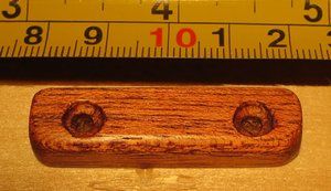

Daumenstütze geölt und poliert. Laut dem Hersteller wird die Oberfläche in vier Tagen voll belastbar.

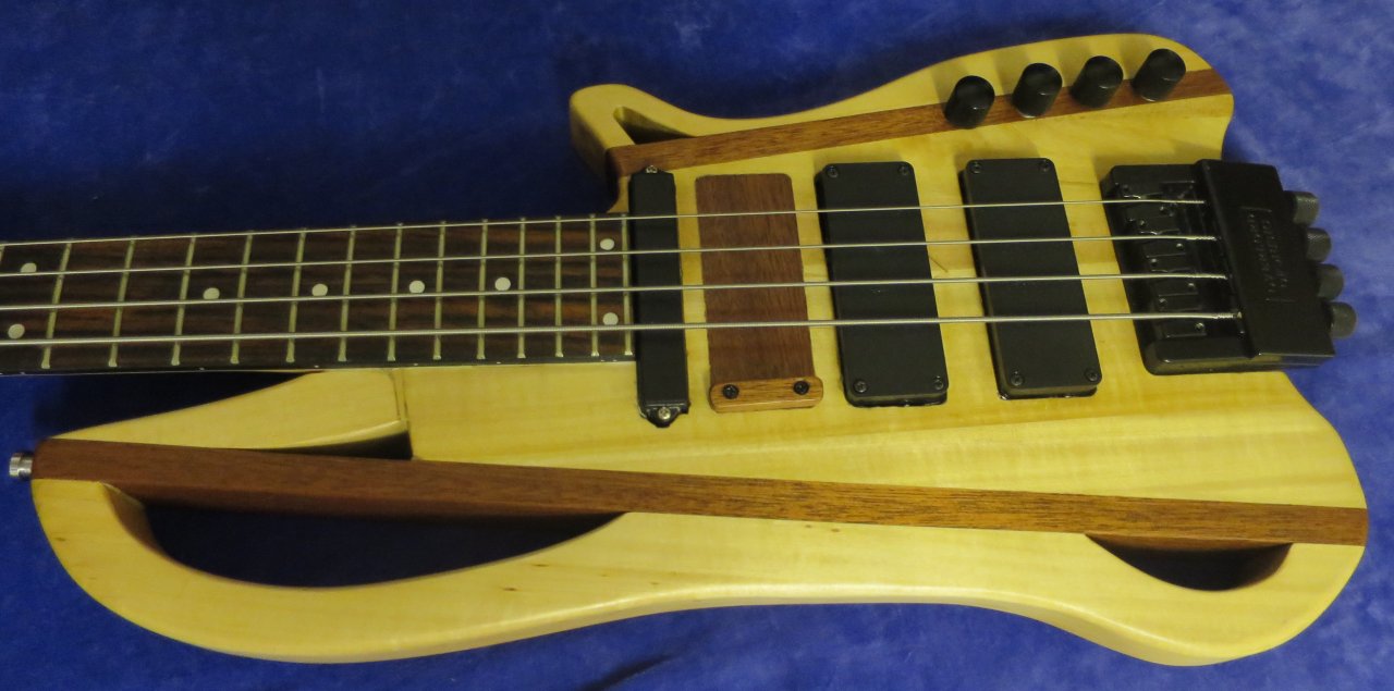

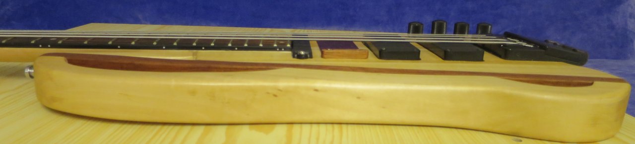

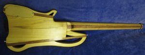

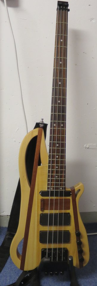

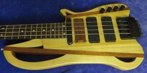

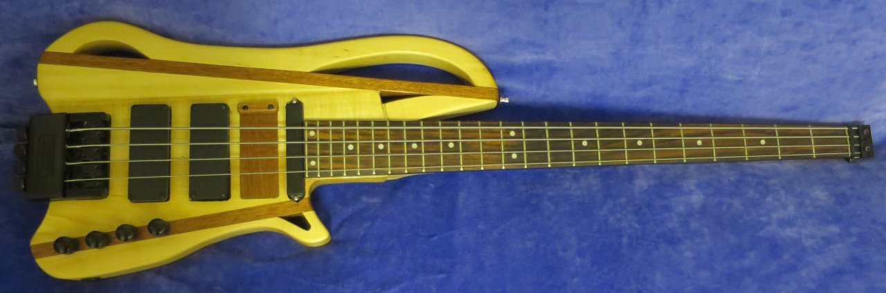

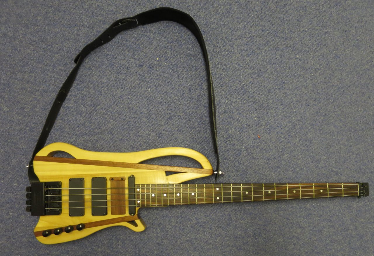

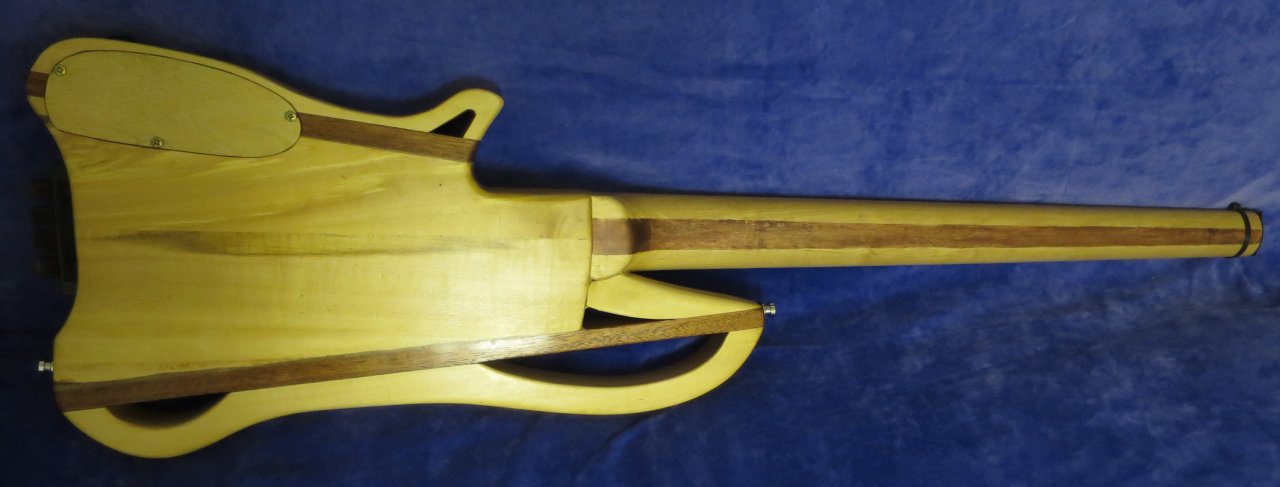

Also, Daumenstütze montiert. Nun ist der Bass komplett. Siehe Fotos.
Daten: Länge überall genau 979mm, Gewicht mit einer Personenwage gemessen (also ungenau) 3,8kg.
Potis alle push/pull vom Hals Richtung Steg:
1. Vol. HalsPU push/pull momentan nicht benutzt
2. Vol. mittlerePU push/pull seriell/parallel
3. Vol. StegPU push/pull seriell/parallel
4. Tonblende push/pull 47/22nF
Reaktionen: olmi, claudio und Talentfrei
