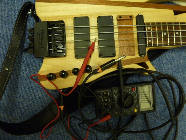

Na ja, wenn die Störungen weniger werden, wenn Du die Saiten berührst, scheint die Erdung nicht optimal zu sein.
  • #50
Wie meinst du das? Nach meinem Verständnis, durch die Saiten werde ich geerdet. Somit wirkt mein Körper als Abschirmung.
  • #51
Genau, nur das dies bei einer funktionierenden Erdung keine zusätzliche Wirkung haben sollte.

Nach meiner Verständnis, wenn ich die Saiten berühre, wird mein Körper zur einen zusätzlichen Abschirmung. Da meine Masse und Fläche viel grösser ist als Folie + Saiten, wird damit auch die Abschirmung besser. Wären die Saiten nicht geerdet, wäre ich durch sie auch nicht geerdet und somit hätte diese Berührung keine oder weniger Wirkung. Schau das Foto. Von der Saiten bis zur kalten Ende des Kabels (Masse) Null Ohm.
Du verwechselst Erdung und Abschirmung.
Und bei Singlecoils hilft auch die beste Erdung und Abscirmung nix, ein wenig brizzelt es immer, je nach Location auch etwas mehr.

  • #55
Vielleicht noch eine zusätzliche Erklärung. Die Menschen sind normalerweise nicht geerdet (physikalisch). Um geerdet zu sein, musste ich z.B. barfuss auf dem nassen Boden stehen oder eine Wasserleitung berühren o.ä. Ich aber stehe in diesem Fall in Pantoffeln auf dem Teppich. Erst durch Berührung von Seiten werde ich geerdet.
